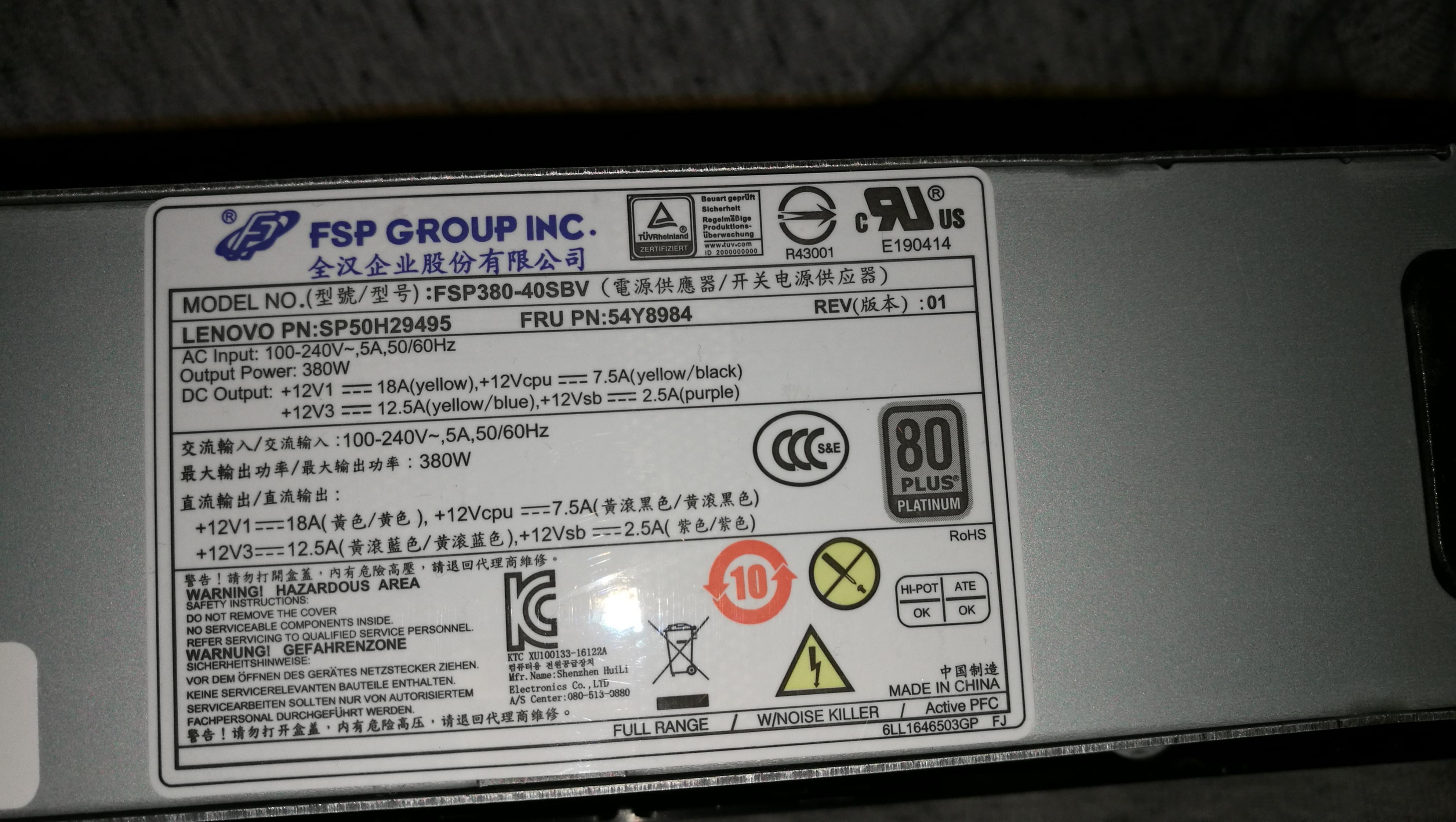

Laut Lenovo hat der pc ein 380w Netzteil.
Alleine die neue Graka zieht jetzt schon 250w,wenn ich richtig Informiert bin.
Dann muss noch alles andere gefüttert werden, darunter auch das 27 zoll QHD Display.
Das kann doch ein 380w Netzteil kaum schaffen oder irre ich mich da?

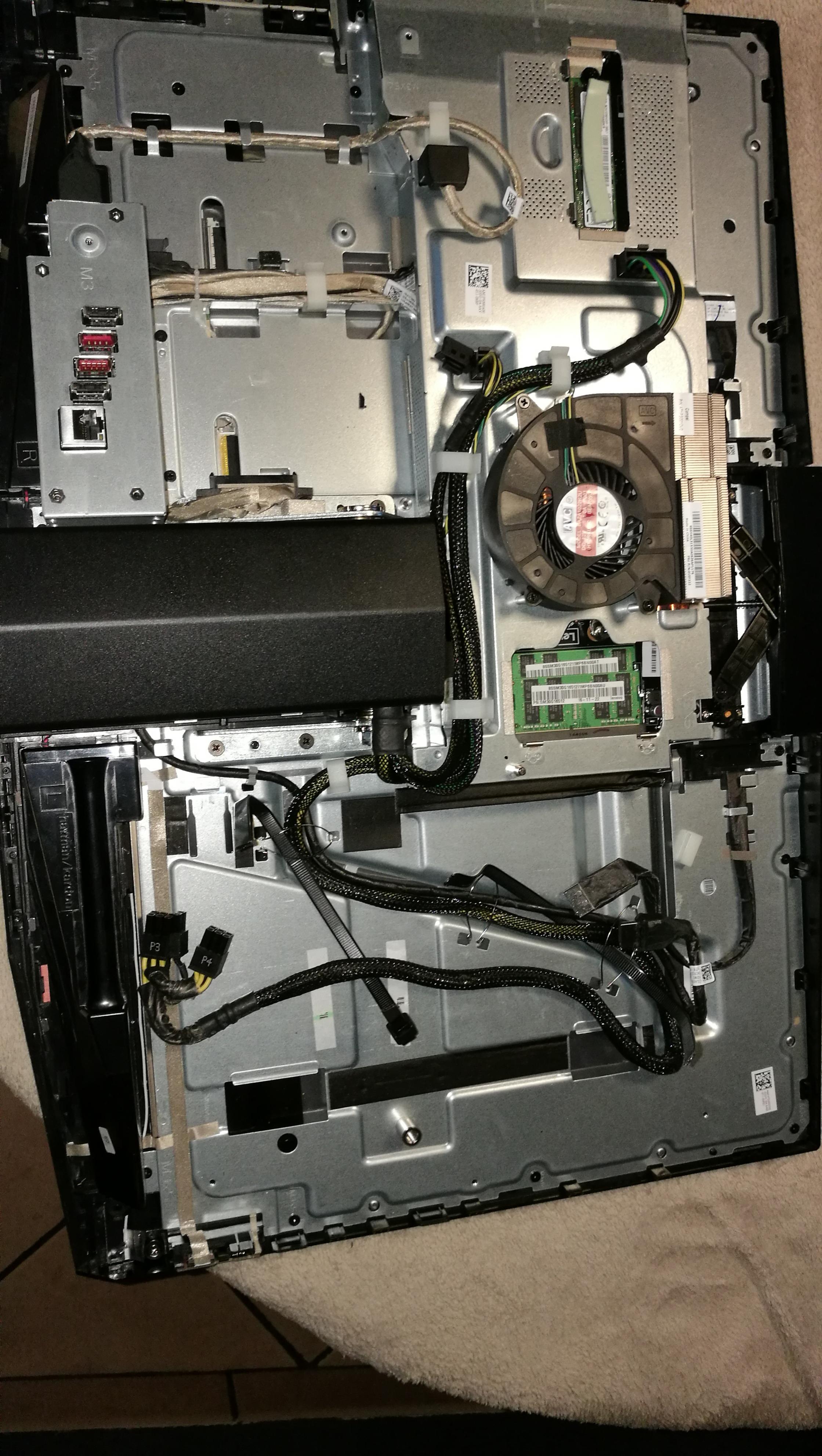

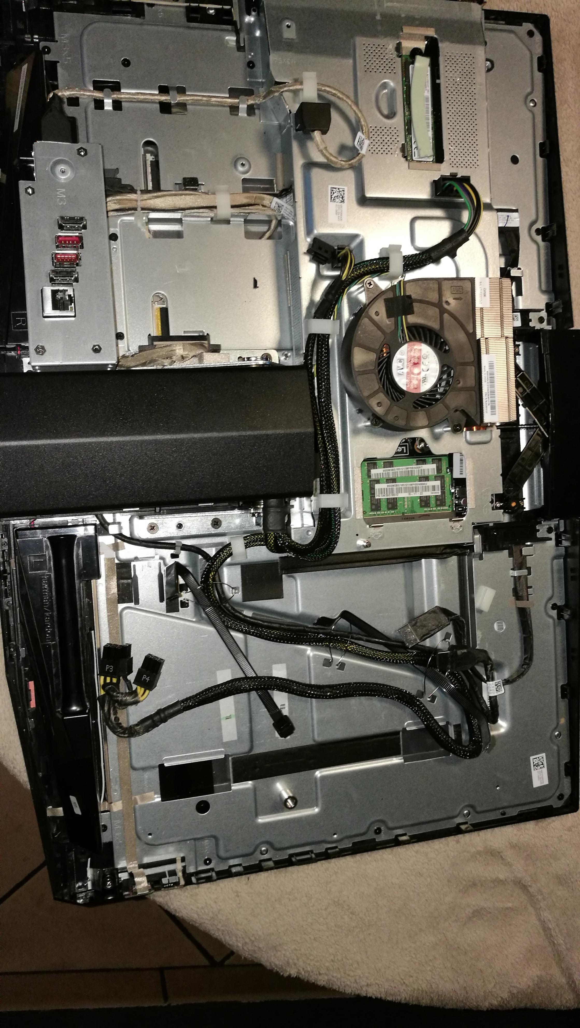

Habs offen :)

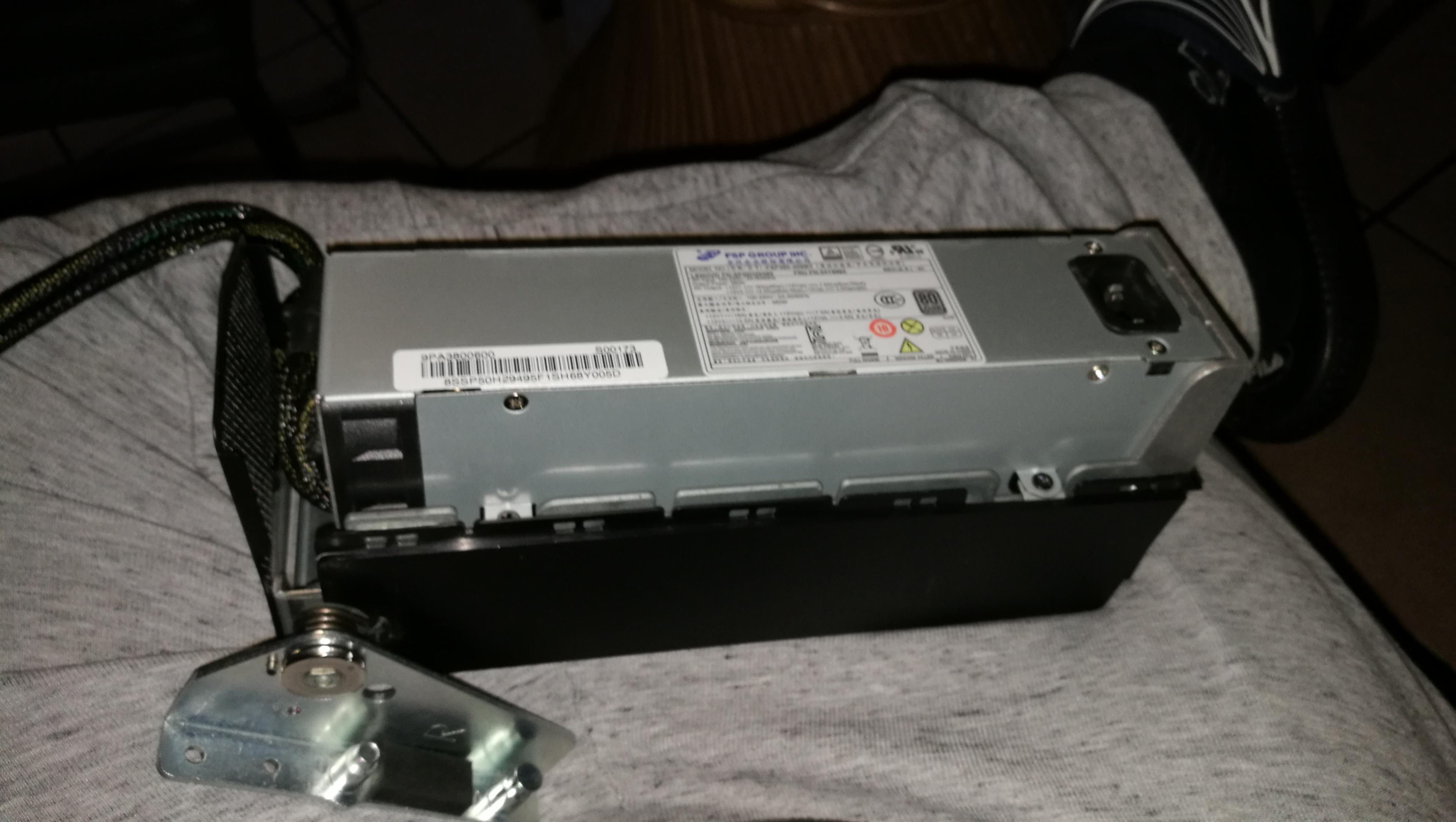

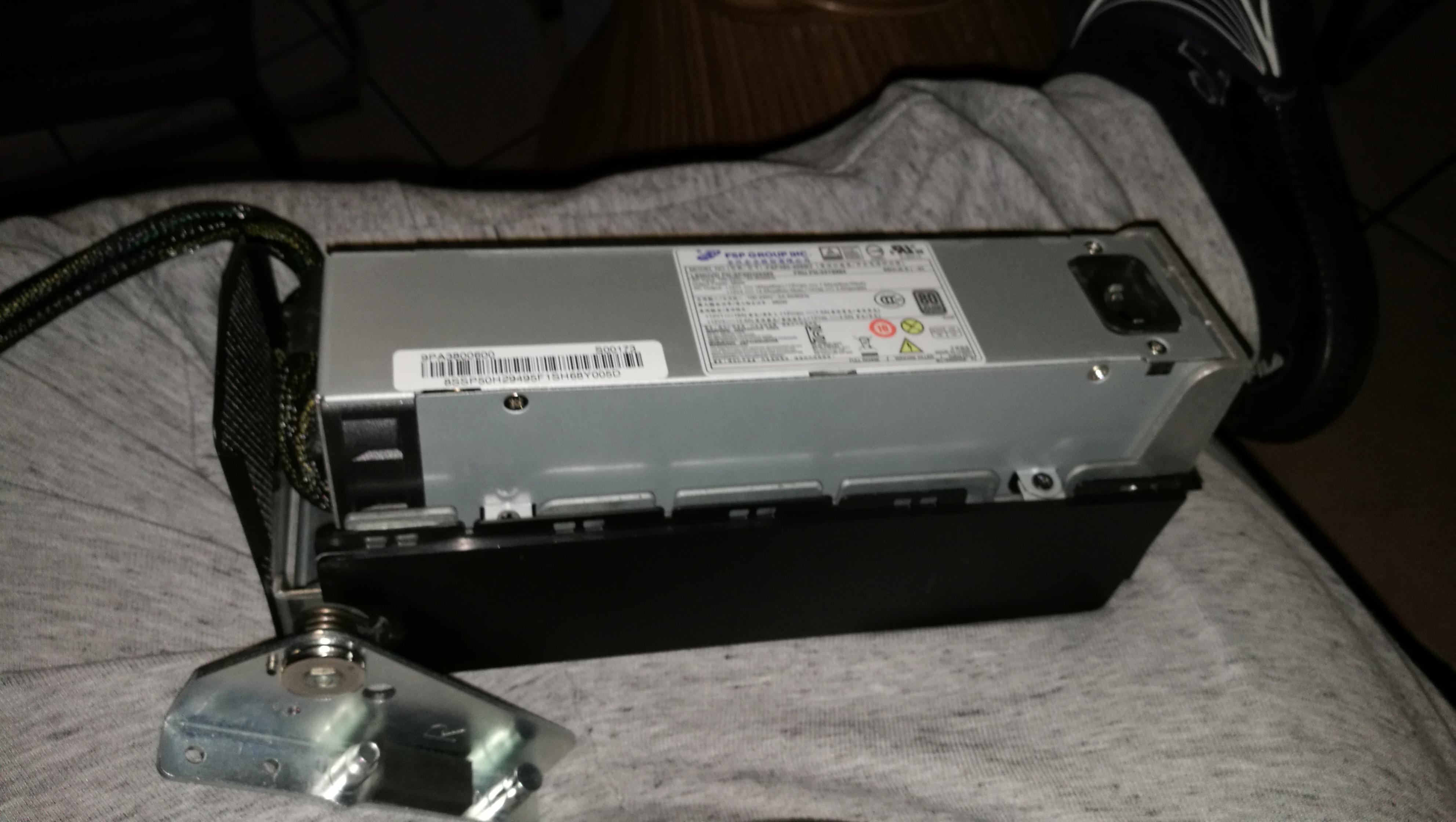

Das Netzteil ist auch draußen.
Habe mal den Hersteller des Netzteils angeschrieben, ob die in der Form noch ein Stärkeres zu verfügung haben.
Oder ich das Netzteil einschicke und die mir ein Stärkeres ein/umbauen können.
Wenn das alles nicht gehen sollte, gäbe es da noch die Möglichkeit, ein normales Netzteil zu nehmen, Wenn die Kabel lang genug sind sollte das gehen, das Netzteil würde dann ausserhalb liegen, das schränkt dann die Mobilität wieder ein wenig ein...

Die Bauform muss nicht unbedingt passen, das Jetzige Netzteil ist im Ständer verbaut, ich könnte mir Theoretisch für ein anderer Netzteil ein Gehäuse aus dem 3d Drucker drucken lassen..
Ein Netzteil das fast die gleiche form hat wäre das Seasonic SS-600H2U Bulk
aber dort habe ich noch nicht herausgefunden,welche Stromkabel ich dort anschließen kann.
