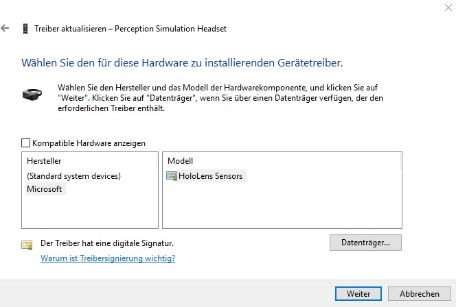

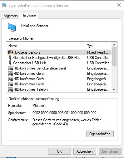

Dann habe ich meine Graka durch eine RTX 2080 ersetzt um da mal ein bisschen power reinzbringen. Grakatreiber installiert, Brille angeschlossen, wird nun als Hololens Sensors erkannt und es steht dabei es gibt ein Treiberproblem!
Neuste Nvida Treiber und neustes Windowsupdate!
Eigentlich sollen sich die Treiber beim ersten mal anschließen von alleine installieren, was mit der alten Graka auch funktionierte!
Wenn ich nun das Mixed Reality Portal öffne erscheint die Meldung: Headset anschließen!
Die Brille ist natürlich erst über USB 3.0 anschlossen und dann mit dem HDMI Kabel.

Welche Treiber soll ich löschen, ich kann nur jeden einzeln aus dieser Liste auswählen, von der ich in #1 einen Screenshot geschickt hab.
Wenn ich die Treiber von den "kompatiblen" HoloLens Sensors auf Percetion Simulation Headset ändere öffnet sich das Mixed Reality Portal und es erscheint grob das Bild, das in der Brille sein sollte, diese ist jedoch schwarz. Die HoloLens Sensors Treiber funktionieren aber nicht, da spuckt es immer Treiberfehler aus, jemand eine Idee wo ich funktionierende herbekommen könnte oder sonst noch eine Idee?
