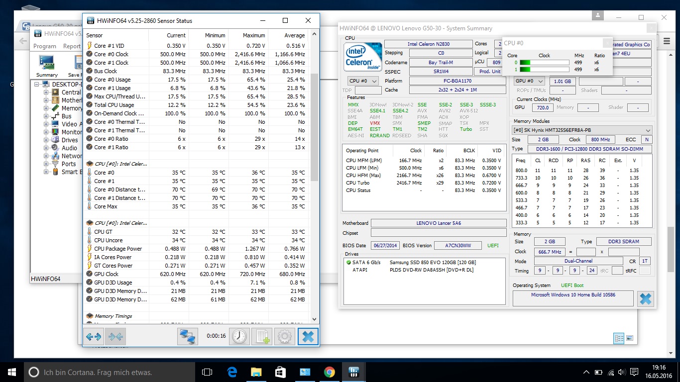

Das sind die Temparaturen direkt nachdem Einschalten. Bei den Temparaturen ist er auch schon mehrmals ausgegangen.
Vielleicht nochmal probeweise eine andere Windows Version probieren,dann weißt du genau das es an der Hardware liegt.
