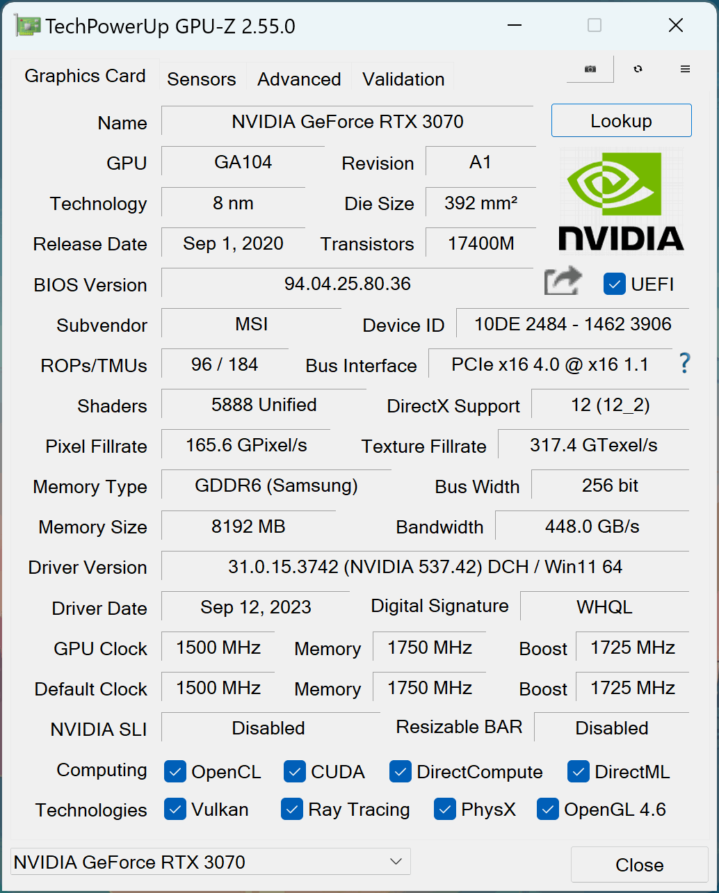

Obwohl ich im UEFI Bios die nötigten Einstellungen wie Above 4G Decoding, CSM: disable und Resizable Bar: Auto vorgenommen habe, ist es nicht aktiv...!?
siehe Anlage

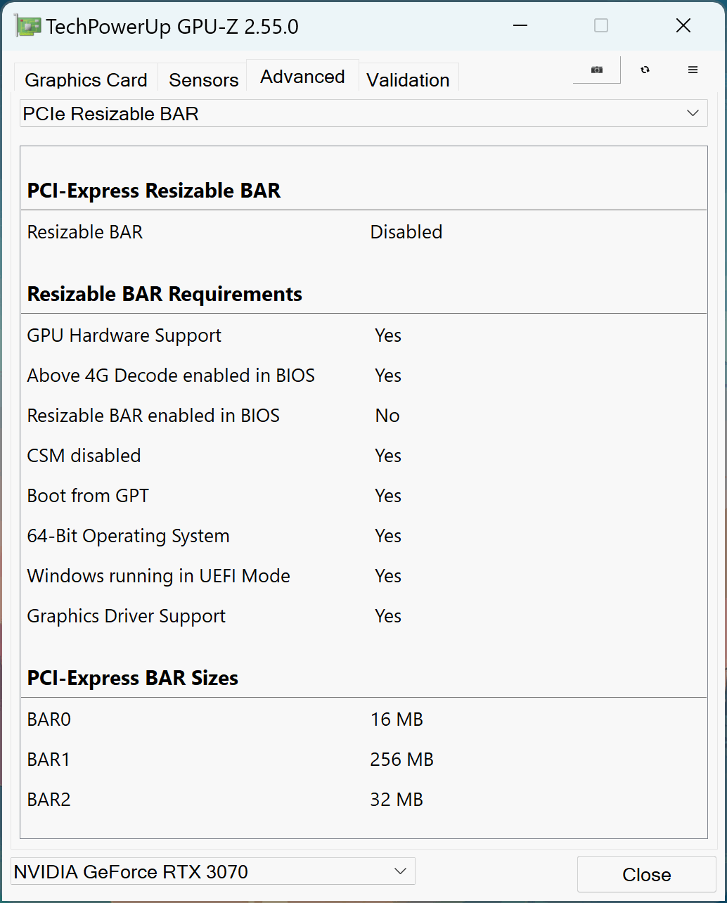

GPU-z zeigt Dir an wieso. Drauf klicken.
Im Advanced Tab.
Viel besser als uns raten lassen.
Da steht doch Resizable Bar enabled in BIOS: No
Stell es doch mal auf Yes. Oder Enabled oder was man da auch immer auswählen kann.

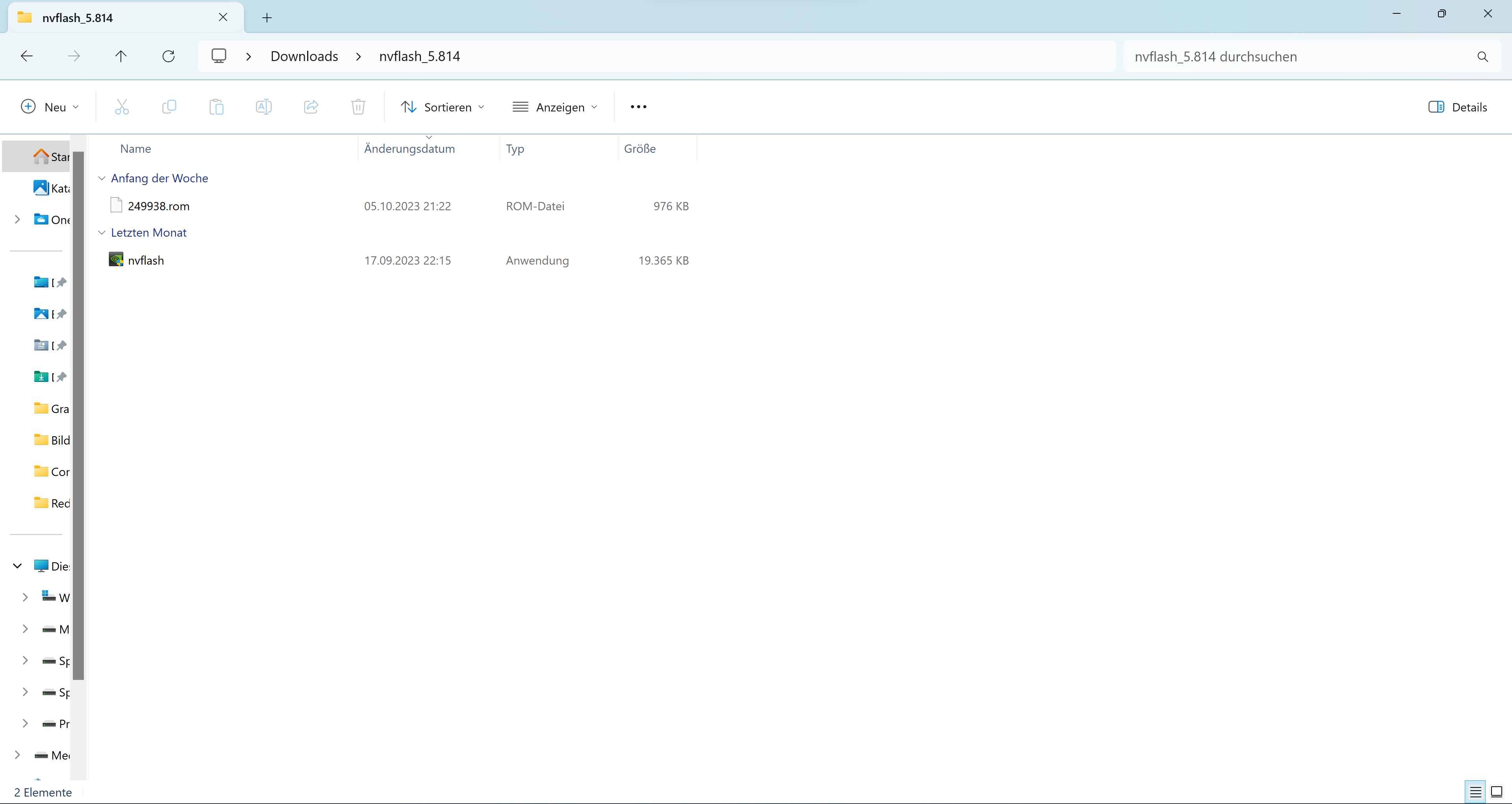

Vielleicht hat jemand noch nen direkten link für ne andere rom?
Ansonsten gebe ich auf, und belasse es dabei.... Habe mittlerweile schon genug Zeit und Nerven verloren.
