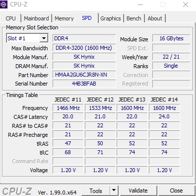

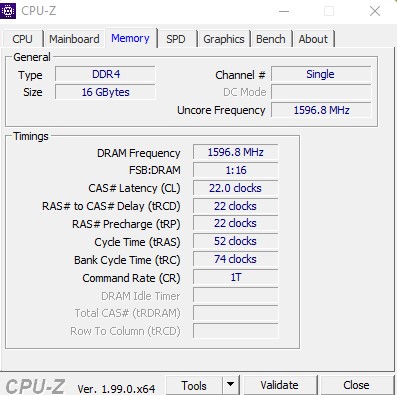

1x 16GB DDR4 3200 SK Hynix 1Rx8 PC4 3200AA - HMAA2GU6CJR8n

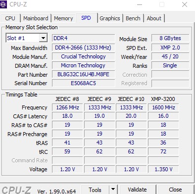

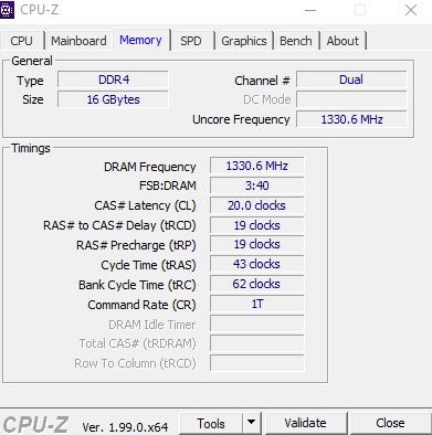

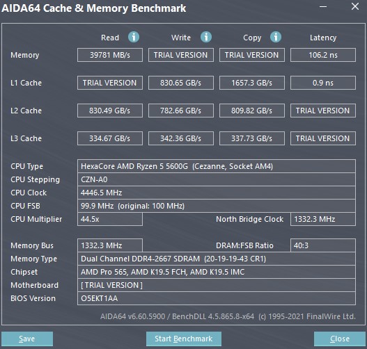

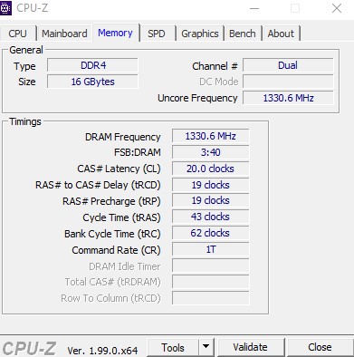

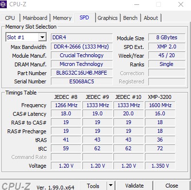

Ich wusste vorher, dass in dem System nur 1 Riegel DDR4 3200Mhz Ram steckt, daher bin ich gestern direkt in den lokalen Saturn gelaufen und habe ein Dualkit (16GB Crucial Ballistix schwarz DDR4-3200 DIMM CL16 BL2K8G32C16U4B) gekauft und den SK Hynix ersetzt.

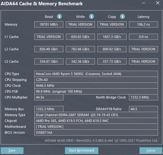

Was ich dabei aber nicht bedacht habe, ist dass auf dem OEM Board keine Optionen sind, um den Ramspeicher einzustellen (XMP etc.) und jetzt läuft der Ramspeicher nur auf 2666Mhz.
Ich habe mich dann hier und im Lenovoforum etwas eingelesen und es liegt daran, dass nur die JEDEC Werte des Rams genutzt werden.

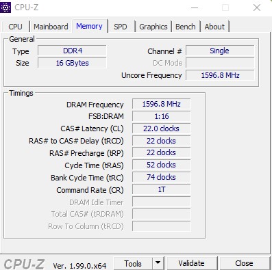

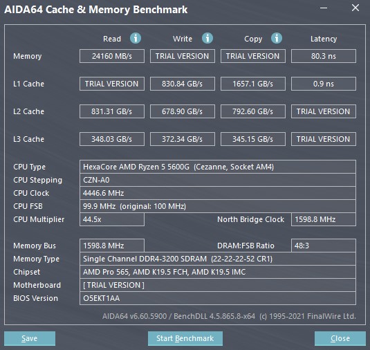

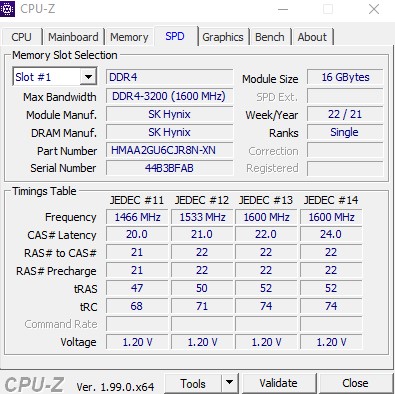

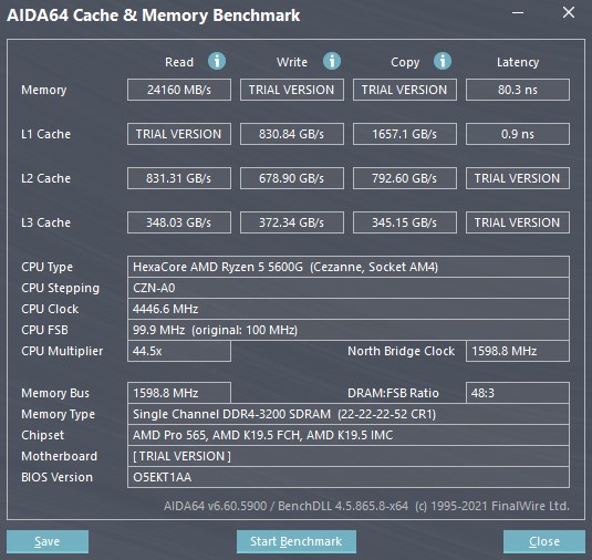

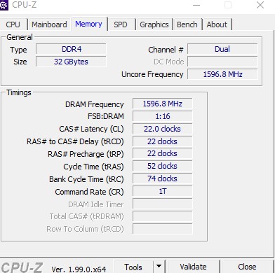

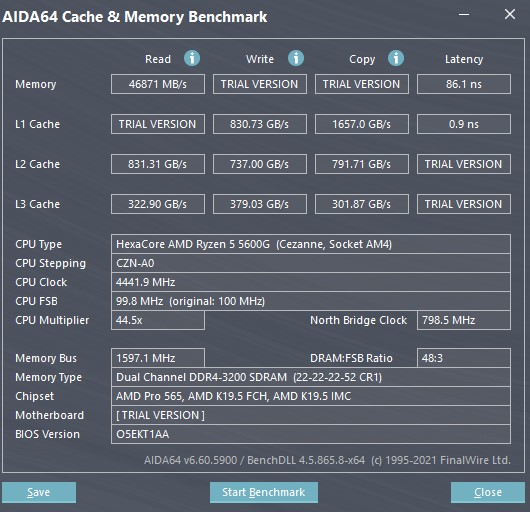

Anbei noch ein paar Screenshots des SK Hynix im SingelChannel und des Crucial im DualChannel (CPU-Z +AIDA64)

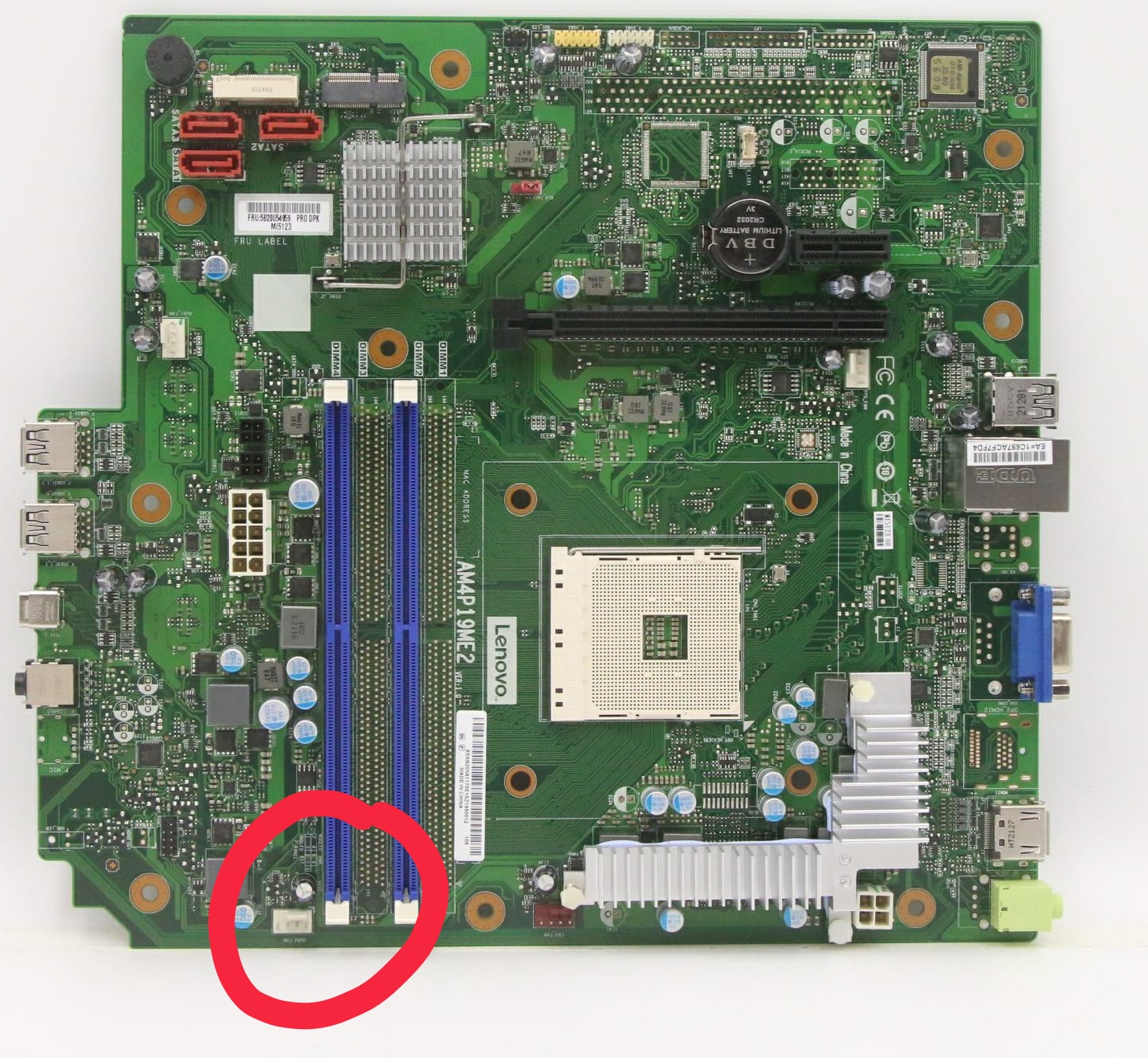

Den alten Lüfter kannst du drauf lassen (ich habe ihn wegen Garantie gelassen). Es hat bei den RAM-Modulen noch einen Lüfteranschluss. Zumindest bei meinem MOdell. Und ja: Irgendwie befestigen. Ich habe den 12cm am Laufwerkskäfig befestigt und an den Löchern am Gehäuse. Dein Modell hat aber glaube ich keinen Laufwerkskäfig. Jedenfalls bläst der Lüfter so auf die CPU und auf die Spannungswandler. Den PC habe ich als Rechner am Zweitsitz im Einsatz und dafür reicht er mehr als aus:-) allerdings die nochmals abgespeckte Variante ohne GTX. zuerst war es ein Deskmini, aber mit dem 5700g war das Netzteil wohl zu schwach. Ansonsten ist der PC aber wirklich billig zusammengebaut. Du kannst auch die CPU nur gegen einen 5600g/5400g tauschen. Ein Ryzen 5600x/5800x geht nicht.

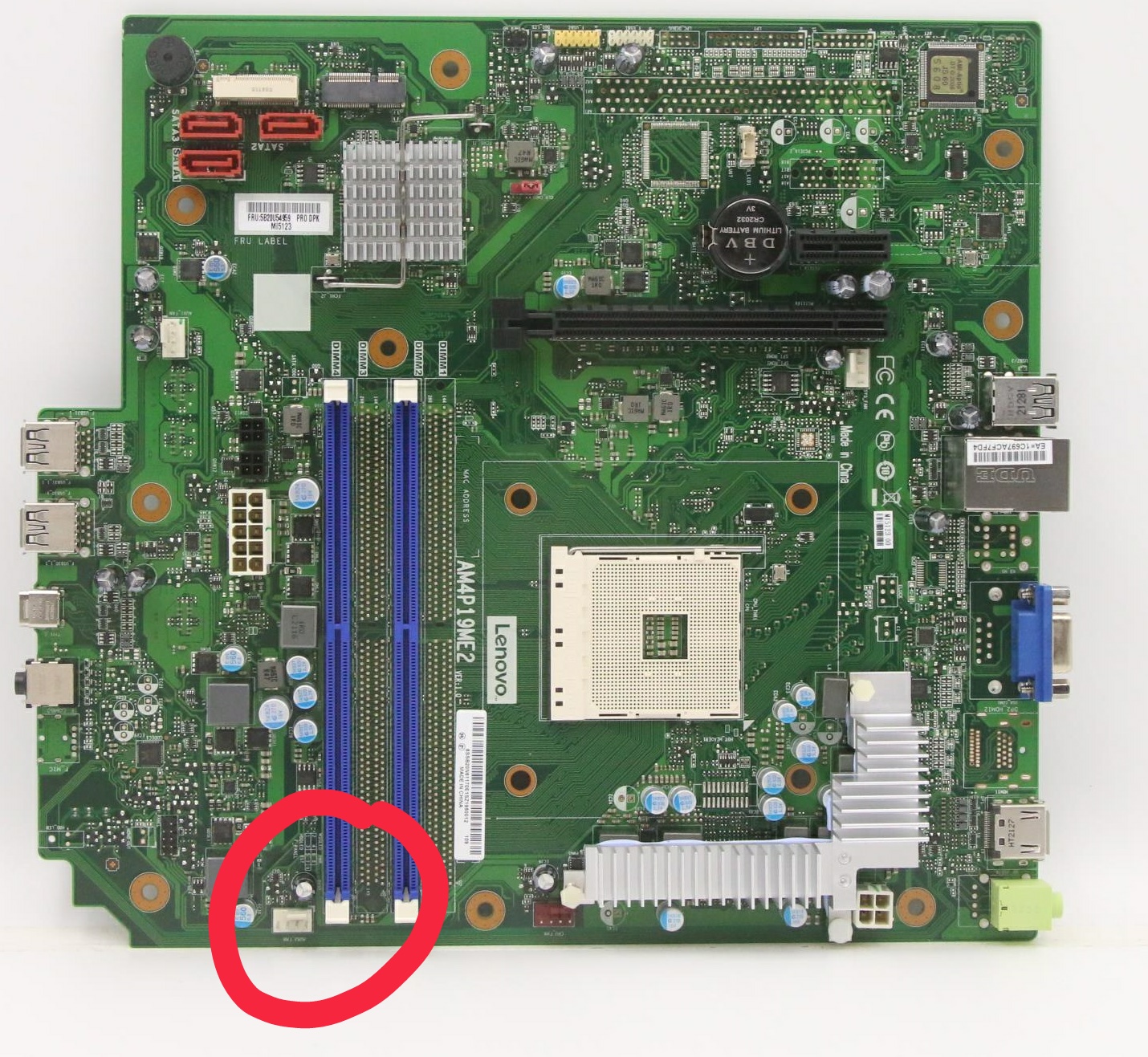

du meinst vermutlich den markierten Stecker, das wäre dann 4- Pin, richtig?
Genau. Das ist ein Lüfteranschluss und zumindest war der auch bei mir unbesetzt:-)

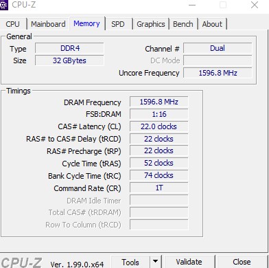

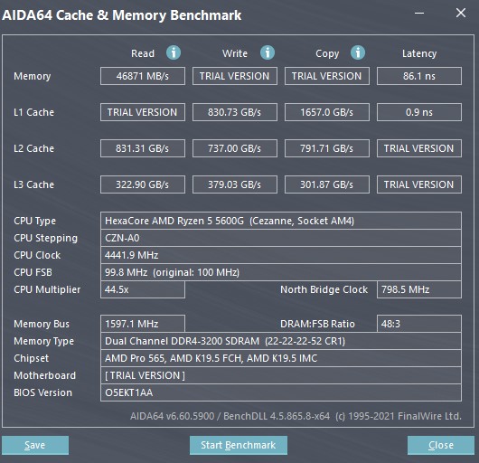

Ram läuft jetzt auf 32000 Mhz, auch wenn mir 32GB etwas dekadent erscheinen für mein Anwendungsprofil :P
Der Noctua P12 passt nicht mal im entferntesten irgendwo rein (nicht ohne den Käfig im inneren umzubauen), der geht dann am Wochenende auch bei Ebay rein.
SATA-Kabel + Stromstecker ist jeweils einmal im Gehäuse vorhanden, also nächste Tage noch ne SSD suchen und fertig.
Danke euch.
