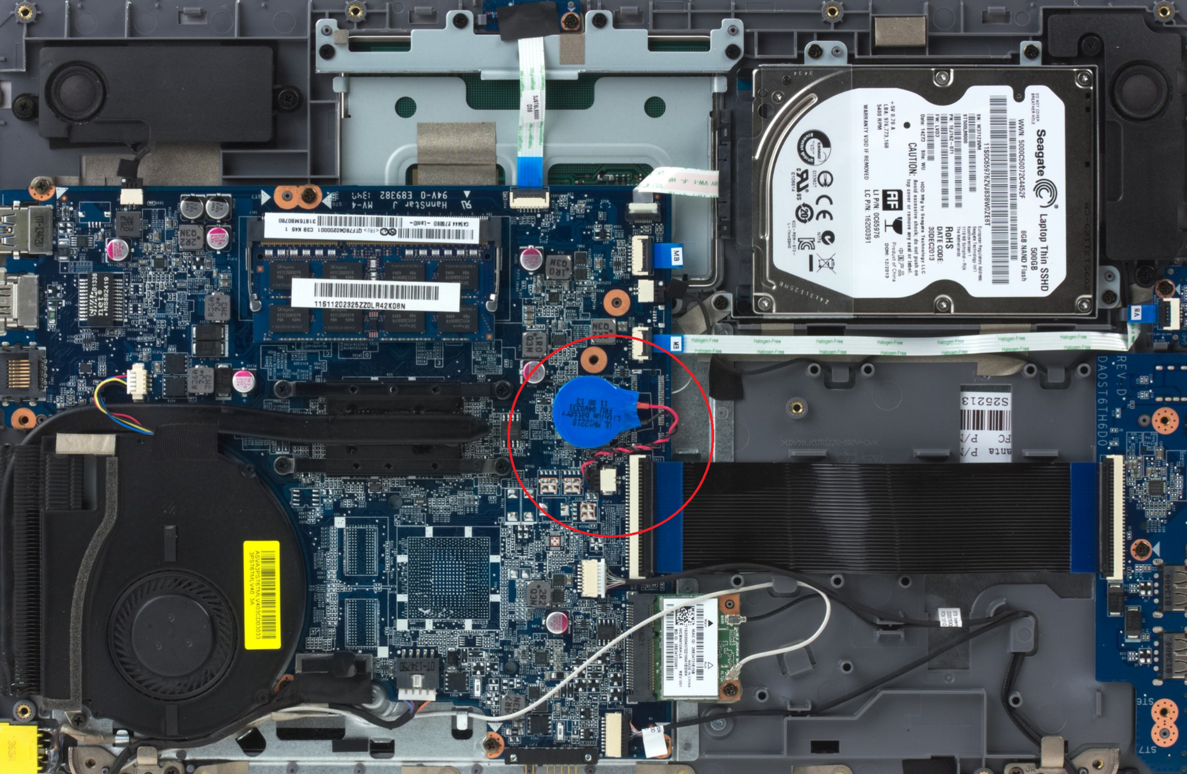

Alternativ öffnen und die Biosbatterie entfernen. Wenn das auch nix bringt, hast du wohl pech gehabt. Eine Reparatur lohnt sich auch nicht bei dem lahmen Gerät ( AMD E1-2100 ? )
hab ich auch probiert klappt leider nicht gebe bald auf xD Kann es evtl an einer Kaputten festplatte liegen? Siehts aus als wäre die mal mit Wasser in verbindug gekommen
Bau sie aus ? Aber mit ner defekten Festplatte würdest du auf jeden Fall ein Bild bekommen. Allgemein solltest du mal ein detailiertes Foto vom Innenleben hier posten.
