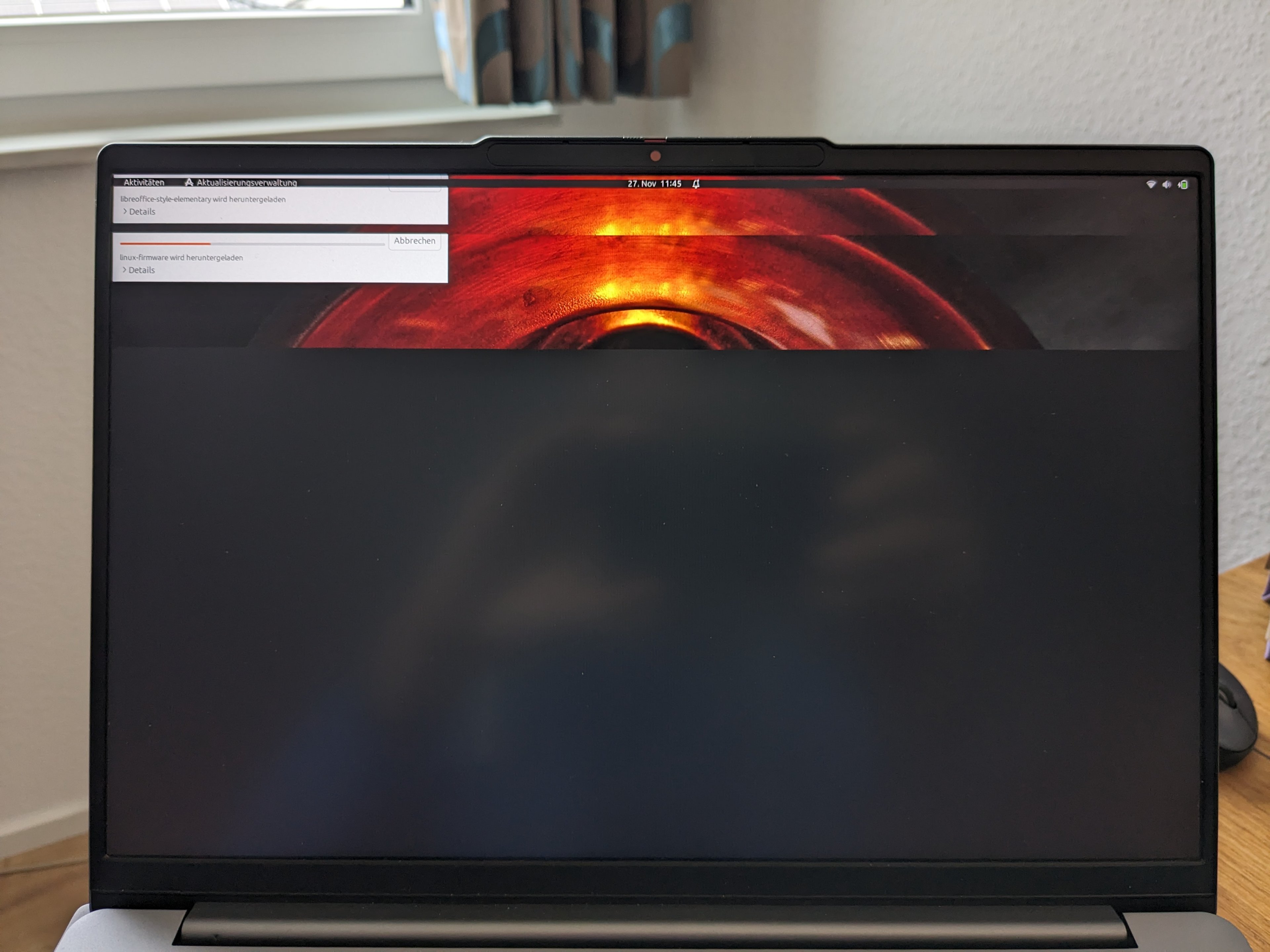

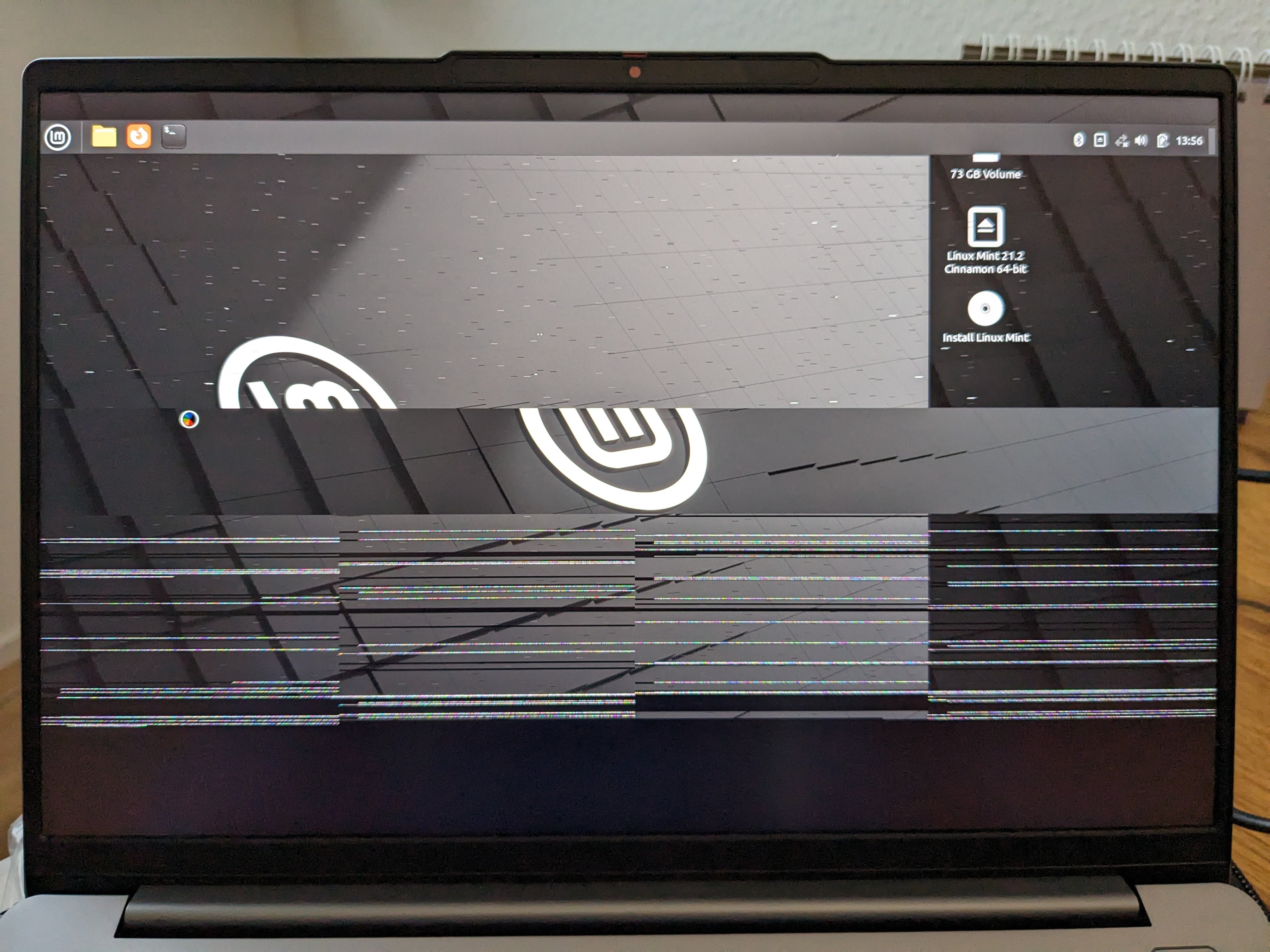

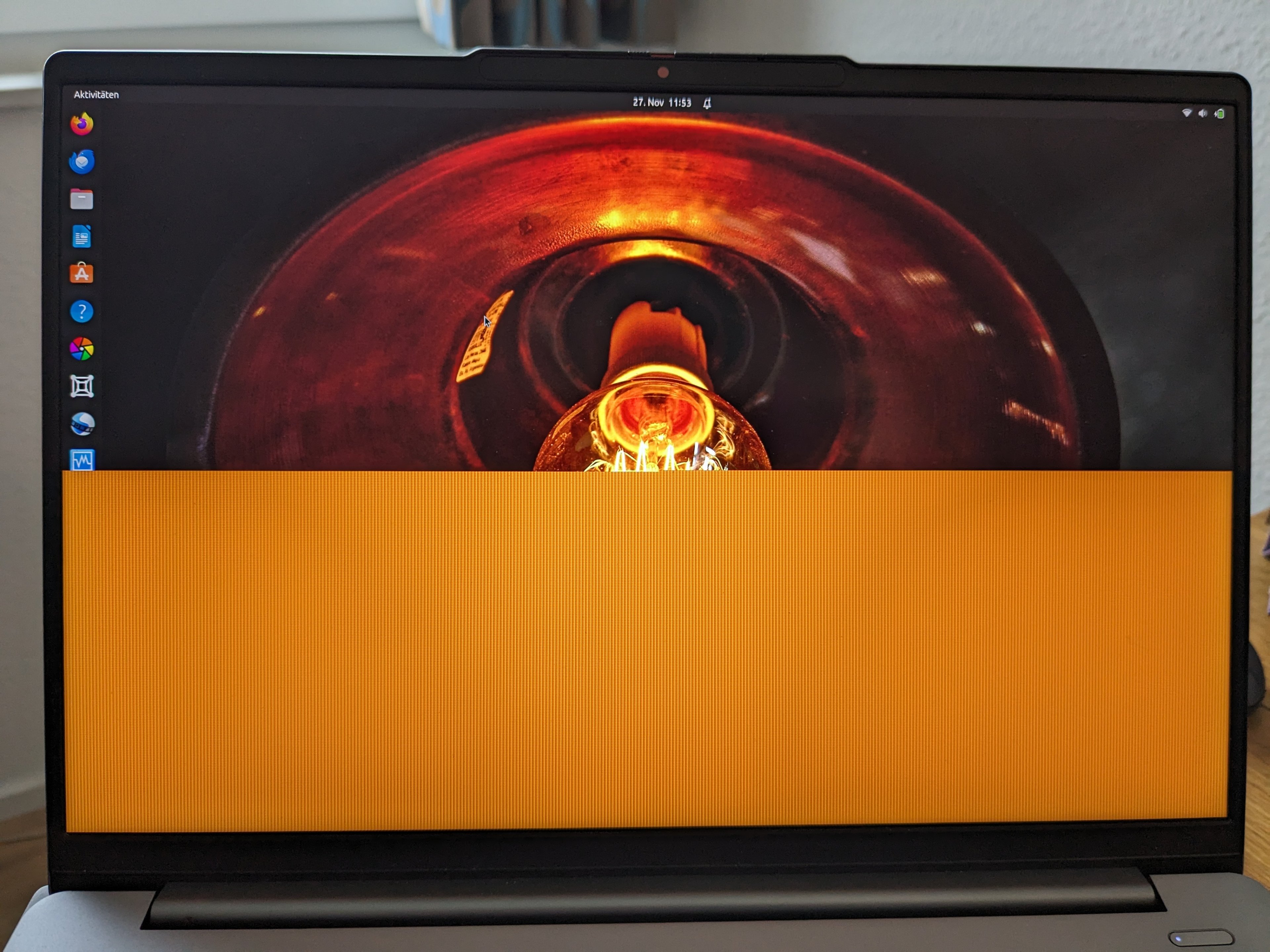

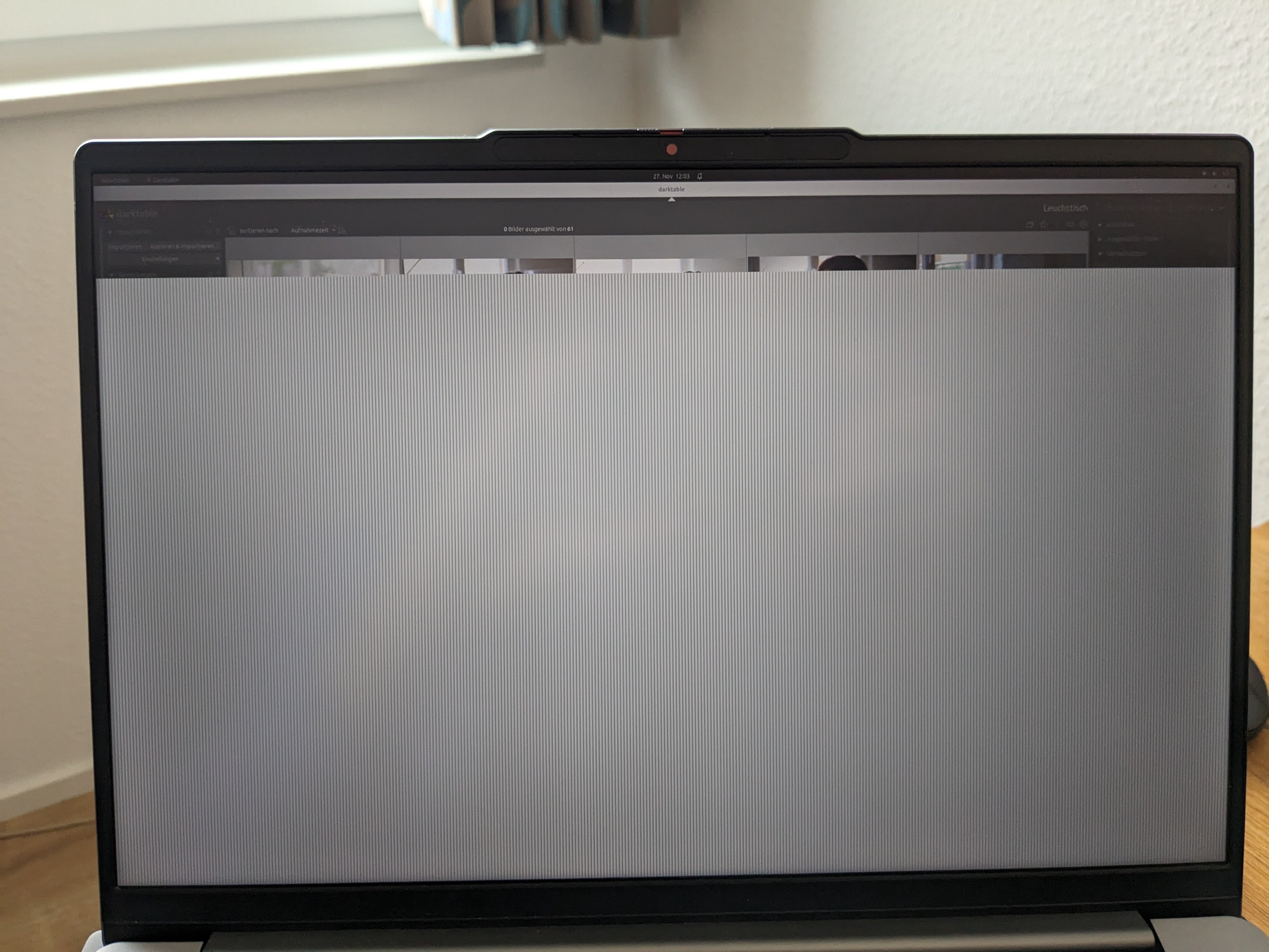

Hallo zusammen, da das ein Sammelthread ist bringe ich mein Thema hier auch ein. Wenn ich einen separaten Thread öffnen soll sagt es ruhig, bin neu hier.
Ich habe das 14" Modell mit 7840HS und 32GB RAM (davon 4GB der 780M zugeordnet).
Unter Windows funktioniert die Grafik ohne Probleme, aber unter Linux habe ich immer Probleme mit dem internen Display.
Habe schon verschiedene Distros probiert (Ubuntu, openSUSE (Gnome), Manjaro (KDE)), immer mehr odr weniger das gleiche Problem.
Das System lässt sich starten und auch die Anmeldung klappt.
Füher oder später gibt es aber erste Grafikfehler oder der Bildschirm wird gleich zu 3/4 bis zu 100% grau oder schwarz. Wenn nur ein Teil grau / schwarz wird, lässt sich der rest "normal" nutzen.
Unter Manjaro ist es mit gelungen durch drücken des "Hauptschalters" und dann Enter mich abzumelden, dann ist die Anzeige wieder in Ordnung und ich kann mich erneut anmelden.
Wenn ich einen externen Monitor anschließe ist das Problem manchmal weg, manchmal kommt es wieder. Aber immer nur auf dem internen Display, der externe Monitor funktioniert problemlos.
Unter Ubuntu habe ich es mit Wayland und mit Xorg probiert, ändert nichts.
Hat noch jemand das Problem? Hat vielleicht sogar jemand eine Idee wie ich das gelöst bekomme?

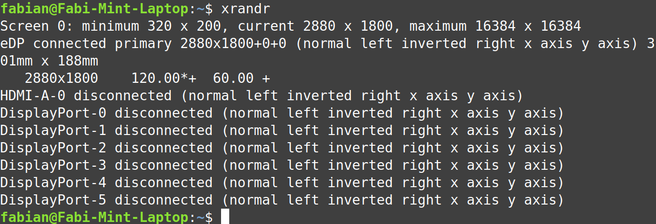

ich bin auch relativ neu im Linux Game.
Hab jetzt auf meinem Ideapad 5 Pro Linux Mint 21.2 im Dualboot zu Windows 11 installiert.
Läuft soweit auch relativ gut, allerdings gibt es zwei kleine Probleme.
1.
Zunächst konnte ich nur 91hz als Refreshrate einstellen, hat sich dann aber mit dem Kernelupdate auf 6.4.0 geändert. Jetzt kann ich zwar 120hz einstellen, kann meiner Meinung nach aber keinen Unterschied zwischen 60hz und 120hz feststellen.
Meiner Meinung nach läuft es immer noch mit max. 60hz.
Kann es sein, dass es trotz "120hz" Anzeige nur mit 60hz läuft?
Einen Screenshot vom xrandr habe ich mal angehängt.

Hier mal ein paar Bilder von meinem Problem. Hat jemand eine Idee woran das liegen könnte?
Unter Windows funktioniert alles ohne Probleme ...
