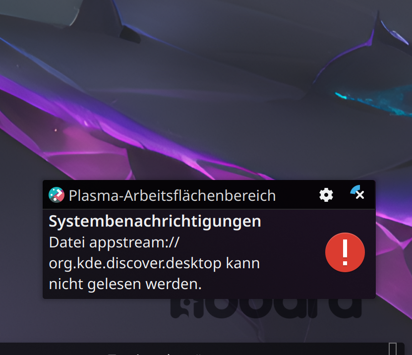

Update: Discover funktioniert leider auch nicht (siehe Screenshot).
Discover ist hier OT, daher bitte für Discover einen eigenen Thread auf machen.

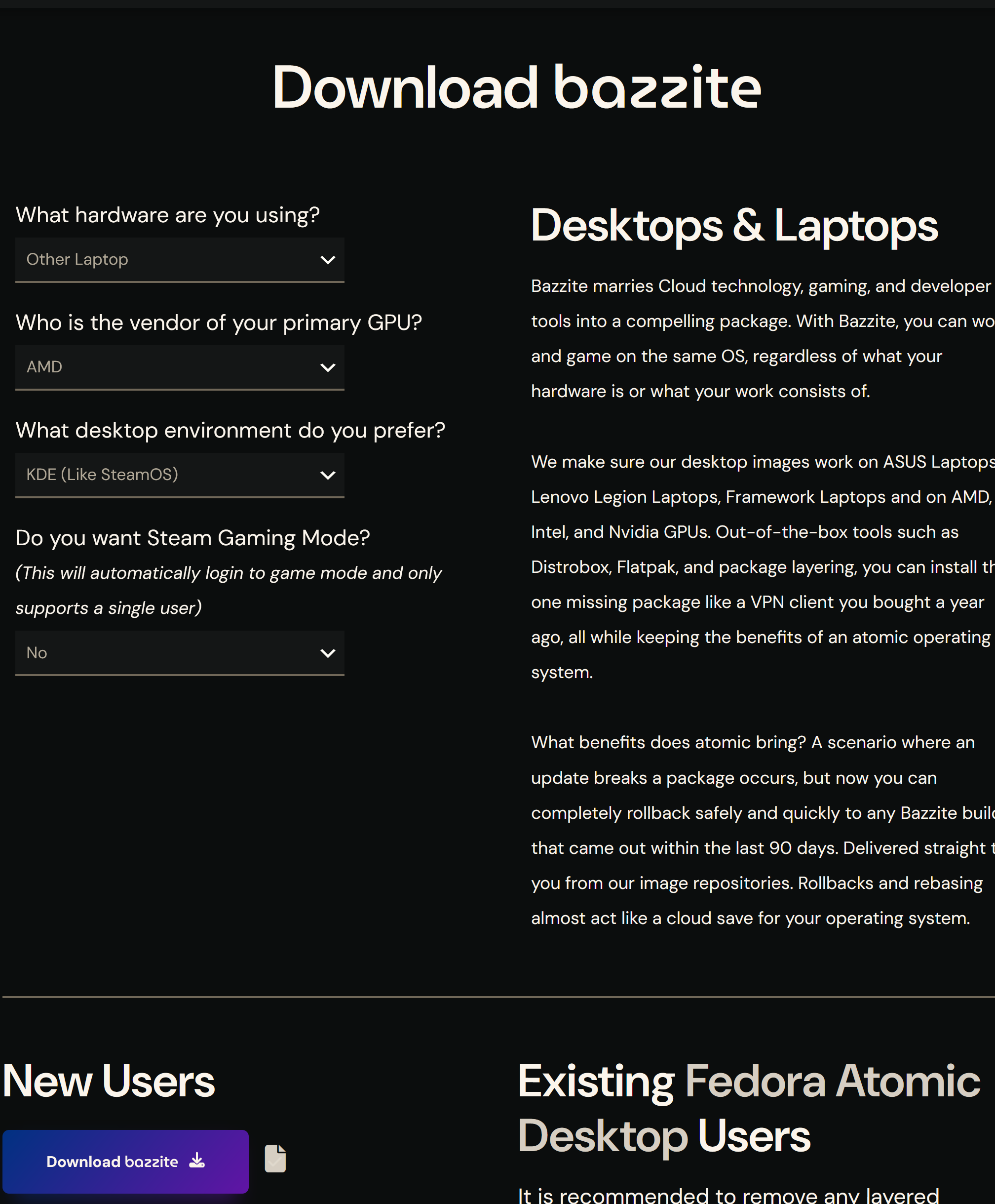

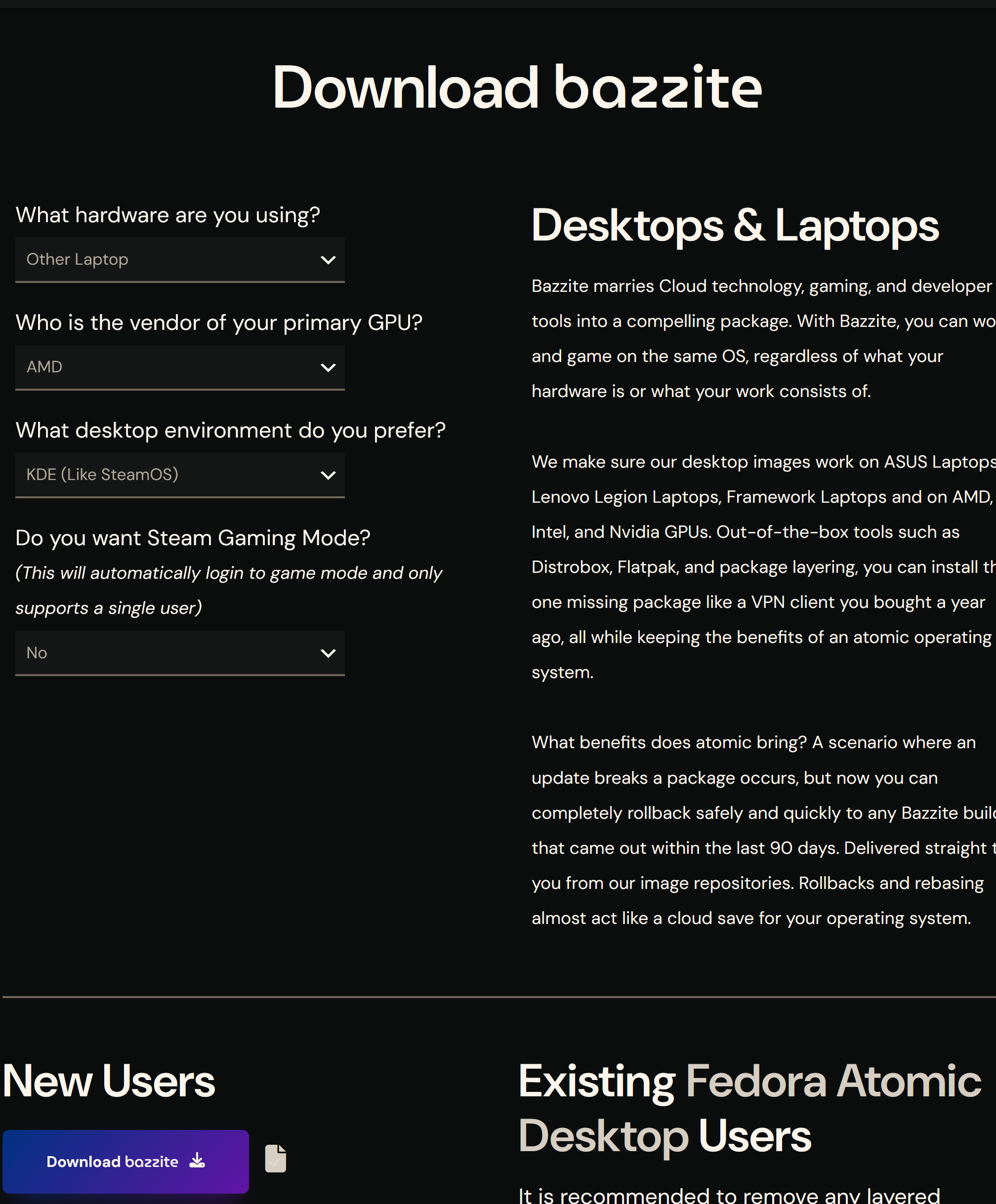

2. welches ISO hast Du für die Installation von Bazzite genutzt?
Reaktionen: michelthemaster
Guten Morgen,
ich habe die Bazzite Stable Iso genutzt.

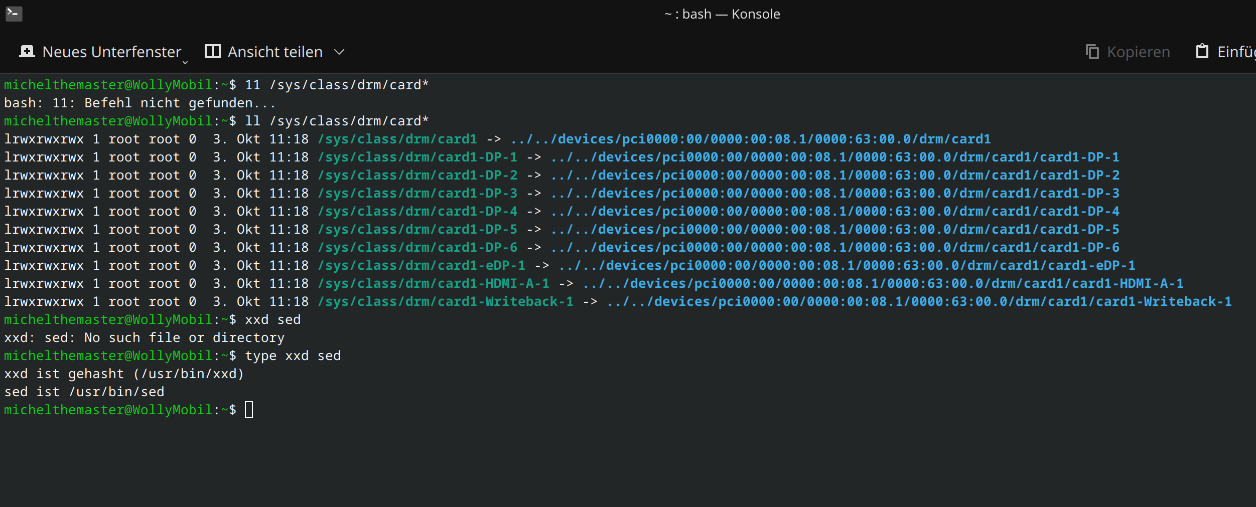

Okay, dann jetzt bitte ll /sys/class/drm/card* und zur Sicherheit type xxd sed hinterher.
Erledigt :-)
Da haben wir das Problem, card1 statt card0. Vielleicht hatten die anderen eine dGPU verbaut oder die Nummerierung hat sich geändert.
Das sollte jetzt aber die korrigierte Edid-Datei ausgeben:
xxd -p /sys/class/drm/card1/card1-eDP-1/edid | sed -E 's/f098$/f890/g' | xxd -p -r > edid.bin

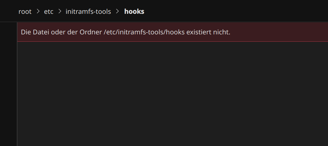

Super, ich habe die Datei gefunden. Allerdings gibt es den Ordner "edid" nicht bei mir.
(Angelehnt an den Punkt "/usr/lib/firmware/edid
das schaut dann so aus: /usr/lib/firmware/edid/edit.bin
Dann lässt du die neue edid.bin Datei als Kernelparameter während dem Bootvorgang laden. Dazu änderst du die Datei".
Soll ich den Ordner erstellen?

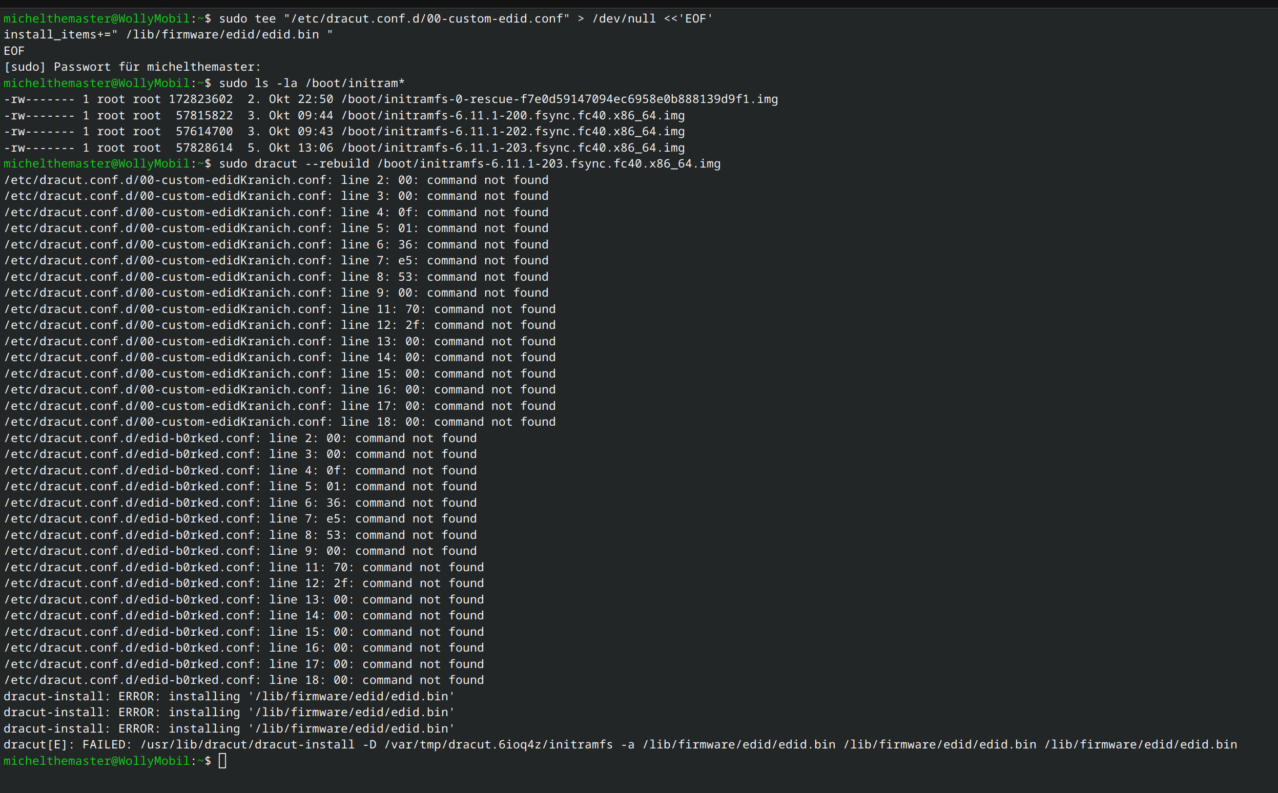

Die in der Anleitung genannten Ordner existieren bei mir schlicht und ergreifend nicht, entsprechend komme ich nicht weiter. Ich habe den "edid"-Ordner manuell erstellt, aber auch damit komme ich nicht weiter. Gleiches gilt für den Schritt danach (siehe Screenshot im Anhang).
Danke euch vorab :-)
LG
Micha

Welches "initram" soll ich hier jetzt noch abschließend mit welchem Befehl auswählen (siehe Screenshot)?
Danke dir!
Du kopierst einfach alles ohne zu lesen, so funktioniert Linux für Dich niemals.

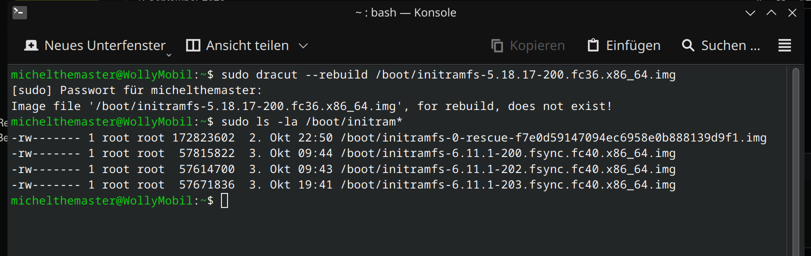

@cbtaste420 Hallo Kollege, da ich nur mit dem Laptop meinen Schulkram machen möchte, bin ich guter Dinge, dass ich mich mit Linux arrangieren kann. Teams, diverse Messenger und Office habe ich installiert bekommen.
Zu der Anleitung: Hier erhalte ich im Terminal folgende Meldung (siehe Anhang).
