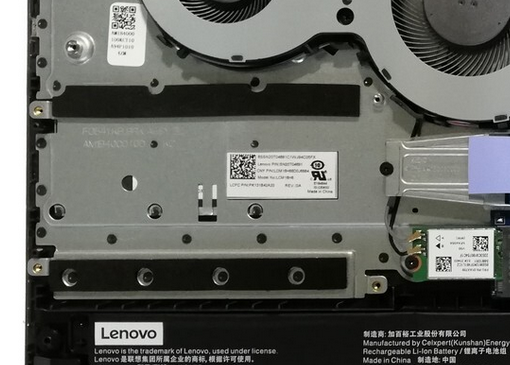

Meine Frage ist nun ob mir irgendwer sagen kann bzw einen Tipp geben kann ob:
-ich den RAM auf insgesamt16GB aufrüsten könnte.
-ein zusätzliches speichermedium einbauen kann (SSD HDD etc.)
Da ich leider nichts genaueres finde was mir weiterhilft weiß ich nicht mal was für ein RAM verbaut werden kann ob nur ein 16Gb Riegel
Oder 2x 8Gb (da ich schon 8 habe)
da ich jetzt nichts auseinanderschrauben möchte hoffe ich dass man mir erstmal so einen Tipp geben kann :).

Irgendein DDR4 SO-Dimm Modul mit 16GB und 2400MHz.
Das Datenblatt bezieht sich vermutlich auf die Serie. Manchmal sind die unterschiedlich ausgestattet. Bei deinem Modell sehe ich aber auf den Bildern im Link keinen freien SATA-Port für eine HDD.
Allerdings gibt es auch Varianten mit HDD und SSD:
https://geizhals.de/lenovo-ideapad-l340-15irh-gaming-81lk010sge-a2185550.html
Ggf also einfach mal aufschrauben und schauen, ob du den Port siehst.
Die HDD wäre wenn hier:
Ggf ist der Sata Anschluss auch über ein separates Kabel gelöst und dann ist ein Tray verbaut. Wenn das aber nicht bei dir verbaut ist (wie gesagt, da musst du mal nachschauen), kann ich dir auch nicht sagen wo du das kaufen könntest.

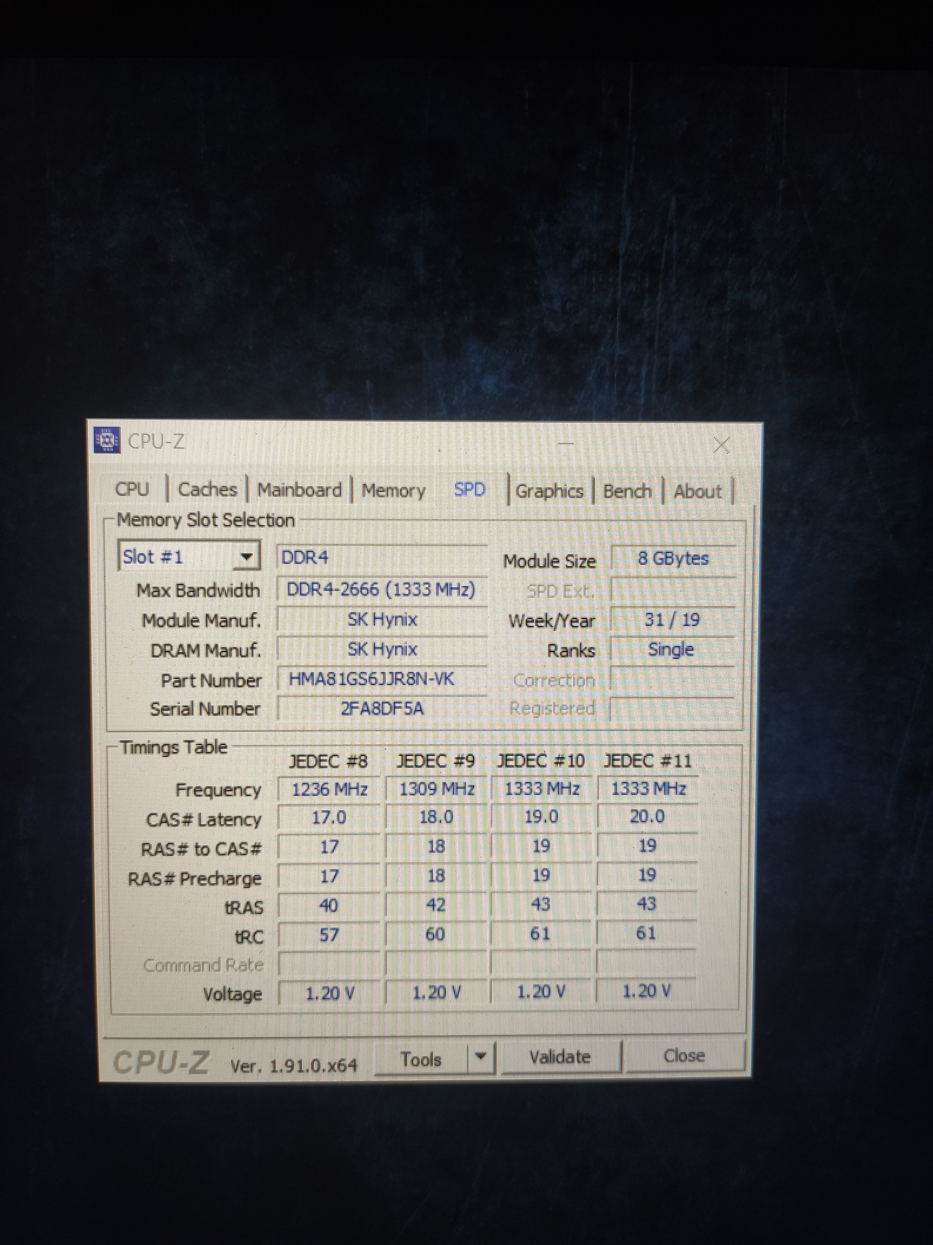

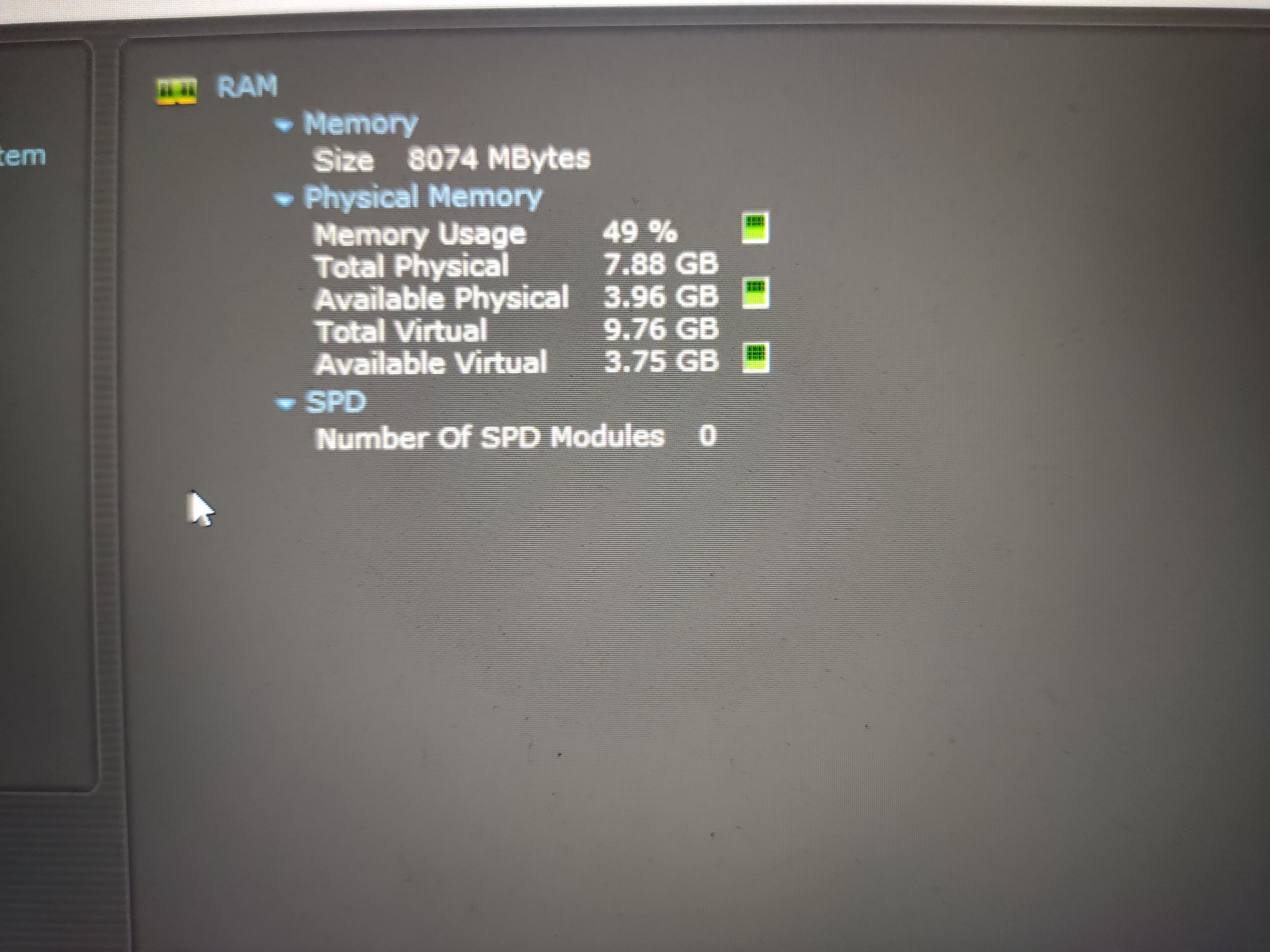

Okay dann noch die letzte Frage des Tages :D
Bei mir in CpuZ steht DDR4_2666 (1333 MHz) Kann dann auch der 2400mhz rein oder besser 2666mhz?
Das ist ein Notebook. Da läuft der RAM mit der von Intel vorgegeben maximalen Geschwindigkeit. Und das ist 2666 Mhz. Mit dem der jetzt verbaute RAM ja auch läuft.
Reaktionen: domi331

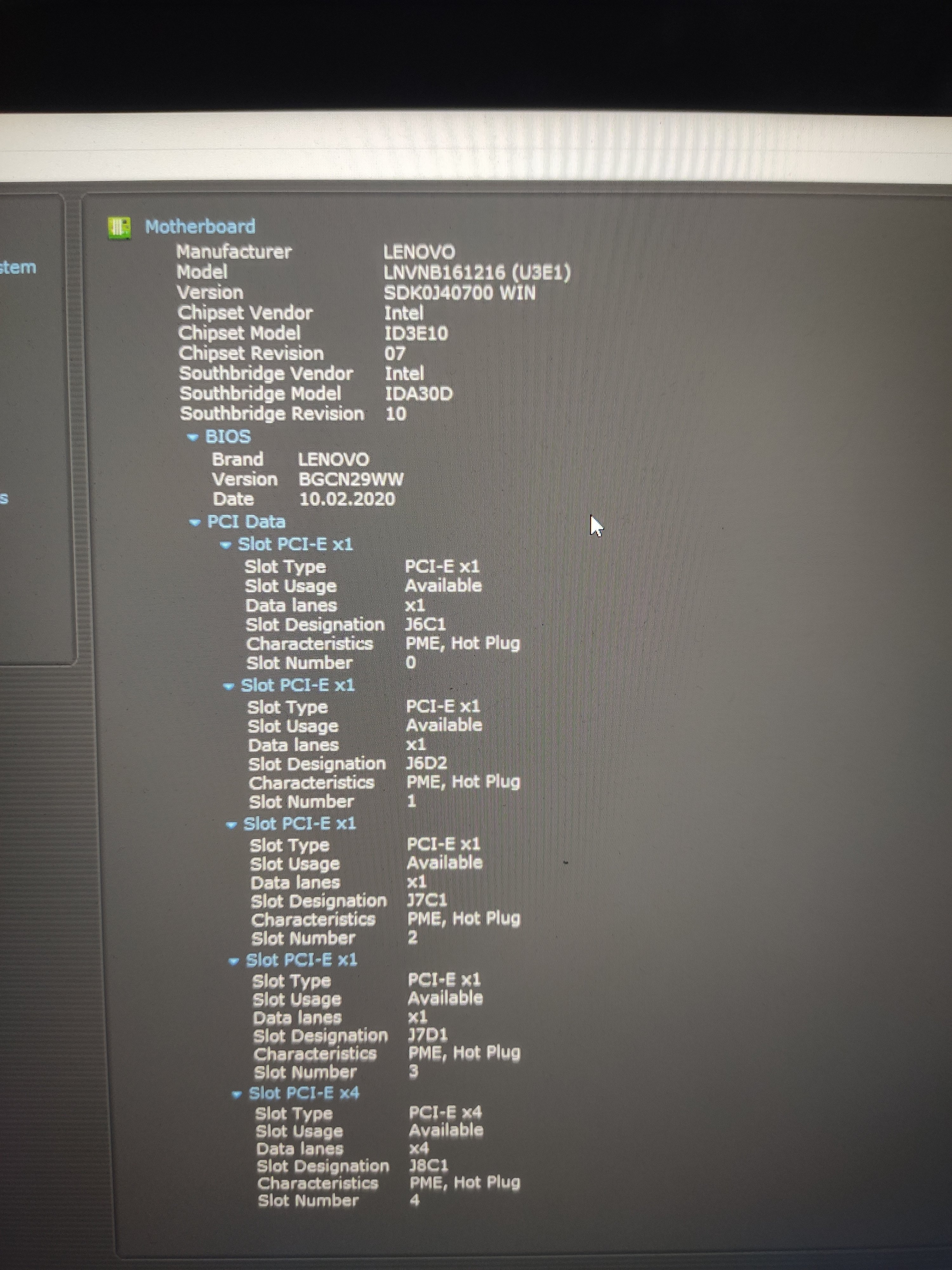

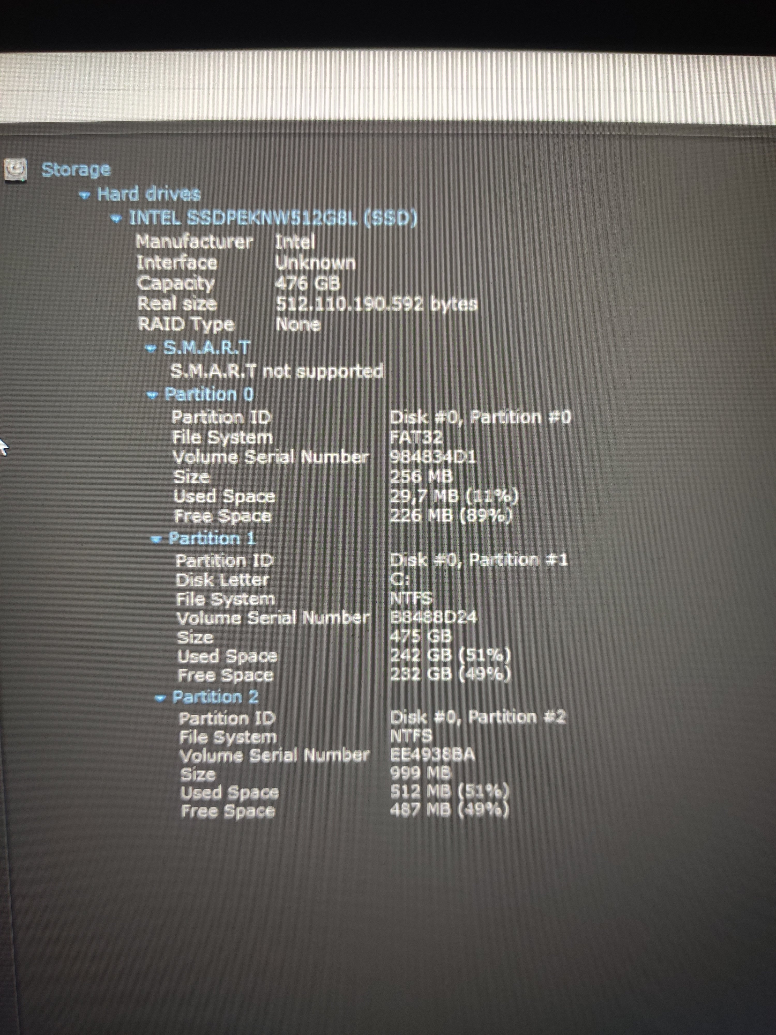

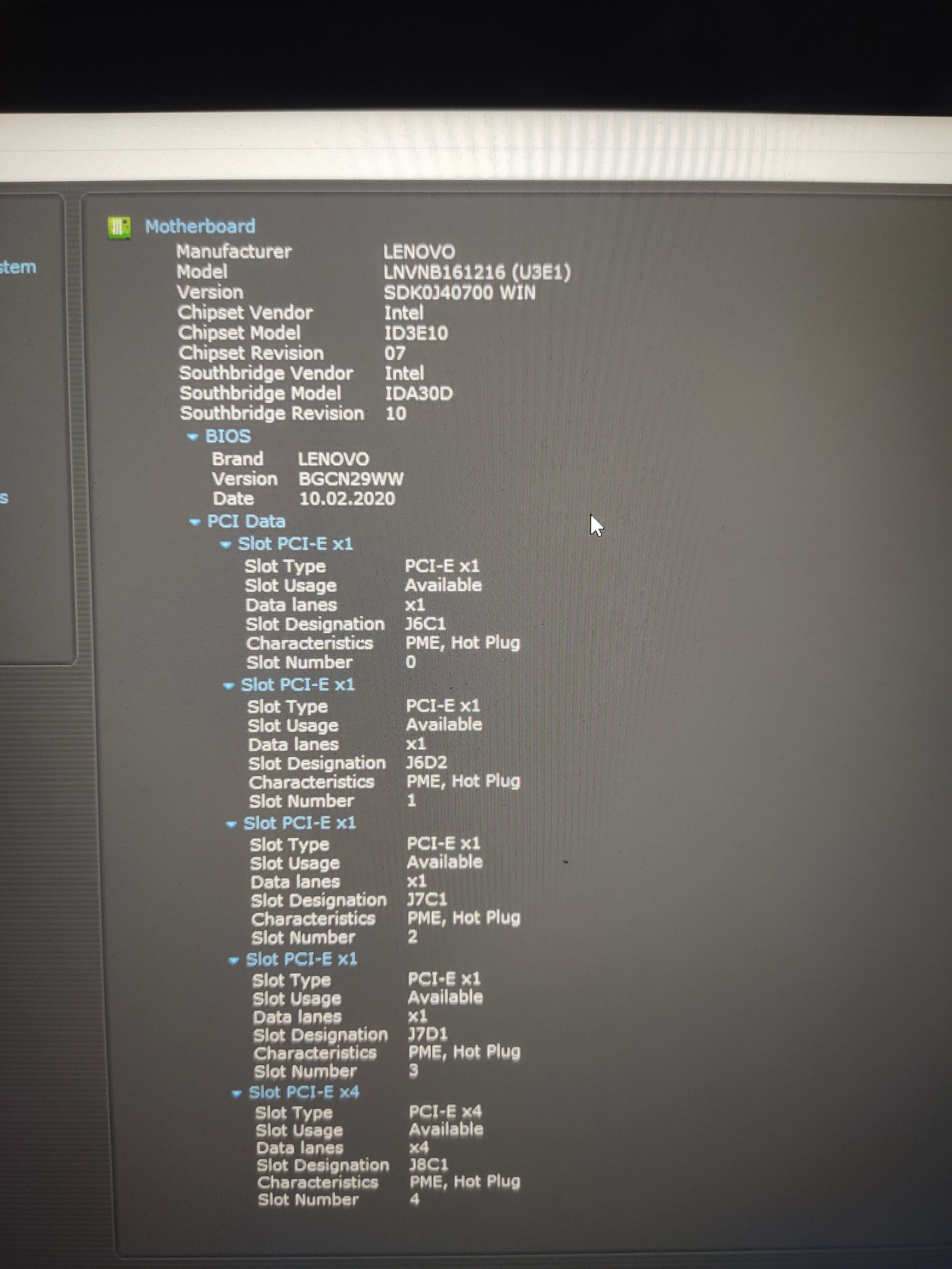

Kannst du mir vielleicht weiterhelfen :( ich weis nicht welche festplatte verbaut ist und will den lappi nicht aufmachen jetzt.
aber selbst in regedit und speccy kommt nichts gescheites raus... >>
  • Capacity476,94 GB
  • Firmware VersionL02C
  • Serial Number5CD2_E43A_91C0_532B.
  • Partitions3
  • Device IdSCSI\DISK&VEN_NVME&PROD_INTEL_SSDPEKNW51\5&39D87749&0&000000
