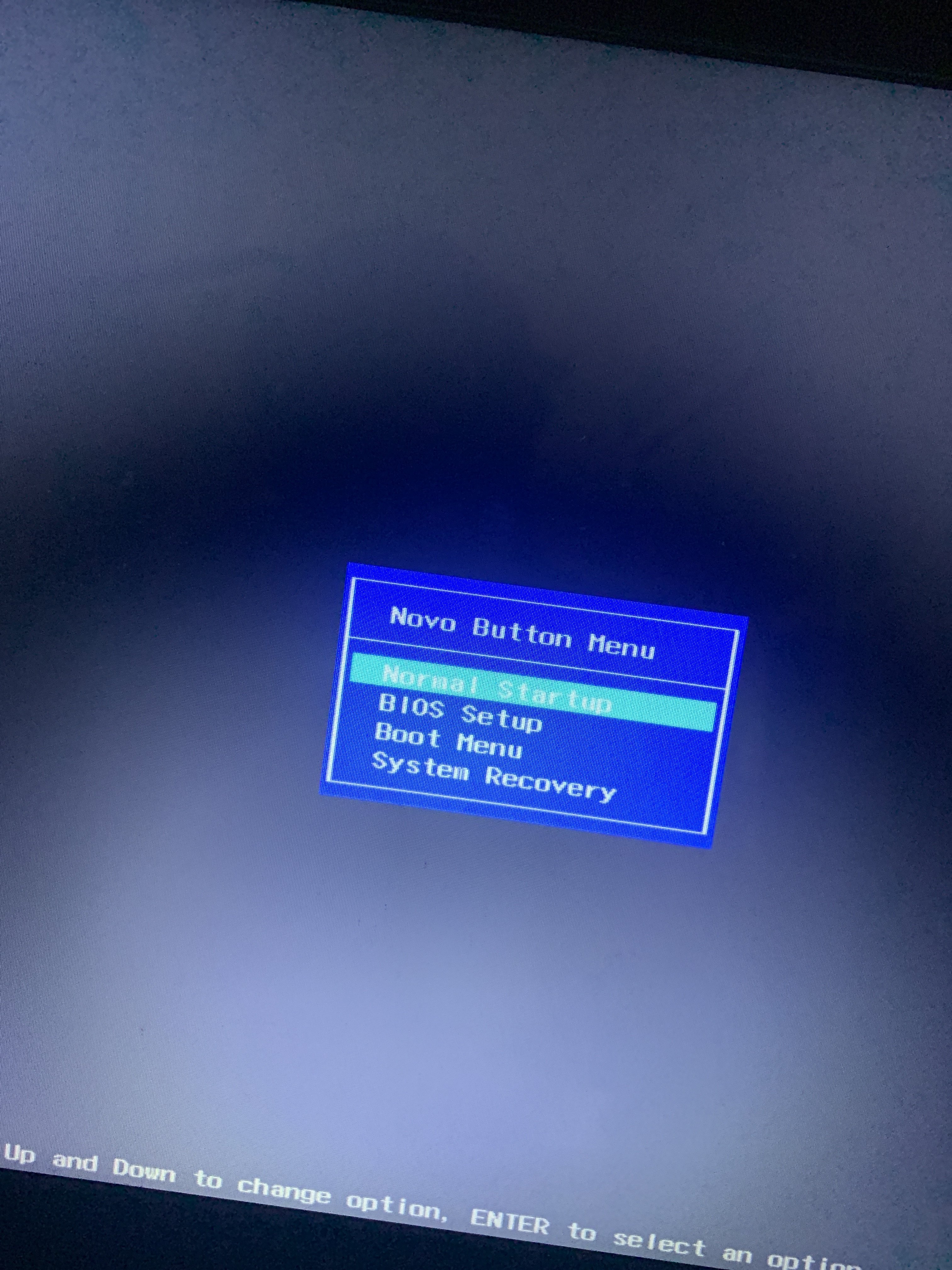

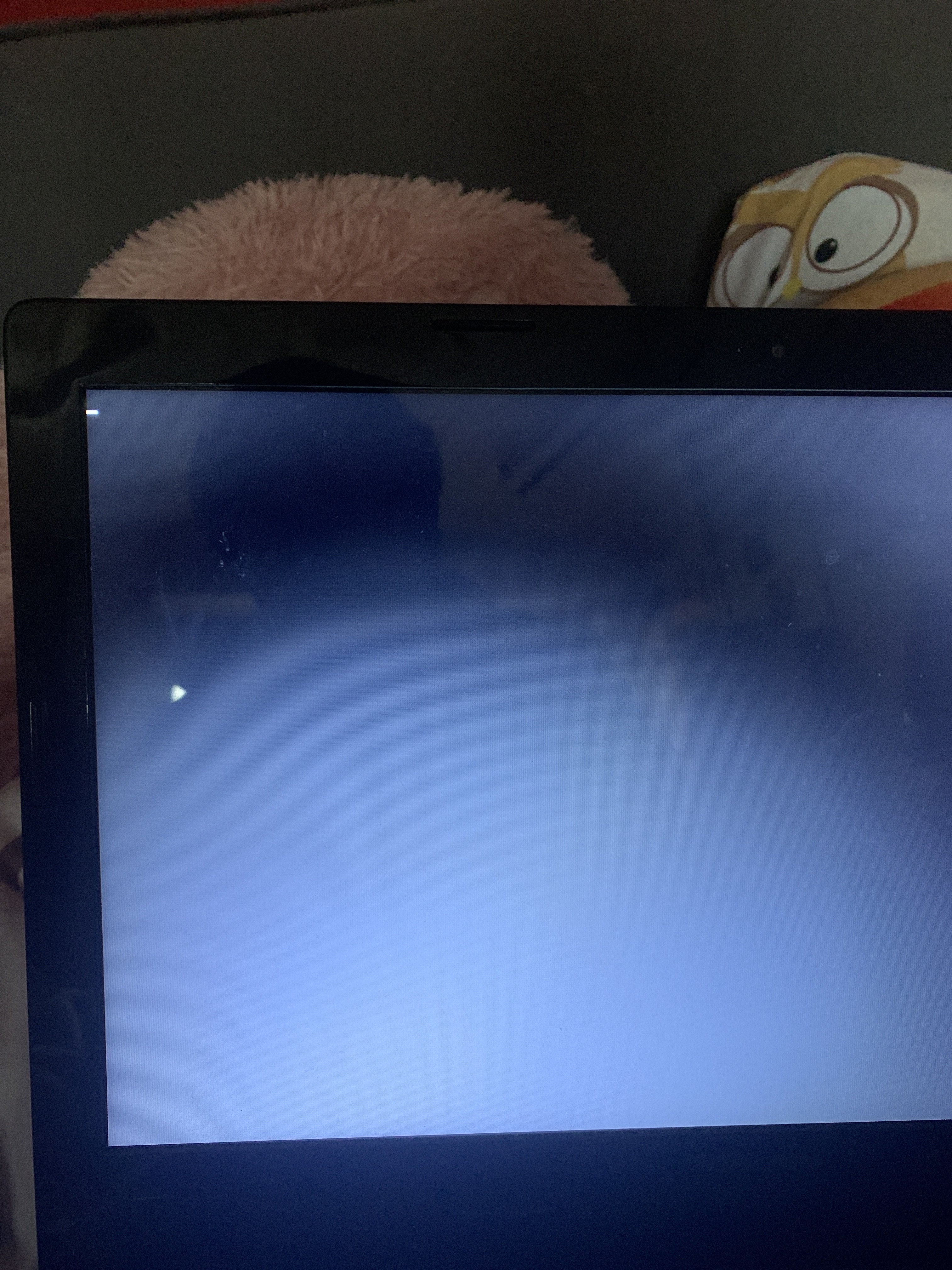

bei den Bildern sieht man ja die bios Option und wenn ich draufdrücke kommt der weiße Strich und der bleibt so also blinkt auch nicht

Ja, aber der hat eine einfache Serviceklappe. Das ist schnell gemacht, versuche es doch bitte einmal. Was passiert, wenn Du Windows dazu nutzt um das Bios aufzurufen? Genau der gleiche Ablauf, oder gibt es da Unterschiede bis zum "weißen Strich"?

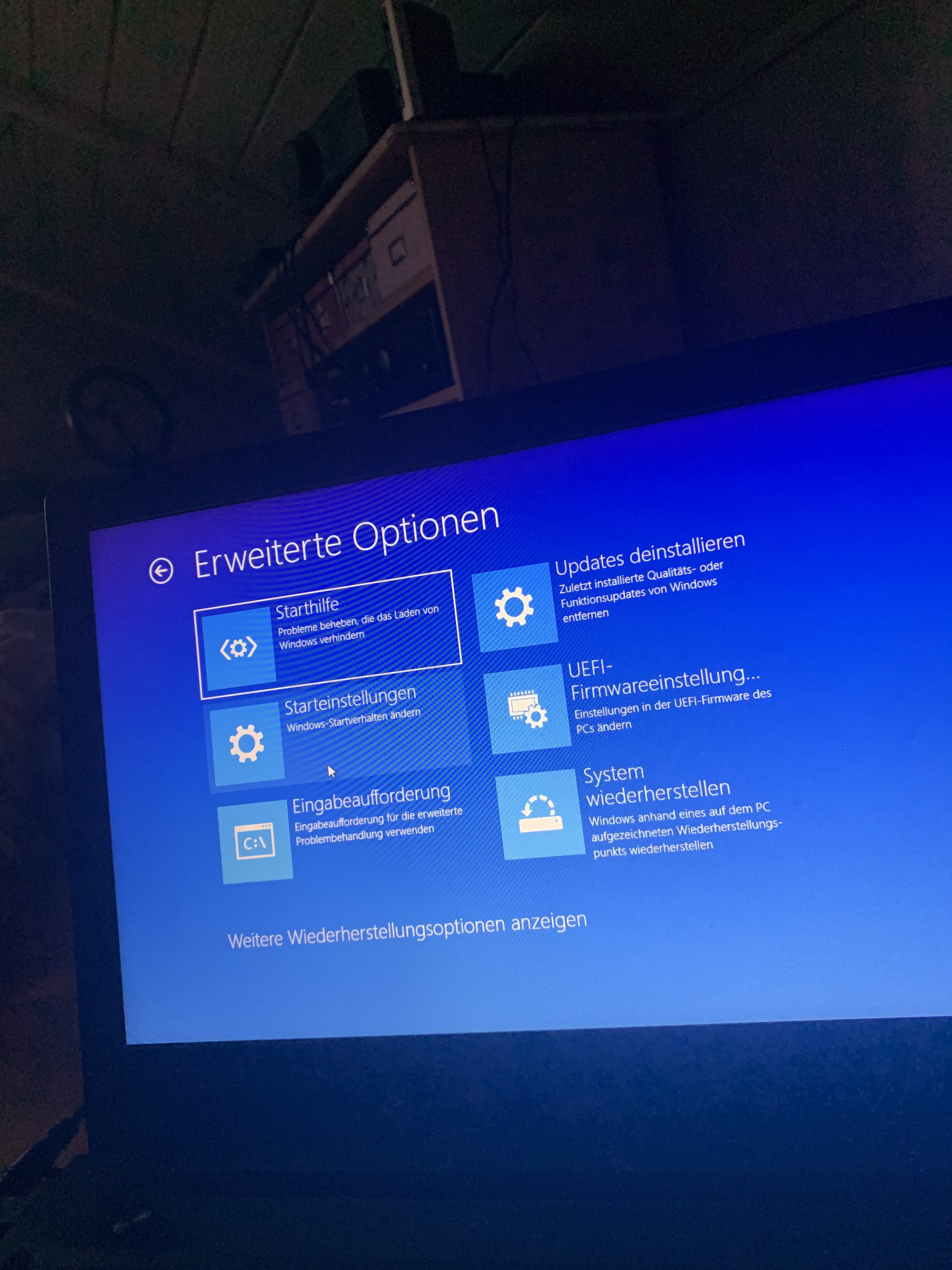

Zahnrad links unten -> Update & Sicherheit -> Wiederherstellung -> Erweiterter Start -> Jetzt neu starten -> Erweiterten Optionen -> UEFI-Firmwareeinstellungen

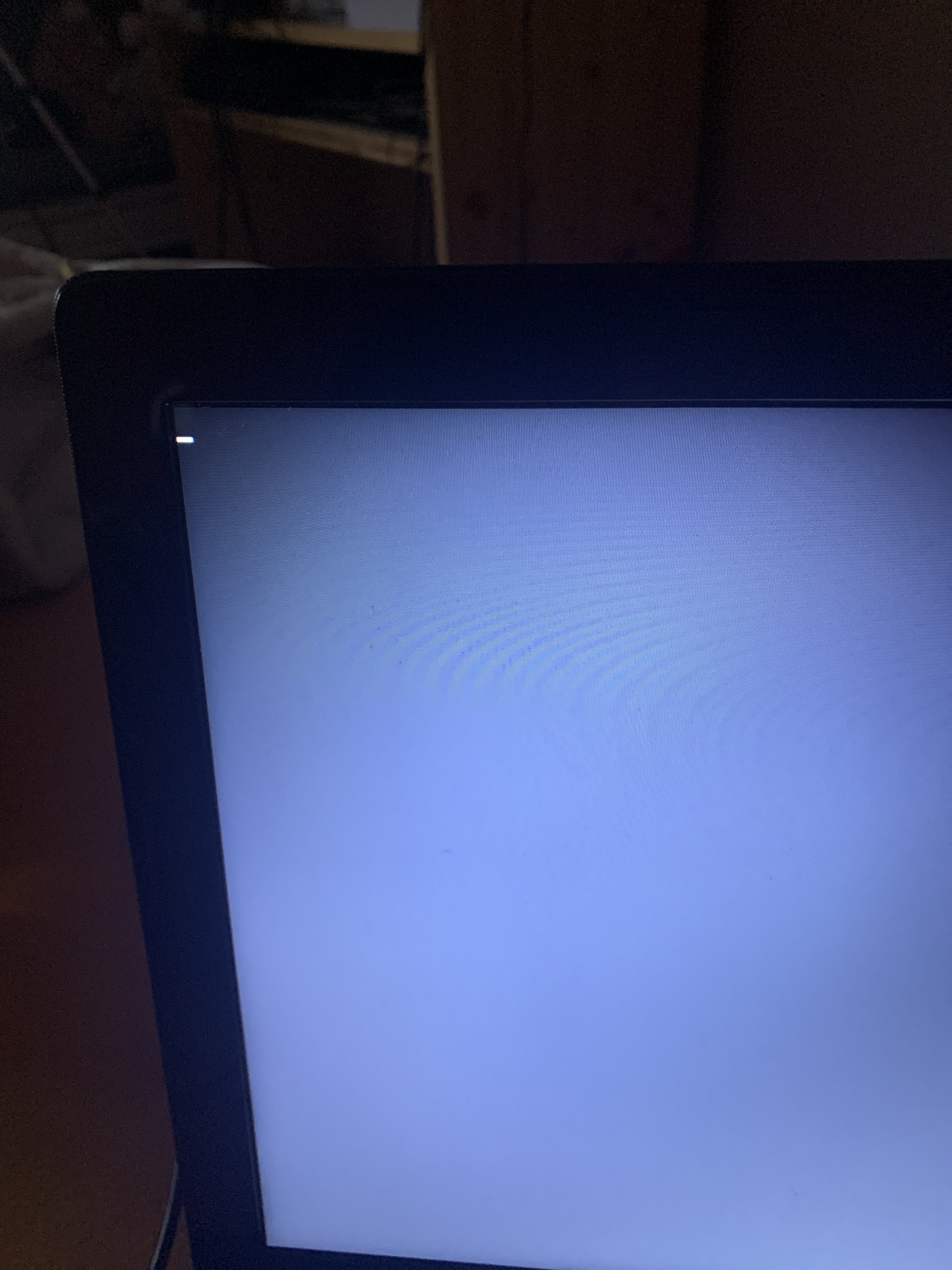

Also ich teste mal es über den erweiterten Start zu machen. Passiert aber das gleiche

Bleibt Dir noch der Festplattenausbau, um die Präsenz von Windows 10 zu umgehen. Wenn es wirklich daran liegt, könntest Du kurzzeitig Windows 7 installieren, aber das wird wohl nicht das Akku-Problem lösen. Also fehlt immer noch das BIOS-Update (siehe verlinkter thread).
