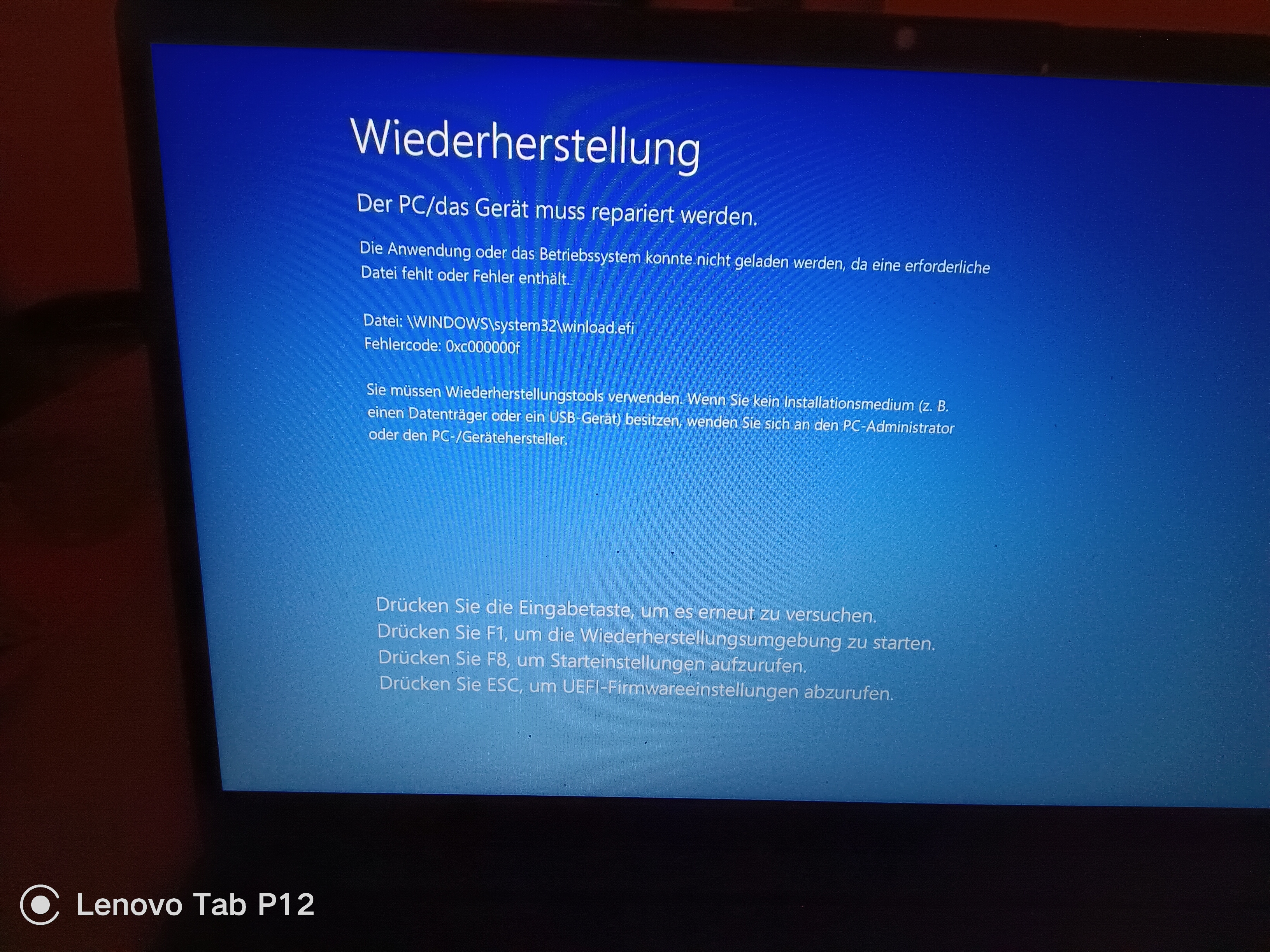

Ich habe heute mein "Lenovo"-Laptop geschrottet.
Wenn ich mein Laptop anschalten möchte, zeigt er folgendes Bild, das ich im Anhang angehängt habe. Dann drücke ich einer der angezeigten Tasten, bringt der Laptop aber immer wieder dieselbe Meldung, egal was ich mache. Ich habe momentan auch keine Windows 11-CD zur Hand. Aber ich könnte mir natürlich eine besorgen bei "Amazon", das ist kein Problem. Nur: Der Laptop verfügt über kein CD-Laufwerk mehr, deswegen habe ich ein externes CD-Laufwerk, dass ich mittels USB an den Laptop anschließen kann. Dort hinein könnte ich dann die "Windows 11"-CD geben.
Es ist folgender Laptop, den ich mir damals bei Amazon gekauft habe:
"Lenovo"-Laptop bei "Amazon" gekauft
Wie hat mein Problem angefangen und wie ist es dazu gekommen?:
Also, ich wollte mein Windows 11 mit dem Windows Update aktualisieren, aber es gab immer ein Fehlermeldung, dass mein Laptop es nicht herunterladen kann. Dann habe ich mehrmals versucht mein Laptop mit der Systemwiederherstellung wiederherzustellen. Aber irgendwann hat mein Laptop es aufgegeben und zeigt nun das angehängte Bild an.
Also meine Frage lautet: Was mache ich nun? Wie kriege ich mein Laptop wieder gestartet, dass ich diesen wieder verwenden kann?
Einfach über USB-Stick Windows neu installieren

sieht nach einem treiberproblem aus und jetzt geht windows nicht mehr.
F1 geht nicht?
Lass dor ein Linux Mint auf enen isb stick ziehen und versuche den zu booten. Oder etwas windows basiertes mit dme du deine Daten erstmal auf ne externe Festplatte kopieren kannst. Dann nimm dir einen frischen windows 11 stick und installiere das System samt Anwendungen komplett neu .. das sieht nur nach einem Software Problem aus. Wirf das Gerät deswegen nicht weg. Schon gar ncihz wenn es nur selten auftaucht das Problem

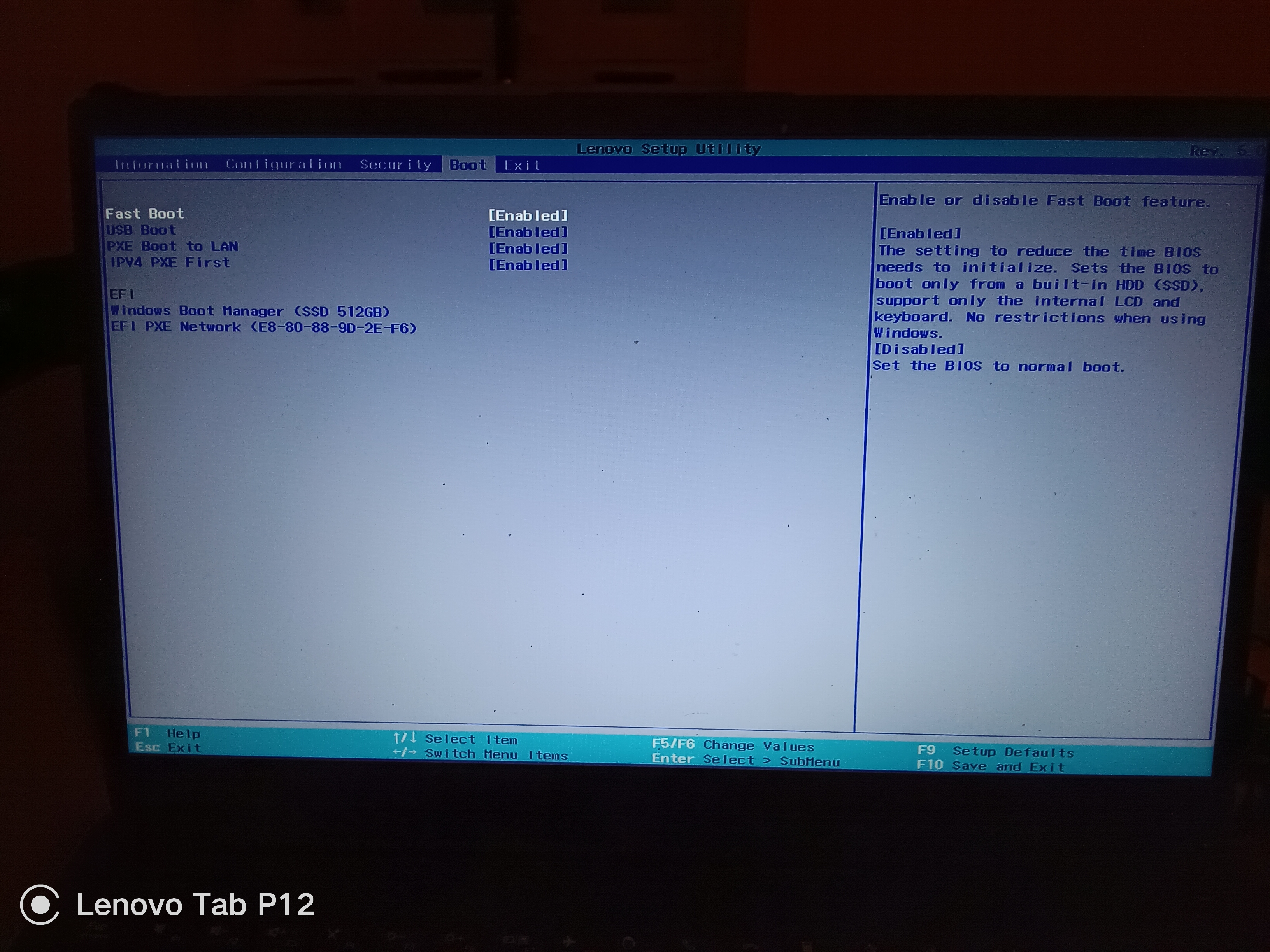

eventuell musst du die Bootreihenfolge im Bios/Uefi ändern.
Wie ändere ich bei meinem Lenovo Laptop die Bootreihenfolge? Normalerweiße muss man doch dort zur Kategorie "Boot" gehen, oder nicht?
Habe ein Bild dazu angehängt.

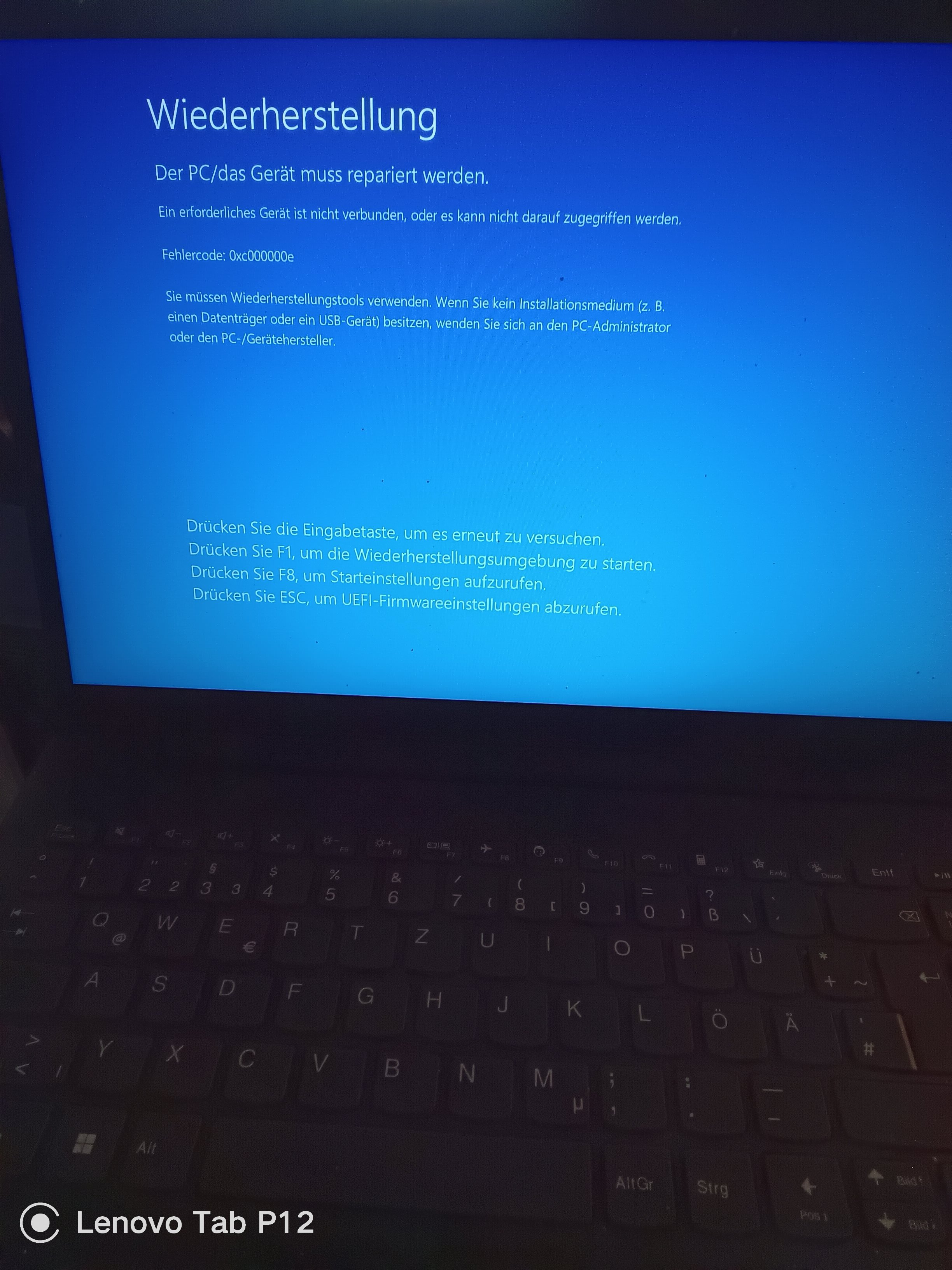

Habe ich gemacht. Nun steckt dieser USB-Stick an meinem "Lenovo"-Laptop.
Nein, es klappt immer noch gar nichts. :(
Wenn ich eine dieser angezeigten Tasten drücke, also "F1" oder "F8" drücke, kommt sofort wieder dieser "Wiederherstellungshinweis", also der alte, den wo ich oben angehängt habe. Aber drücke ich die "Eingabetaste" kommt ein neuer "Wiederherstellungshinweis". Bild im Anhang!

Das Bootmenü bekommst du in der Regel über F12 oder Fn+F12, da drin kannst du dann den USB-Stick selektieren, von dem er dann bootet.
Reaktionen: djducky
Das "Problem" wurde also durch ein Windows Update ausgelöst?
Dann könnte man auch eine Start-Reparatur mit dem Windows 11 USB-Stick versuchen, oder mit einem externen Tool. Ist aber nicht ganz trivial, wenn du dich nicht damit auskennst.
Daten könnte man mit einem Live-System retten, und damit auch mal die Partitionierung checken, die Boot-Dateien, und ob Zugriff auf alles besteht oder evtl. der Datenträger defekt ist.
Dein Notebook hat evtl. im UEFI integrierte Diagnosetools, die du auch mal starten könntest.
Kommst du denn mit F-Tasten in's BIOS/Bootmenü, oder mit ESC, ENTF oder ENTER in ein Auswahlmenü rein?
Wie weiter oben schon geschrieben kommst du mit F12 ins Bootmenü. Schließe den USB-Stick an, schalte das NB ein und halte F12 gedrückt, dann kommst du ins Bootmenü.
Wähle dann den USB-Stick aus und starte die Installation und folge den Anweisungen.
Lösche alle Partitionen und lass die Installation weiterlaufen.
Es ist wirklich kein Hexenwerk, du machst einfach alles, zu was du aufgefordert wirst.
