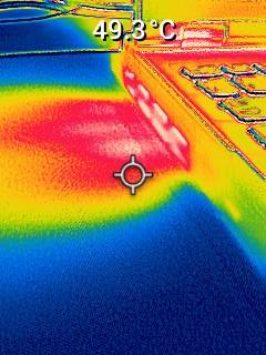

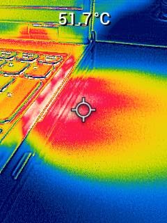

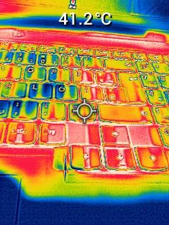

Temperaturen:
Ich habe mir aus der Arbeit eine FLIR Wärmebild Kamera ausgeliehen und damit die Temperaturen aufgenommen unter Last nach 30min Battlefield V:
Die CPU Temperatur lag dabei laut HWinfo bei max. 91°C und die GPU Temperatur bei 77°C.

Und 91°C finde ich vollkommen ok. Man muss halt bedenken es ist eine 45W CPU die im Performance Mode dauerhaft mit 80W laufen kann. Wenn man die CPU mit 45W betreibt dann liegt die CPU Temp bei 75°C.

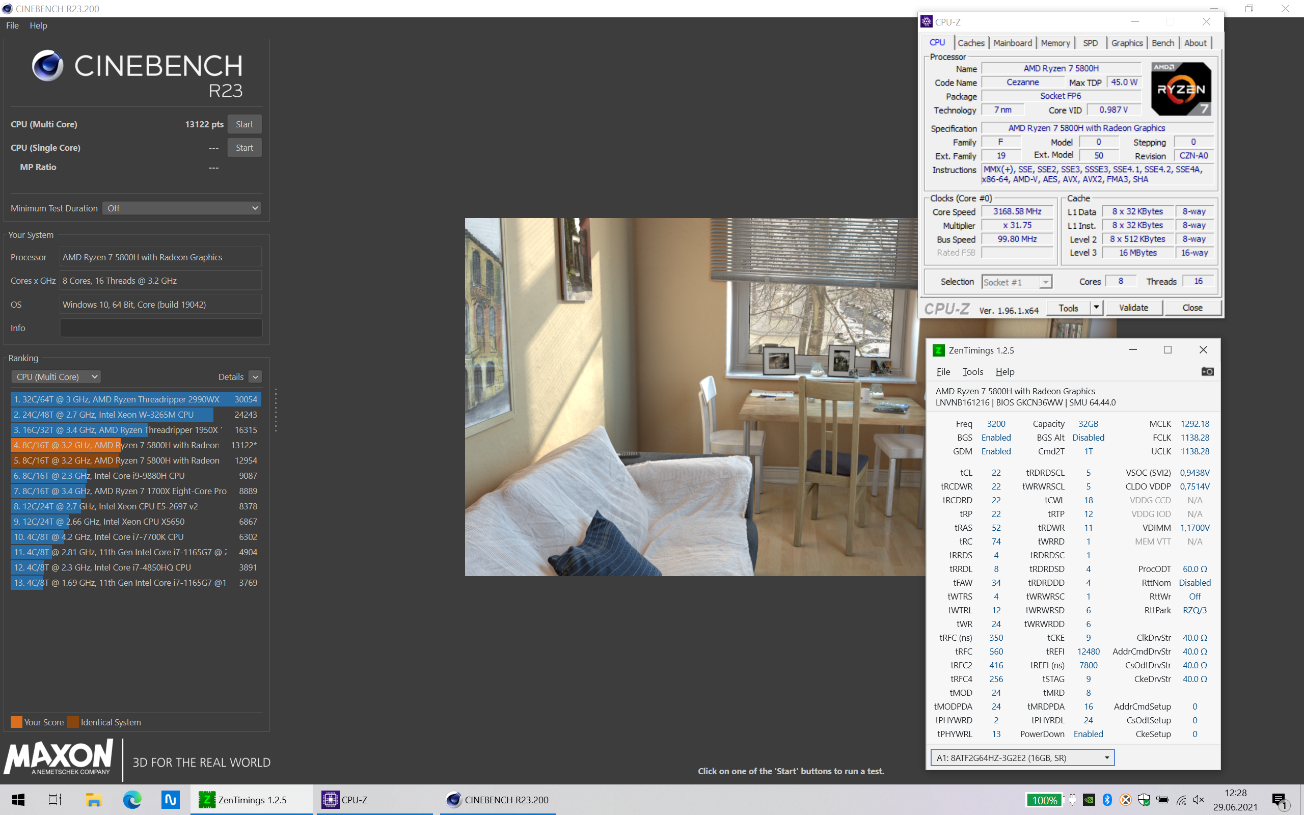

Mein Cinebench Score R23 MP Score 12954 pts
Ryzen 5800H, RTX 3070, 32GB Ram jedoch mit den höheren subtimings
Die restlichen Benchmarks versuche ich noch zu machen, damit man den Unterschied sieht.
Wie hast du Control gebenchmarked, hab es im Epic Store abgeholt und da könnte ich noch benchen.
Kannst du mir ein Screenshot mit dem Tool Zentimings schicken oder hier Posten?
Das war ein Single Run, könnte sein dass mit dem 10 Minuten Lauf es noch etwas abfällt. Durchgeführt im Performance Modus bei 24 Grad Zimmertemperatur und guter Lüftung. Hybrid Modus deaktiviert
