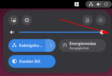

Hats du in GNOME schonmal eine andere Soundquelle eingestellt?

@gimmix muss man eigentlich davon ausgehen, das der @TE weiß wi man das Ausio auch richtig auswählt, das dann abspielen soll. Aber fragen schadet trotzdem nicht.
Gerade bei den Intel Chips ist es gerne dann so, das Ein Audiogerät für beides Zust#ndig ist, den HDMI ton und auch die eingebauten Lautsprecher. und man schaltet nicht per audiogerät um, sondern profil des Audiogerätes. Im Profil ist dann hinterlegt wohin der Ton geht.
Ist ungewöhnlich, aber ist nunmal so bei Intel (so jedenfalls meine eigene Erfahrung mit so einem Gerät)
@Alexander2 der Ton über HDMI wird über die dGPU also über die NVIDIA Grafikkarte ausgegeben. Alles andere über den Realtec ALC287. Die Auswahl der Quelle erfolgt automatisch, d.h, schließe ich via USB-C einen Monitor an, wechselt die Soundquelle auf die NVIDIA Karte. Schließe ich Kopfhörer an, wird auf Kopfhörerausgang gewechselt. Habe ich nichts angeschlossen, sind die internen Lautsprecher ausgewählt. Diese werden auch angesteuert aber geben halt keinen Ton aus. Meine Vermutung, der zwischen geschaltete Verstärker ist nicht aktiv oder wird gar nicht erst erkannt. Ich würde sogar wetten, das Ton sogar da ist, nur viel zu leise ausgegeben wird und ich deshalb nichts höre weil die Verstärkung fehlt. Aber das ist nur eine Vermutung.
