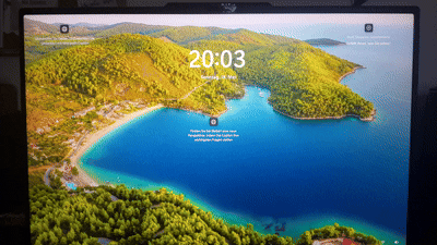

Seit einiger Zeit (ein paar Wochen) flackern über das Display bunte Balken, wie im angehängten gif zu sehen. Dieses Flackern tritt sporadisch auf und ich konnte bisher keine Regelmäßigkeiten erkennen. Wichtig: Es tritt nur im 165-Hz-Modus des Displays auf, niemals im 60-Hz-Modus! Es ist auch völlig unerheblich, ob ich das Display über die iGPU oder dGPU betreibe. Ich habe den Laptop mal an meinen Fernseher angeschlossen und das Bild gespiegelt. Während das Flackern im Display auftrat, tat es das auf dem Fernseher nicht. Ebenfalls unerheblich scheint es zu sein, ob das Gerät über Netz oder über Akku läuft, auch was ich gerade mache (Leerlauf oder Volllast) scheint keinen Einfluss auf das Problem zu haben. Anfangs trat es nur ganz selten und kurz auf, so dass ich zuerst dachte, ich hätte was am Auge, aber mittlerweile ist es so wie im gif zu sehen.

Also ich kann dir nur zu 99%iger Sicherheit sagen, dass das Hardwareseitig ein Problem ist.
Ich hatte mal kurzzeitig einen Legion 5 Pro letztes Jahr, aber da gab es auch so ein Flackern im Display, wenn ich das Gerät aufgeladen habe, bspw. von 50% auf 80% und es dabei genutzt habe. Die Schnellladefunktion hat da irgendwas gestört. Weil ich keine Lust auf Experimente hatte, ging das Gerät damals zurück
Reaktionen: Chris_0815
Hast du noch Garantie? Wende dich an den Lenovo Support, vllt tauschen die dir ja das Display.
Vermute auch ein Hardware defekt aber kannst du trotzdem mal die HardwareID im Gerätemanager des Monitors durchgeben.
Hi, danke für eure Rückmeldungen!
Die habe ich bei mir von Anfang an deaktiviert, die fällt also schon mal raus. Ist bei mir ja auch unabhängig, ob das Gerät eingesteckt ist oder nicht.
Ja, sind noch ein paar Monate Garantie drauf. Wird dann wohl tatsächlich darauf hinauslaufen, das Gerät einzuschicken, auch wenn ich gerade keine vier Wochen darauf verzichten mag/kann.
Klar: MONITOR\AUOF1A7
Ist das die höchstmögliche Wiederholrate? Bei Geizhals & YouTube und Lenovo wir der Laptop mit 165Hz angegeben.
Mein Fehler, natürlich ist 165 Hz korrekt. Hab's korrigiert.
laut Google hat der kein PWM was vllt das Flackern auslösen könnte, also ist was anderes defekt. Wende dich an den Support
Werde ich wohl machen müssen. Danke!
