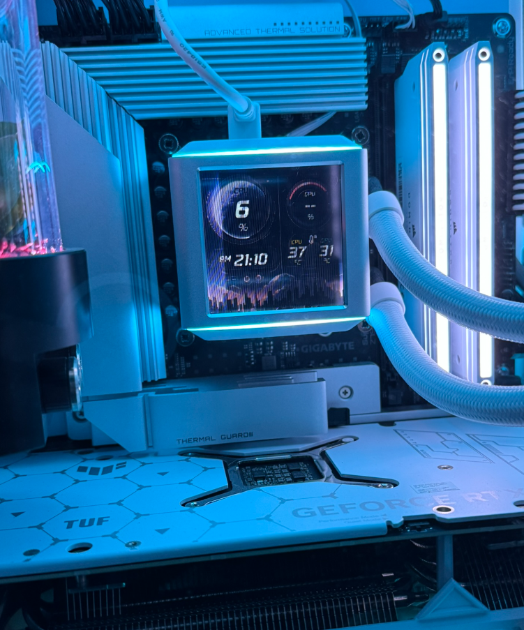

ich habe ein Setup mit einem Lian Li AIO (mit LCD-Display), TL-Lüftern mit Display sowie einem USB-Splitter, der außen von einem Gehäuse-USB-Port wieder ins Mainboard geführt wird.
Fehlerbeschreibung:
  • Nach einem Kaltstart (also PC über Nacht oder mehrere Stunden ausgeschaltet) zeigt das AIO-LCD:
    • flackernde Bildinhalte
    • wechselweise Mischbilder (Herstellerlogo überlagert mit meiner eingestellten Anzeige)
    • teilweise vollständiges Schwarz oder nur Teile des Layouts
    • dieses Flackern hält zwischen 5 und 10 Minuten an
  • Danach stabilisiert sich das Display ohne weiteres Zutun und zeigt die Werte korrekt und das Flackern hört auf
  • Bei Warmstarts (also Neustart oder nach kurzem Ausschalten) tritt der Fehler dann nicht auf, beim Neustart während des Flackerns aber schon
  • Wird der PC wieder länger ausgeschaltet, beginnt das Problem erneut ... immer
  • Während des Flackerns kann auch das manuelle Aus- und Einschalten von L-Connect 3 keine Verbesserung herbeiführe
Was bereits alles unternommen wurde:
  • BIOS
    • XHCI Hand-off auf Disabled
    • Legacy USB Support Enabled
    • POST Delay geprüft, aber nicht vorhanden
  • Software (L-Connect 3)
    • Auto-Run on Boot aktiviert mit Delay von 30 Sekunden, Problem bleibt
    • Auto-Run komplett deaktiviert und L-Connect manuell gestartet, Problem bleibt
    • Mehrfach neu installiert inkl. Registry-Bereinigung (AppData, ProgramData, Registry-Schlüssel entfernt)
  • USB-Konfiguration
    • alle USB-Geräte bis auf Tastatur und Maus abgezogen
    • WLAN-Antenne (USB-Stick) ebenfalls entfernt
    • keine Verbesserung
    • AIO-USB-Stecker an anderen USB-Port getestet, ebenfalls keine Verbesserung
    • geprüft, dass der Splitter stabil mit Strom versorgt wird
  • Testweise
    • mehrere Warmstarts nach 5–10 Minuten Betrieb, dann kein Problem mehr
    • WLAN-Problematik parallel ausgeschlossen (LAN funktioniert stabil)
    • keine USB-Probleme bei anderen Geräten, außer das manchmal die Maus hackt, wenn ein USB Stick hintern auch dran ist.
  • Systemdetails:
    • Mainboard: Gigabyte Z790 AERO G
    • CPU: Intel i7-14700K
    • RAM: Corsair Dominator Titanium DDR5 6000 64GB
    • GPU: GeForce RTX 4070 Ti Super TUF
    • SSD: Samsung 990 Pro
    • AIO: Lian Li 360er mit LCD-Display
    • Lüfter: Lian Li TL mit Display (angeschlossen über USB-Splitter)
    • Netzteil: ASUS Prime 750W Gold
    • Gehäuse: Lian Li O11 Dynamic Evo
    • Betriebssystem: Windows 11 Pro (aktuell)
    • Software: L-Connect 3 (aktuellste Version)
    • Das Problem sieht für mich aus wie ein Initialisierungsfehler am USB-Controller der AIO-Einheit, speziell nach längerer Ruhephase. Nach ein paar Minuten scheint sich das Modul „warmzulaufen“ und funktioniert dann stabil. Möglich wäre ein Race Condition oder ein USB-Handshake-Problem, weil der Displaycontroller zu spät antwortet. Ein thermisches Thema (Kondensatoren, Controller) kann ich ebenfalls nicht ausschließen. Andere Störer konnte ich bislang nicht finden
    • Meine Fragen an euch:
      • Hat jemand genau dieses Verhalten schon beobachtet?
      • Könnte ein aktiver USB-Hub mit eigenem Netzteil helfen, um die 5 V stabiler zu machen?
      • Gibt es Erfahrungswerte, dass das AIO-Modul selbst einen Defekt haben kann?
      • Oder könnte es noch an einer speziellen BIOS-Einstellung liegen? (Version aktuell)

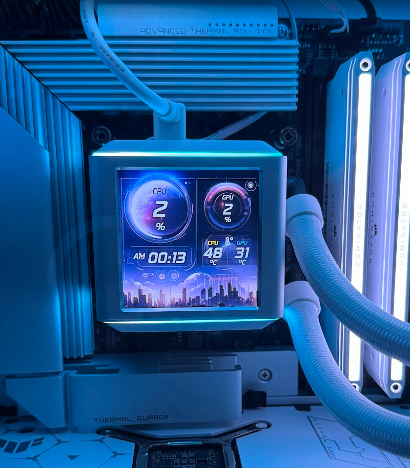

Anbei 2 Bilder ... zuerst sieht man das "Flackern" und dann wie es ein sollte, einige Zeit später, ohne dass ich was geändert habe
