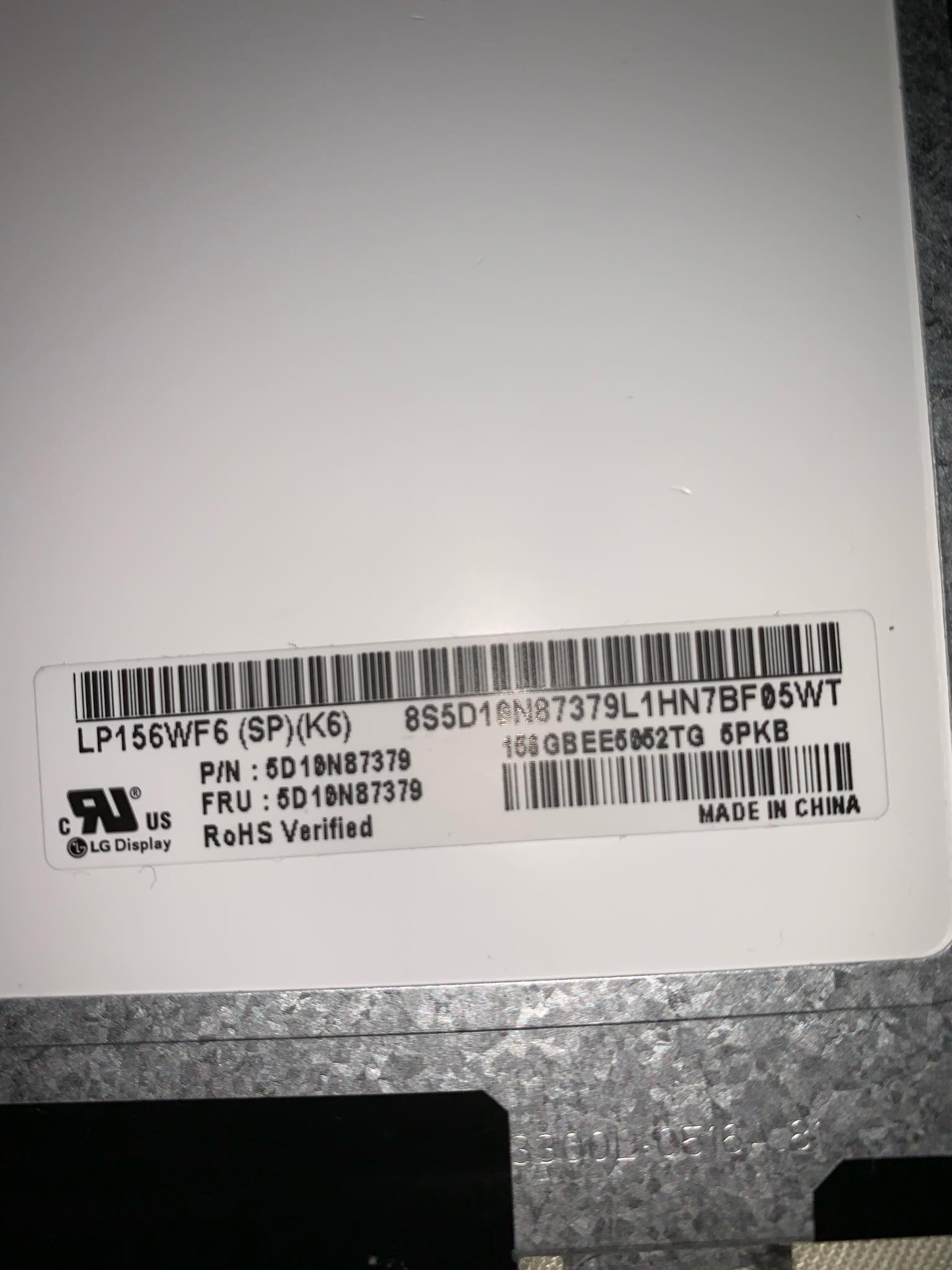

Des Weiteren: Mich stören eben zwei Dinge. Der hohe grelle Farbton bzw. das "Bläuliche" und eben weil es mMn kein "IPS ist"? Wie gesagt, wenn ich auf der Couch liege oder sogar am Schreibtisch sitze, muss ich den Display immer so im Winkel einstellen, dass sich kein "weisser Schleier" bildet. Ansonsten sieht es so aus als würde sich ein weisslicher Film über das Display legen. Und das stört mich ziemlich. Vor der Reparatur meines Displays traten diese Probleme eben nicht auf.

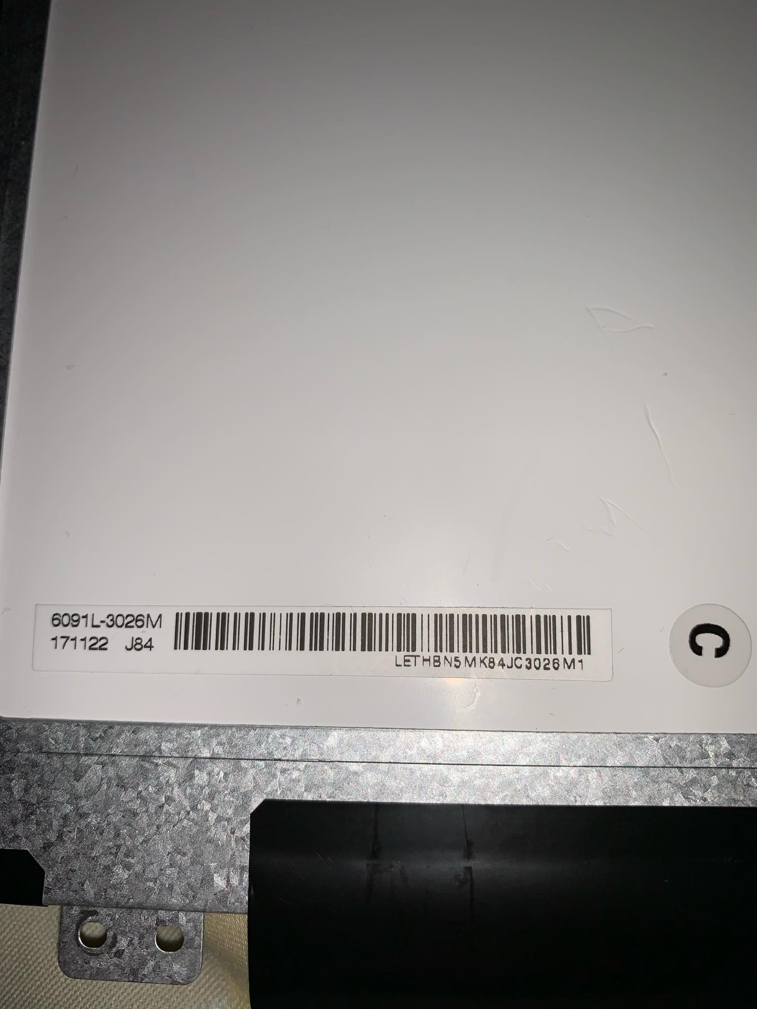

Ich schicke noch anbei die Panel Beschreibungen vom Original Display, da ich diese soeben fotografiert habe.

Nachtrag: Nein es gibt kein "Factory Menu". Meinst du Systemsteuerungen?
Ich habe mir ja deshalb extra MonitorView.exe heruntergeladen. Aber dort werden die Spezifikationen auch nicht detailiert aufgelistet.
