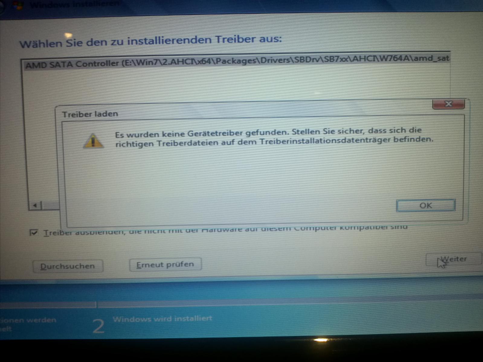

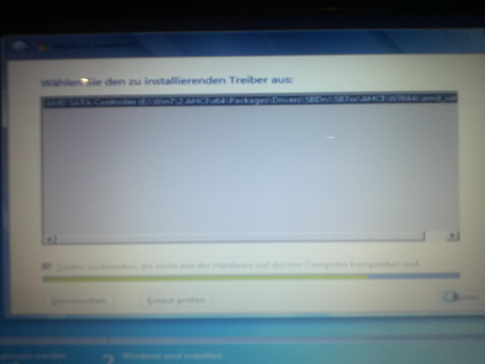

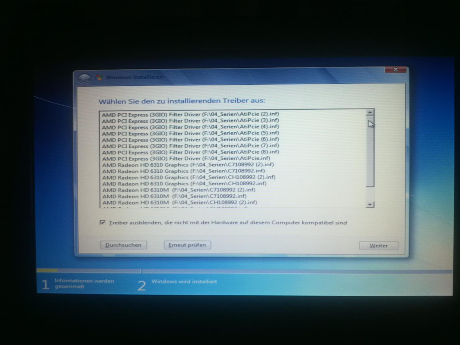

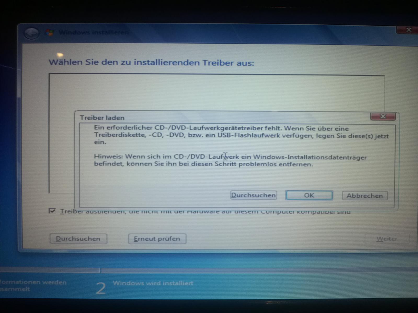

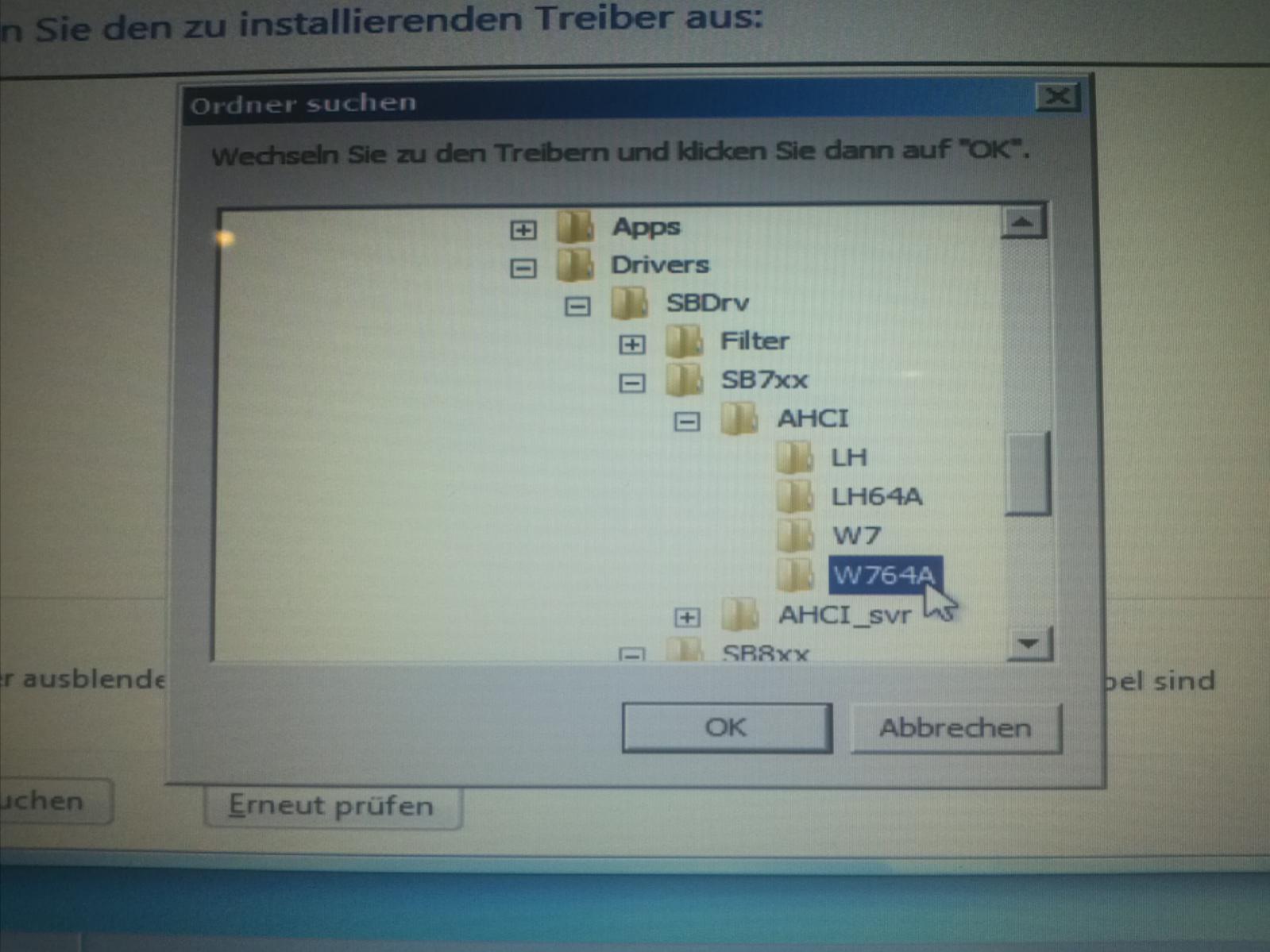

ich habe mir ein Lenovo S205 gekauft.

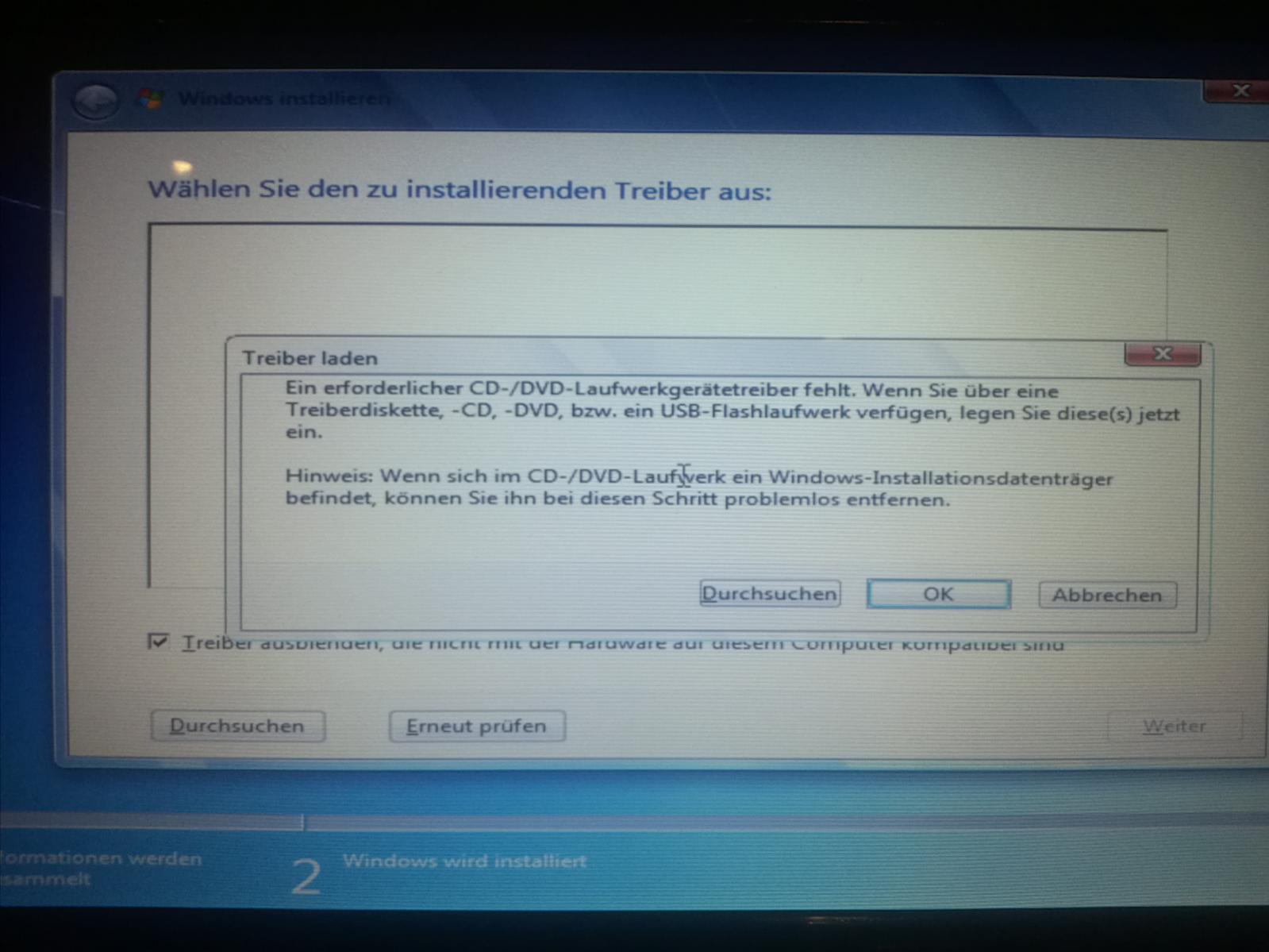

Ohne BS aber! Nun bin ich in der Installation von Win7. Leider zeigt es mir gleich am Anfang an, das Treiber benötigt werden!
Ich habe die CD die beim NB mit dabei war auf den USB Stick kopiert!
Nun teste ich Ordner für Ordner eben, ob es Treiber findet. Komme hier nicht weiter.
Liegt es evtl. am USB Stick oder an den nicht zu findenden Treiber?!?
Du brauchst wahrscheinlich die AMD Sata-Treiber, die müsste es auf der Lenovo Homepage geben.

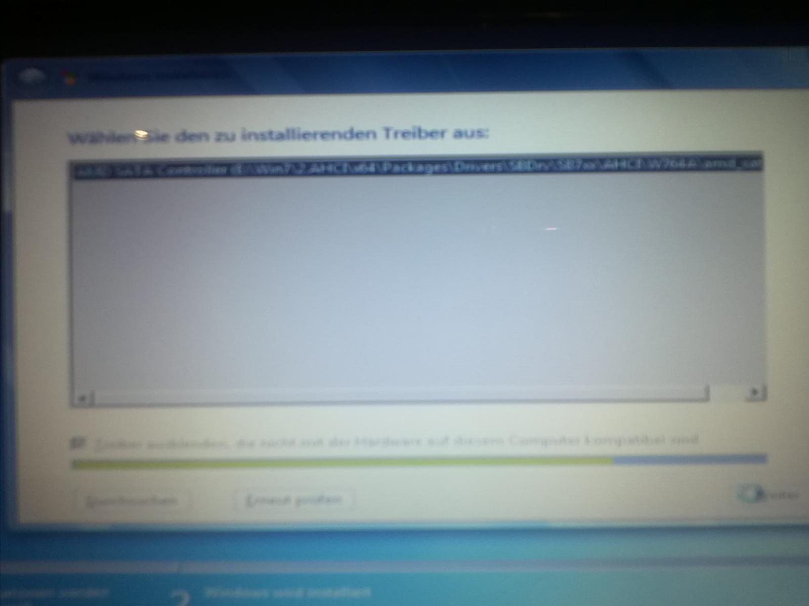

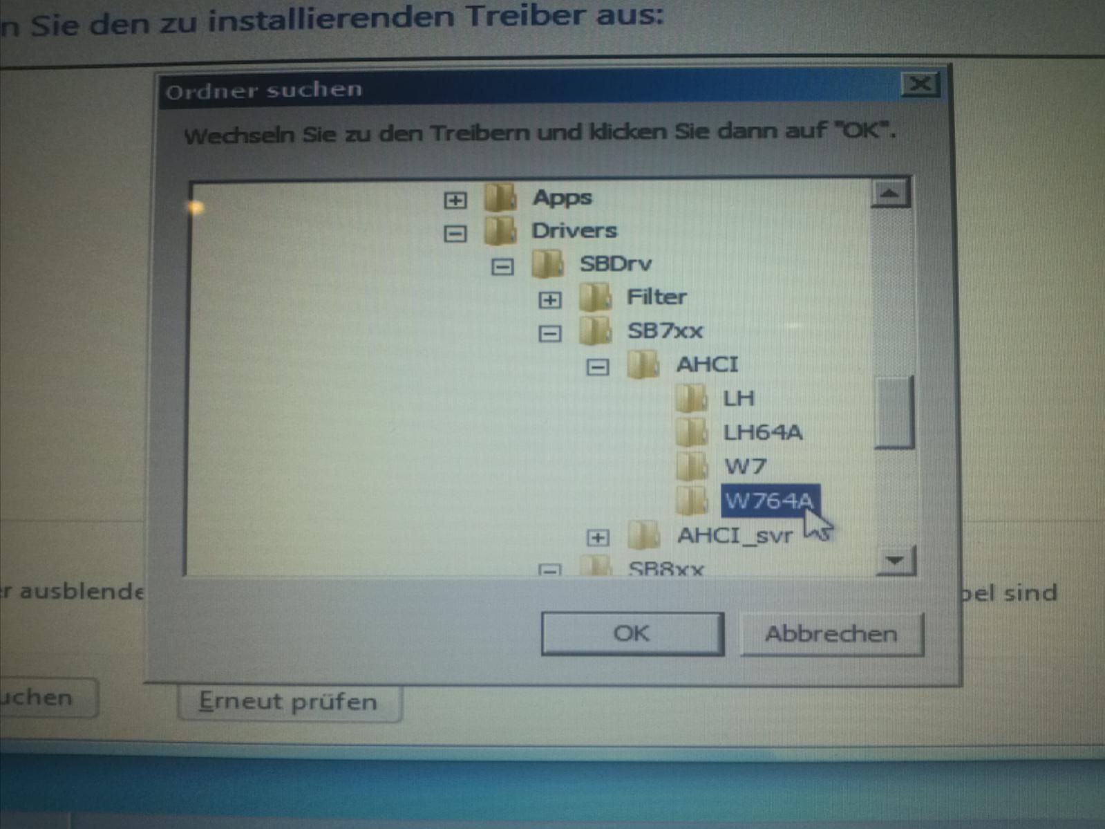

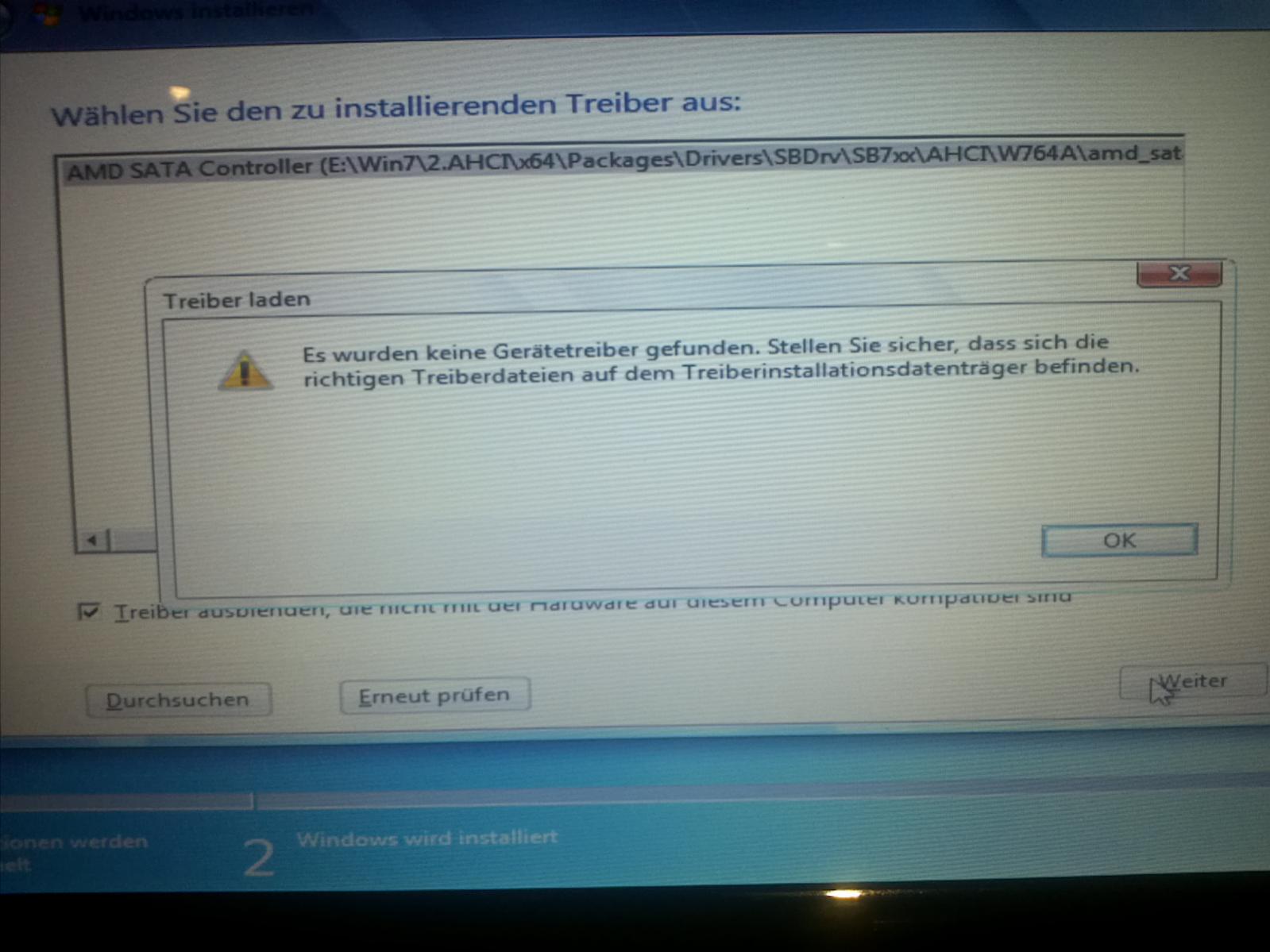

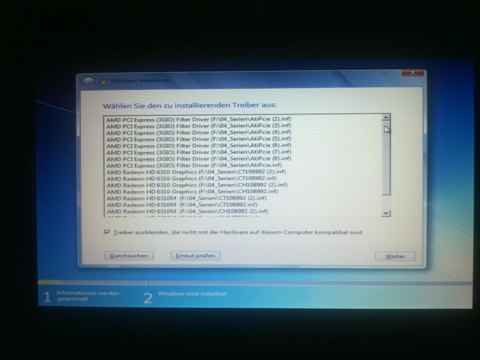

Hab die CD ja da.. da sind Treiber dabei! Habe nun alle Inf´s mal auf meienHDD kopiert, aber er will keine nehmen von
Der Standard MS AHCI Treiber müsste gehen, schließlich ist das der Sinn eines Standard Treibers. Machmal ein Bild von der Meldung mit deinem Handy oder mit ner Kamera.
Kommt ja keine MEldung. Nur Treiber Auswahl. Ich mach mal paar Fotos eben, was ich sehe!
Gibt es die Inf irgendwo zu laden?!?
Oder liegts am WIn7 Image evtl?
Deine Fehlerbeschreibung ist komisch, deshalb möchte ich ein Bild.
