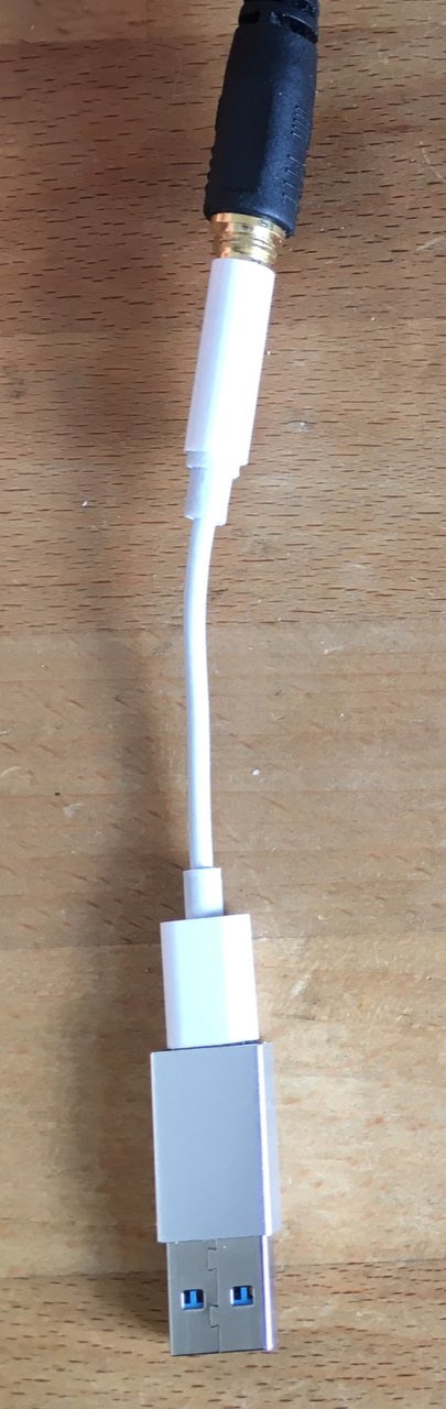

Ja, in jedes Gerät, welches einen USB-C Anschluss hat. Hat sein PC einen? Ich sehe nichts da von.
Aber wenn man extra nen Adapter kaufen muss, um deine Empfehlung überhaupt zu benutzen, hast du meiner Meinung nach das falsche empfohlen.

Also: Da ich grundsätzlich von nem 32 Ohm beyerdynamic abraten würde (es macht keinen Sinn sich extra den schlechteren Kopfhörer zu kaufen, nur um paar € beim Verstärker/DAC zu sparen), finde ich die Doppel-Adapter-Frickellösung ebenfalls nicht optimal.

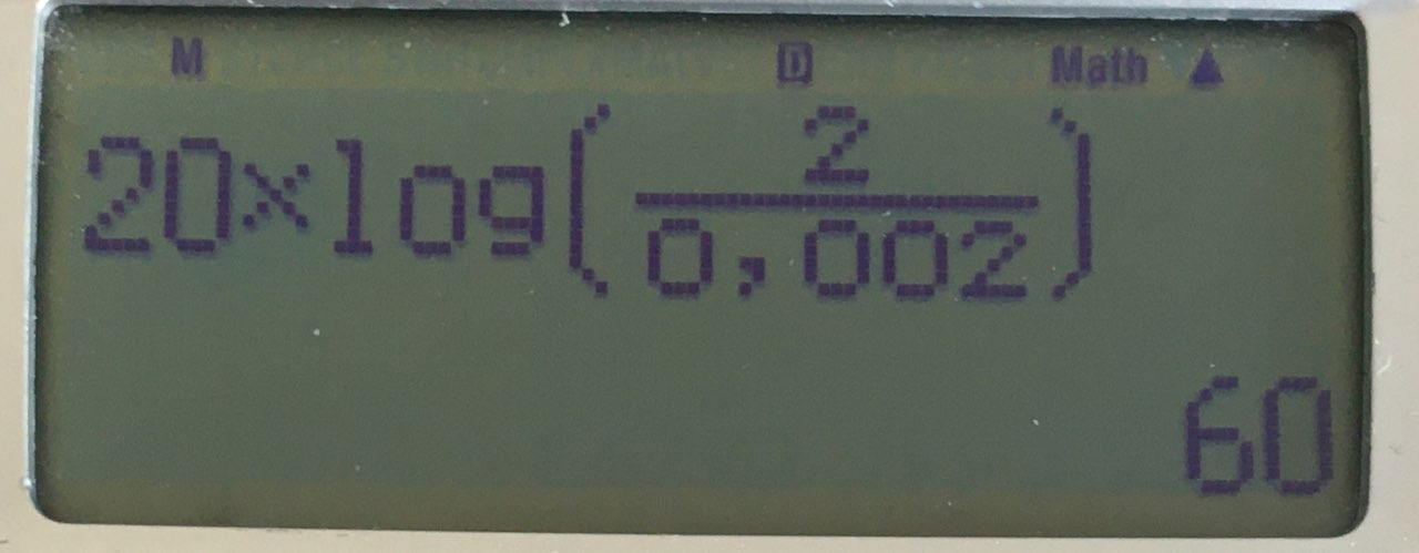

Hallo noch mal zum Verständnis.
dB ist nicht gleich Lautstärke! Es geht hier nicht um Schalldruckpegel.
dB ist ein Verhältnis auf einer Logarithmischen Skala
https://www.elektronik-kompendium.de/sites/grd/0304011.htm
d=Dezi=10, B=Bell
Ich kann also sagen die eine Kartoffel ist 6dB schwerer wie die andere Kartoffel, ob ich jetzt in Gramm oder Pfund wiege ist vollkommene egal.
In dem falle geht es aber nicht um Gewicht sonder um Ausgangs Spannung, das Verhältnis von minimaler Ausgangsspannung (Grund rauschen) zu maximaler Ausgangs Spannung.
In diesem falle "knapp 5 mV"(rms??) zu 2V Also ca 400 oder 1/400
wie du vllt siehst hat dieser Verhältnis wer keine Einheit mehr.
Der Hersteller Gibt ja selbst 100dB an
Du selbst misst in dem gleichen Artikel in dB
FormatC schrieb:
absolut linearen Verlauf (+/- 0,2 dB), bis 44 KHz sind es dann -2,7 dB
Komisch warum der Hersteller das kann (der hier 100dB angibt)
Alles anderen Reviews das können.
und du selbst in dem gleichen Artikel bei anderen Messungen in dB Verhältnissen angeben kannst.
Nur diesen eine wichtige Wert wo deine Messung ganz offensichtlich von dem vom Hersteller angegeben 100dB stark abweicht da geht das nicht?
FormatC schrieb:
Da aber die Eingangsimpedanz nicht bekannt ist, kann man es auch nicht sauber umrechnen.
Das stimmt so zwar nicht
aber die DAC Impedanz hast du ja implizit gemessen nur nicht berechnet
(Wie du das berechnen kannst habe ich hier beschrieben)
https://www.computerbase.de/forum/threads/audio-interfache-benchmark.1931191/
und die Kopfhörer impendanz da hätte man ja einfach mal 2-3 annehmen können (32-250 ohm oder so.)

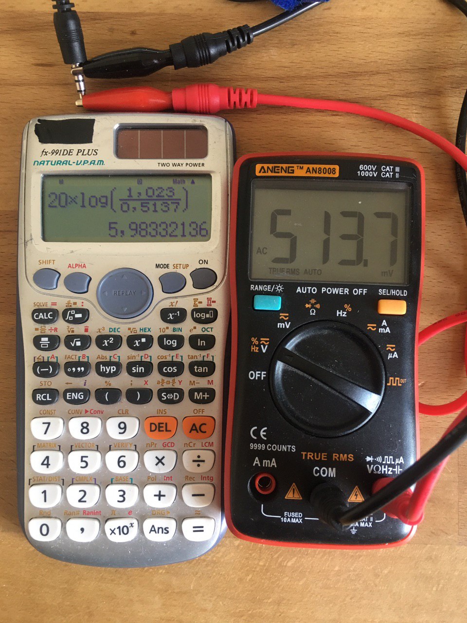

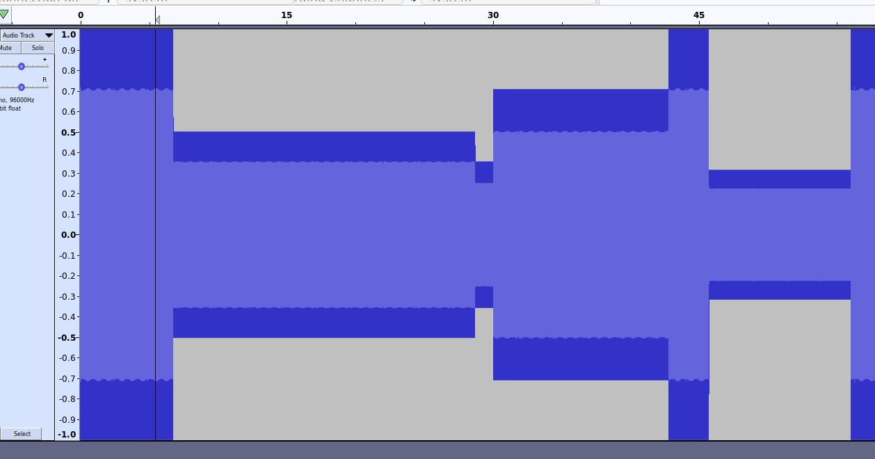

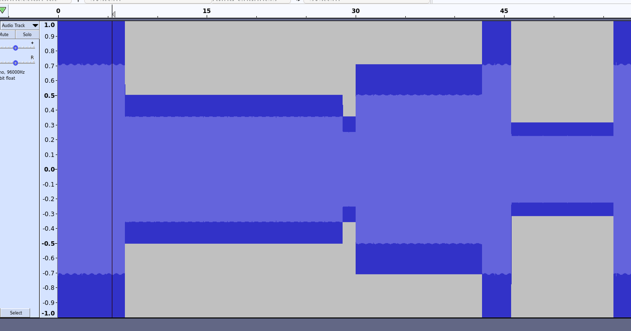

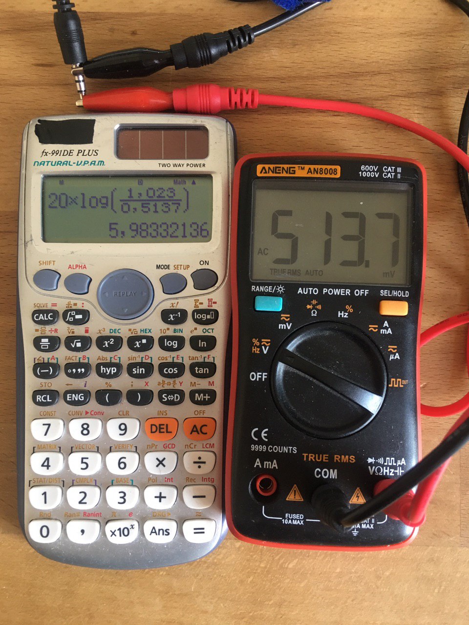

Edit: noch mal für die "dem Internet" nicht trauen
Hier sieht man 50Hz 0dB , -6dB -9dB(-6 und -3), -3dB, -10dB
Dan messe ich die Spannung und tippe sie in diesen Taschenrechner ein...
0bB ist 1,023V und bei -6dB messe ich 0,5132V)
Und ich bekomme 5,983....dB
Das ganze habe ich mir den anderen werten auch durchgespielt und eine ähnlichen Fehlerbalken bekommen.
Die Rechnung scheint also zu funktionieren und die Messung hat erwartungsgemäß kleine Abweichungen

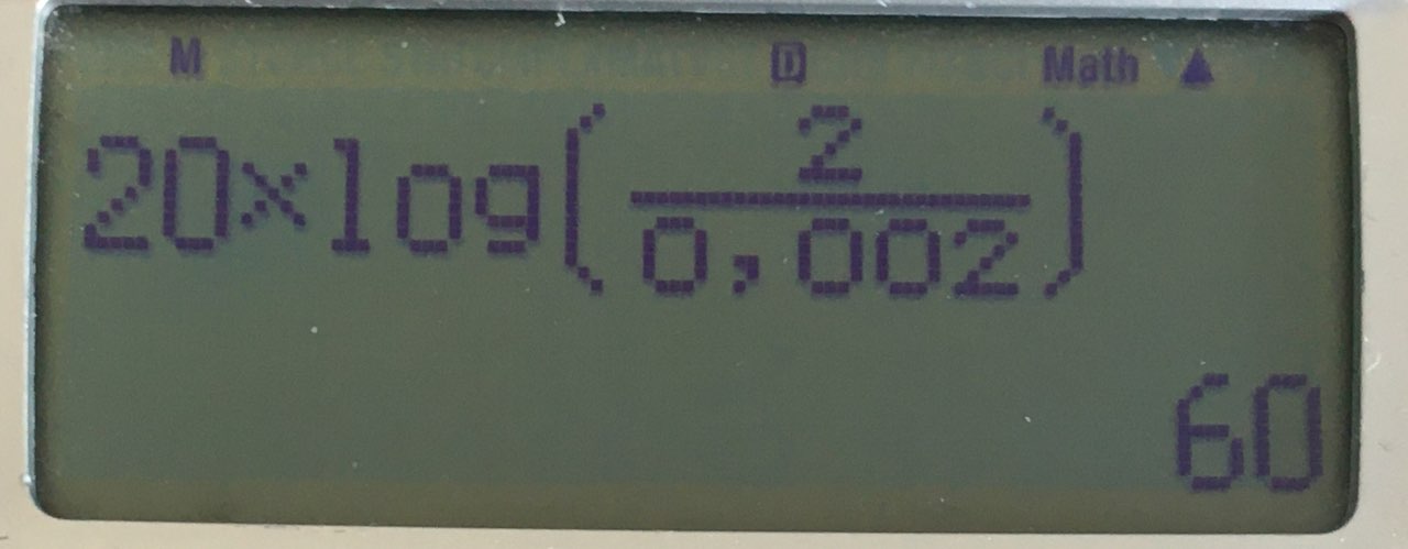

So wen man jetzt In den scheinbar funktionierende Taschenrechner die werte 2V und 2-5mV aus dem Review einsetzt...
https://www.google.com/search?q=20*log(2/0.002)
60dB und 100dB Hersteller Angabe ist schon ein großer unterschid...
