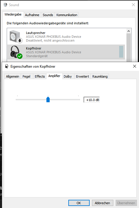

Das Board hat bereits einen Kopfhörerverstärker. Der Realtek ALC897 ist jedoch nicht erste Wahl. Für den DT990 brauchst du keine dedizierte Soundkarte bzw. keinen externen DAC+Verstärker.
Schau ob du in den Sound-Optionen so eine oder eine ähnliche Einstellung hast. Ansonsten schaust du mal in der mitgelieferten Audio-Software.

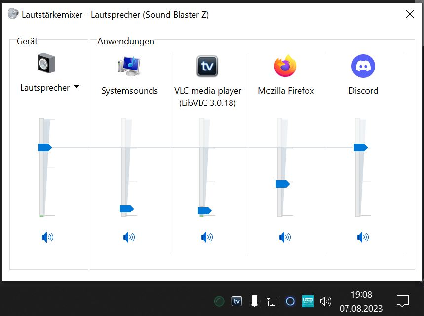

ich nutze die BD DT 990 Pro (250ohm) mit einer Creative Z (Pci) Soundkarte.
Läuft ohne Probleme , Lautstärkemixer (Windows) ist bei mir immer zwischen 50% - 70% Lautstärke.
Mainboard Soundtreiber sind installiert ?
Kannst eigentlich jedes Tool/Programm im Lautstärkemixer (Windows) einstellen.

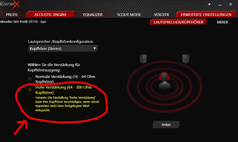

Ich nutze meine DT770pro 80Ohm und DT990 250Ohm wie bei #5 geschrieben.
Dazu habe ich mit dem Apo EQ noch paar Frequenzen nach meinem Geschmack eingestellt.
( Details siehe hier )
Keine Probleme.
In der Software kann ich dann auch noch folgendes einstellen.
