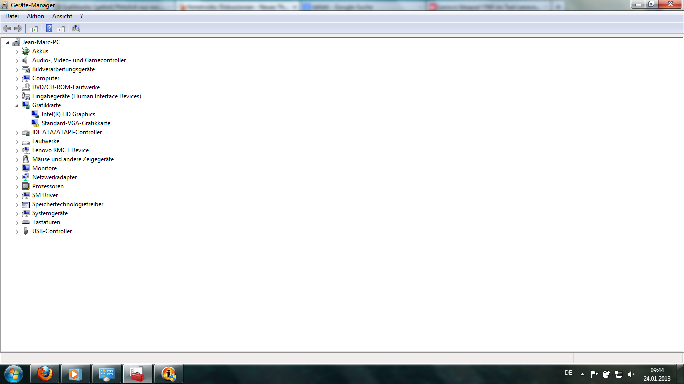

Heute schalte ich das Laptop ein, und sehe dass das System nach geänderter Hardware sucht, im Gerätemanager geguckt und siehe da, er zeigt neben der Intel HD noch eine Standart-VGA an. Habe versucht das Gerät zu installieren aber leider ohne Erfolg.

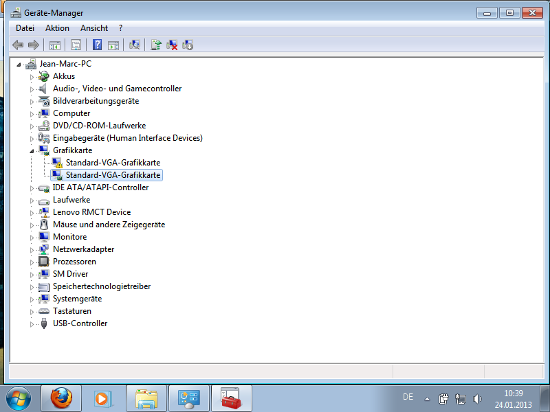

Im Bios kann ich lediglich von Switchable Graphic auf Discrete umstellen, dann habe ich allerdings kein Bild. Habe alle Treiber deinstalliert. Bei Windowsstart wird sofort eine Karte erkannt (ich nehme an die Intel) die andere immernoch mit den Warnschild. Wenn ich versuche nen ATI Treiber drüberzubügeln (original von Lenovo) bricht die Installation ab.. Wenn ich auf Eigenschaften der VGA gehe steht dort noch: Das Gerät kann nicht gestartet werden. (Code 10)
