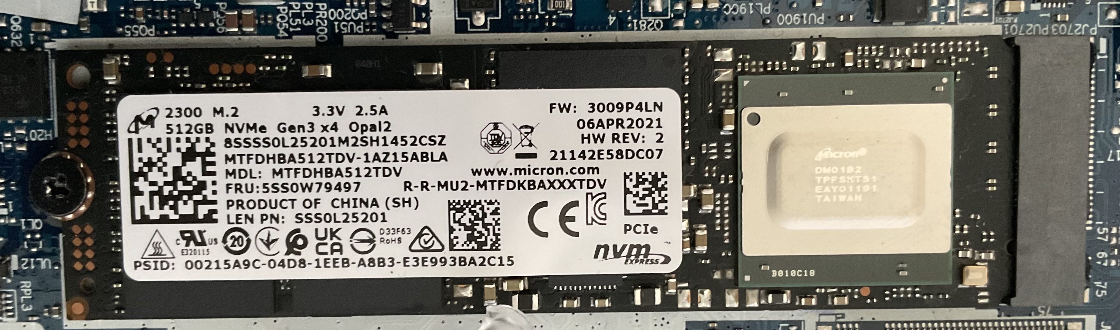

So, jetzt habe ich den Laptop endlich mal offen und sehe folgenden M.2 SSD:
Ich möchte gerne 2TB einbauen und die SSD soll eher schneller aber auch nicht unbezahlbar sein. Wenn ich es richtig interpretiert habe, brauche ich PCIe 3.0 x4. Bei SSD Tester habeich folgendes Ranking gefunden:
https://ssd-tester.com/m2_ssd_test.php?sort=2048&sort_interface=PCIe+3.0+x4
Wäre folglich die Samsung 970 EVO Plus 2TB die beste Option für mich oder würdet ihr eine andere empfehlen? (ich sehe grad, die Samsung kostet ca. 240 Euro, das ist weit zu teuer. 150 Euro max.)
Eine zweite Frage: SLC oder MLC Module wären wahrscheinlich zu teuer, oder?
Ob du PCIe 4.0 oder 3.0 nimmst, ist egal, ist abwärtskompatibel. Ich würde eher eine PCIe 4.0 Variante kaufen, falls du die SSD später in ein anderes Gerät mitnimmst. Reine SLC Modelle gibt es nicht mehr, es sind alle MLC (multi), bzw. konkreter ist derzeit TLC (triple) empfehlenswert.
