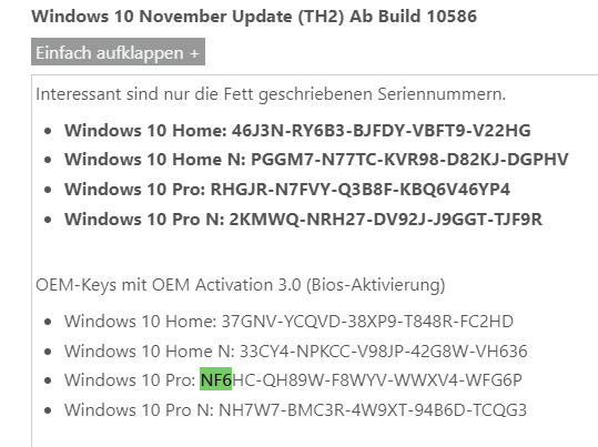

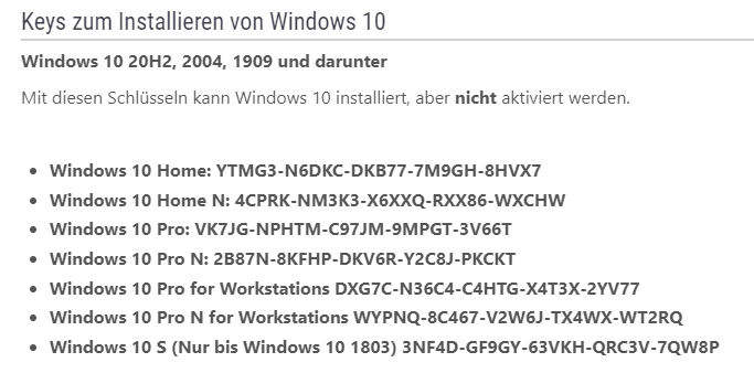

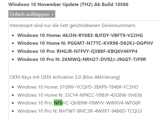

Dann ist dein Key wahrscheinlich ein generischer, wie in der Liste im Bild.
Es gibt nach wie vor einen Installed key: NF6HC- ......
und es gab einen OEM Key W8C4R- ........
Der NF6HC-QH89W- ist auch ein generischer Key.
Den OEM Key also Gut aufheben, falls du irgendwann neue Hardware besorgen möchtest.
