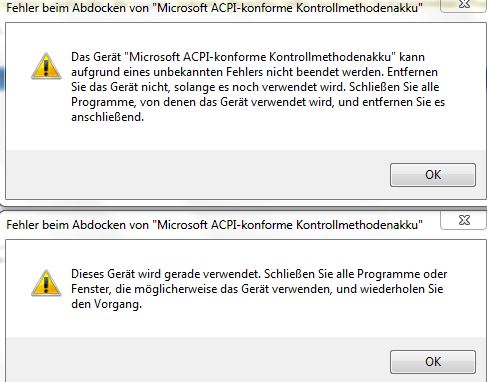

Tja, jetzt hab ich mir nen zusätzlichen gebrauchten Akku für die Ultrabay geholt und auch hier werden Fehler angezeigt. Bei "Akku2" im Energiemanager steht einfach nur "Fehler". Auch von Anfang an blinkt die Akkukontrollleuchte auf Orange. Wackel ich ein bisschen dran rum, fängt der Laptop beim startup an zu piepsen wie bekloppt. Wenn den Bildschirm nach vorne oder nach hinten bewege kommt unter Windows lustigerweise ne Fehlermeldung (siehe Bild im Anhang), daher Tippe ich auf nen Wackelkontakt oder die Ultrabay ist komplett defekt.

Ok, also herausgefunden habe ich mittlerweile das der Akku tiefentladen war. Zum Glück war er nicht kaputt und hat sich voll aufladen lassen. Er war eben nur so entladen das er erst mal auf Fehler gelaufen ist bis eine Grundspannung erreicht war. Aber jetzt sitz ich mit der Kiste auf der Couch und hab ne Restlaufzeit von 6,5h.
Dennoch wundert mich dieses komische Verhalten von der Utrabay... Naja es ist ein 3 Jahre altes, gebrauchtes Laptop, vielleicht sollte ich es einfach hinnehmen, oder vielleicht mal probieren die Sicherungsschraube in die Ultrabay reinzuschrauben, vielleicht hat das Dingen einfach zu viel Spiel.
