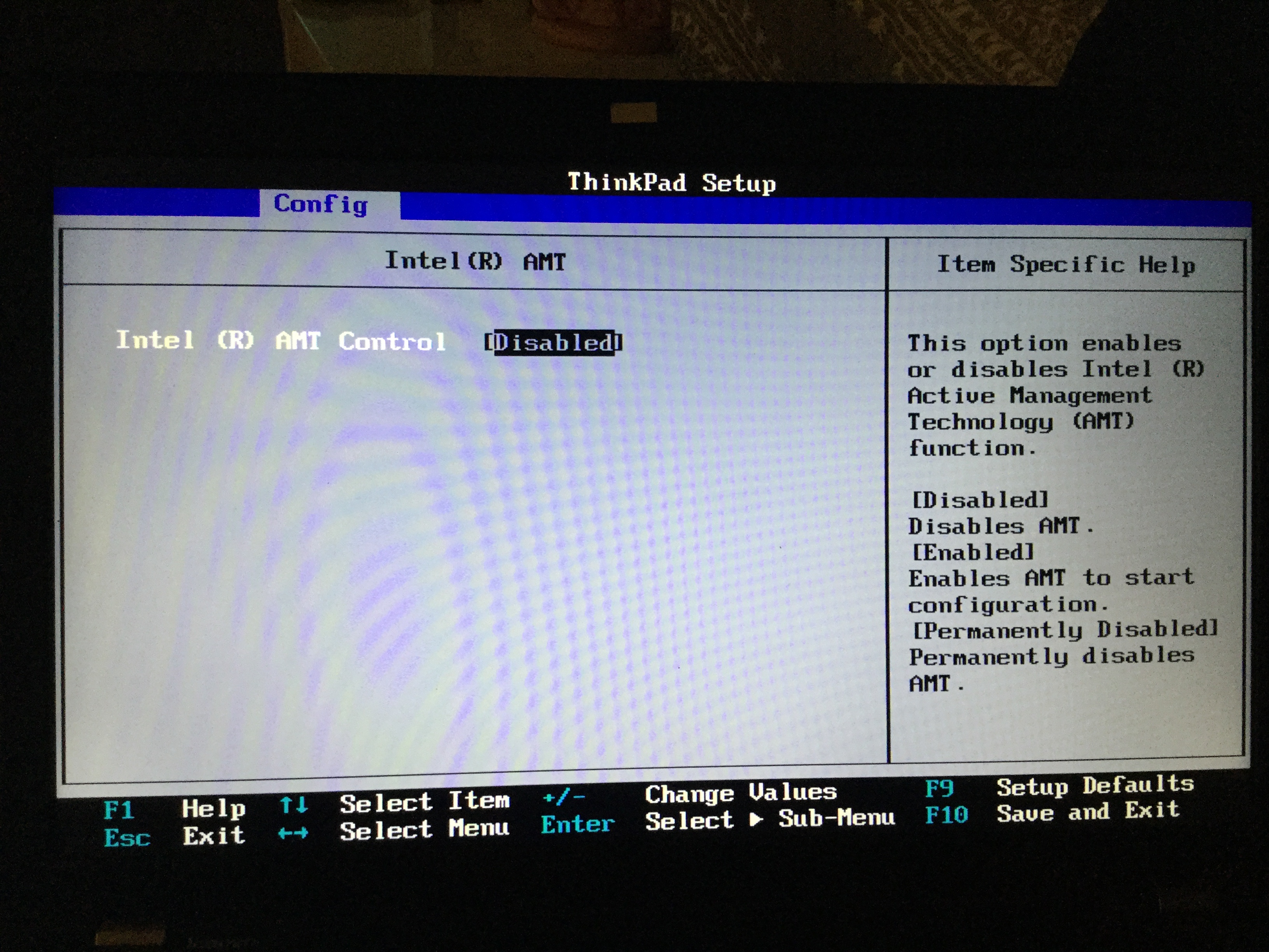

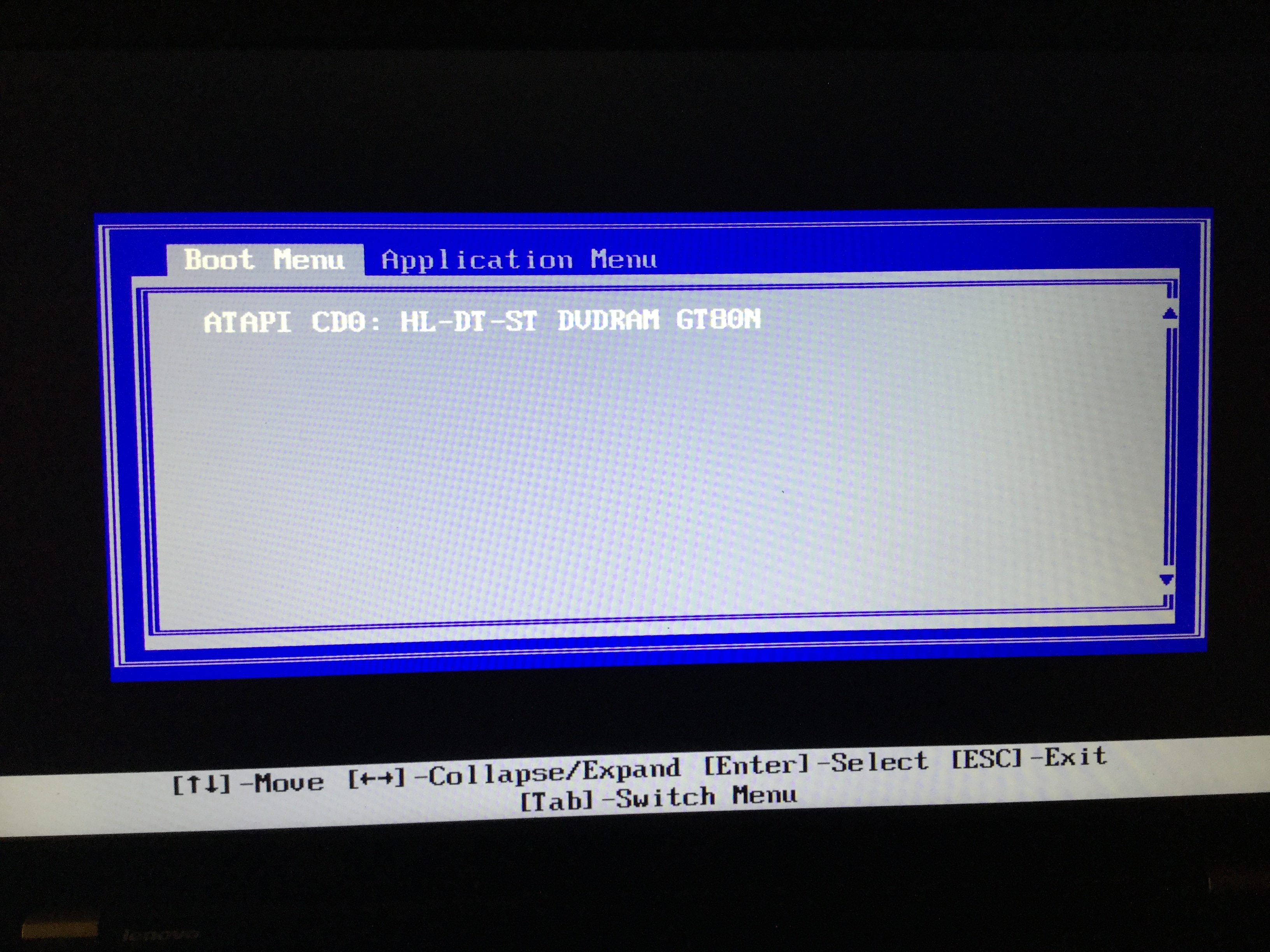

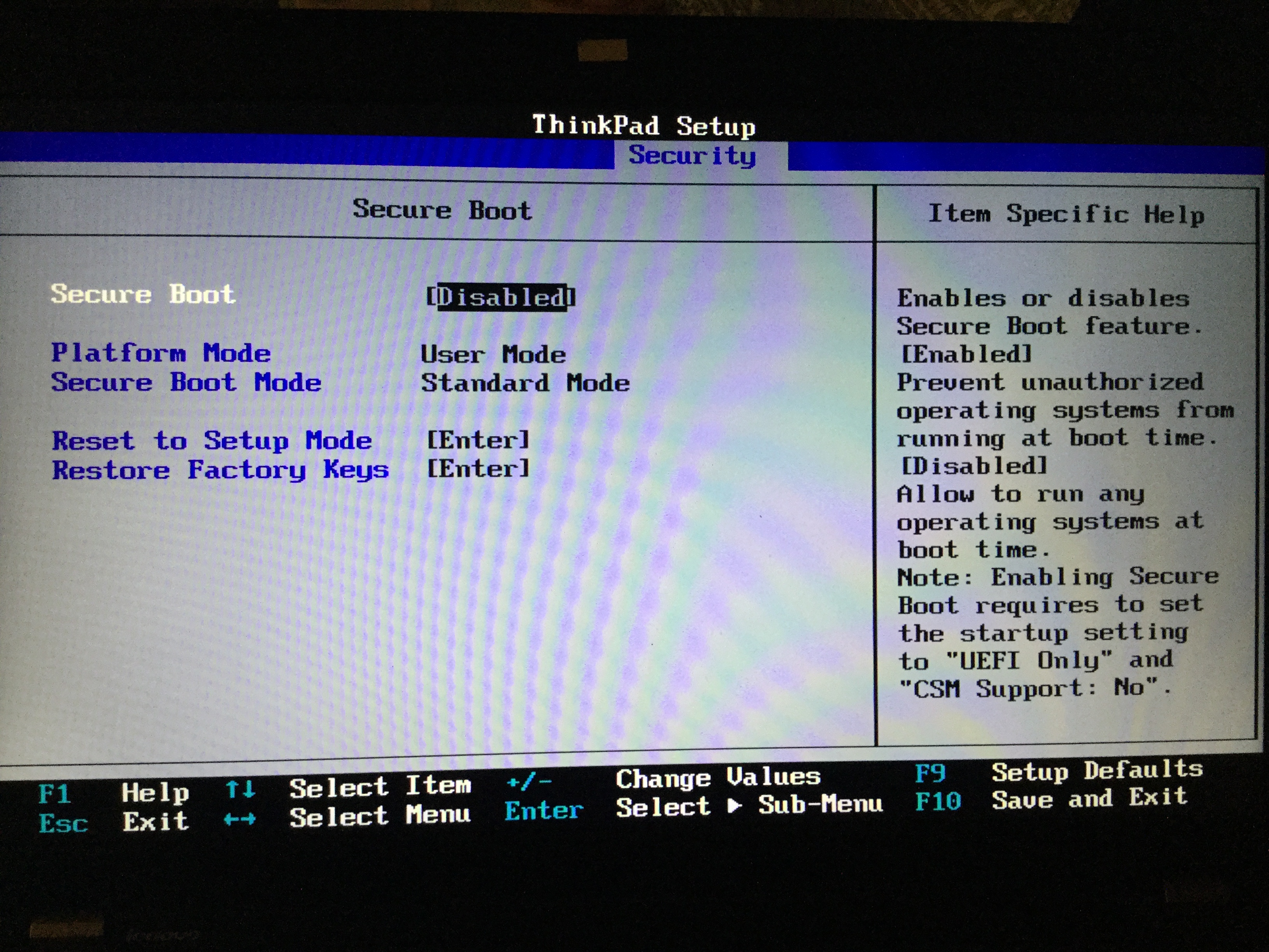

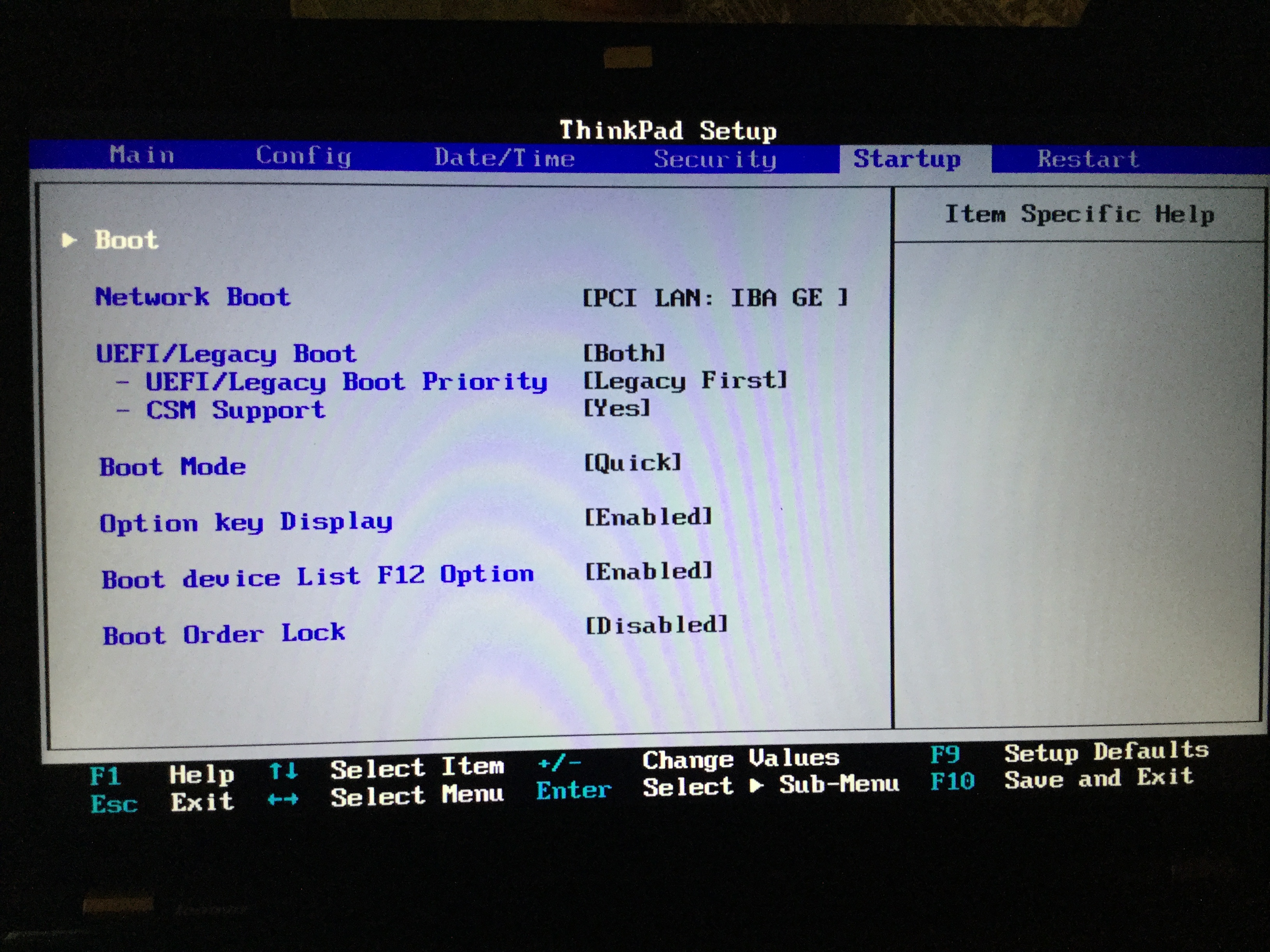

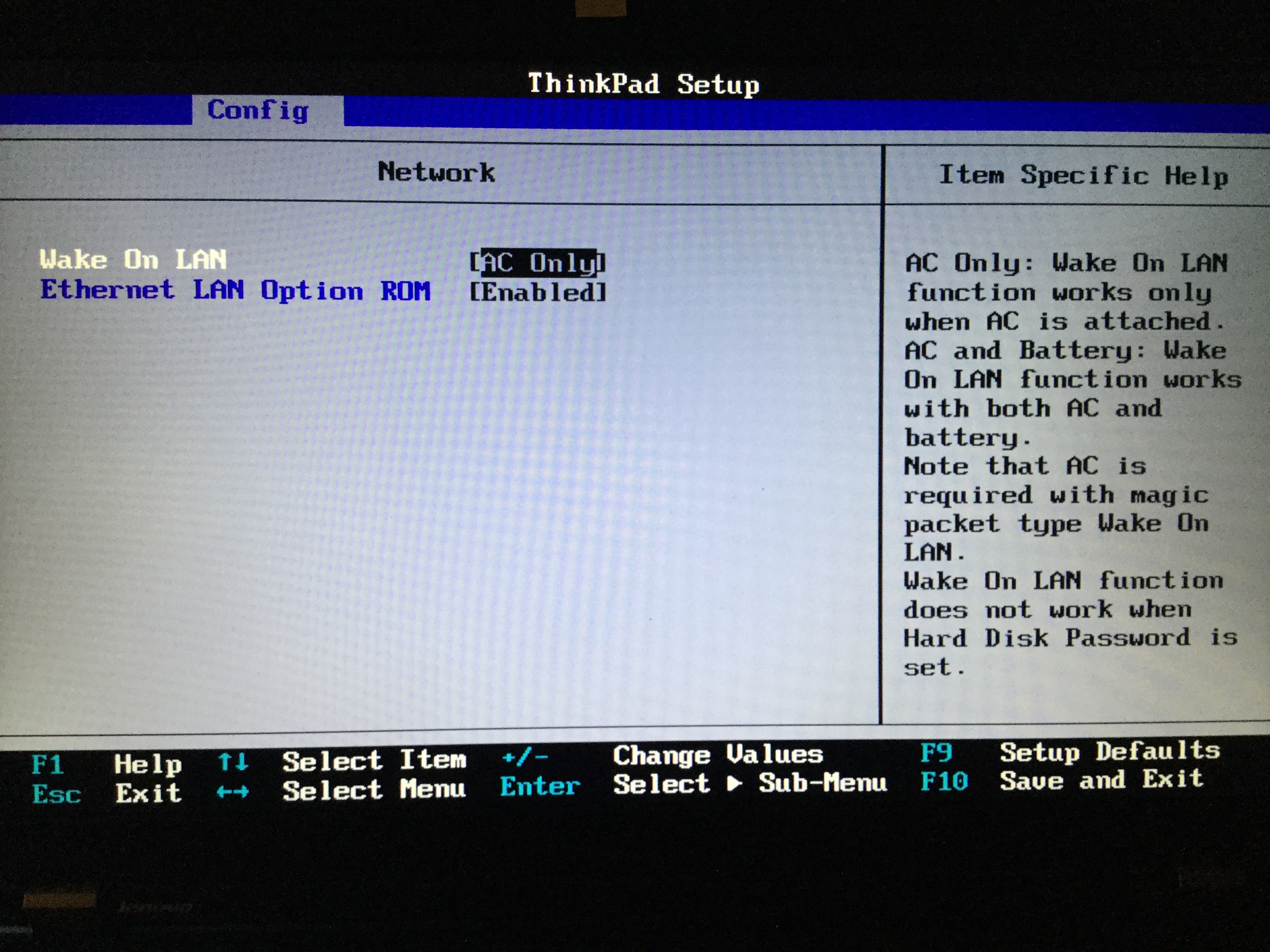

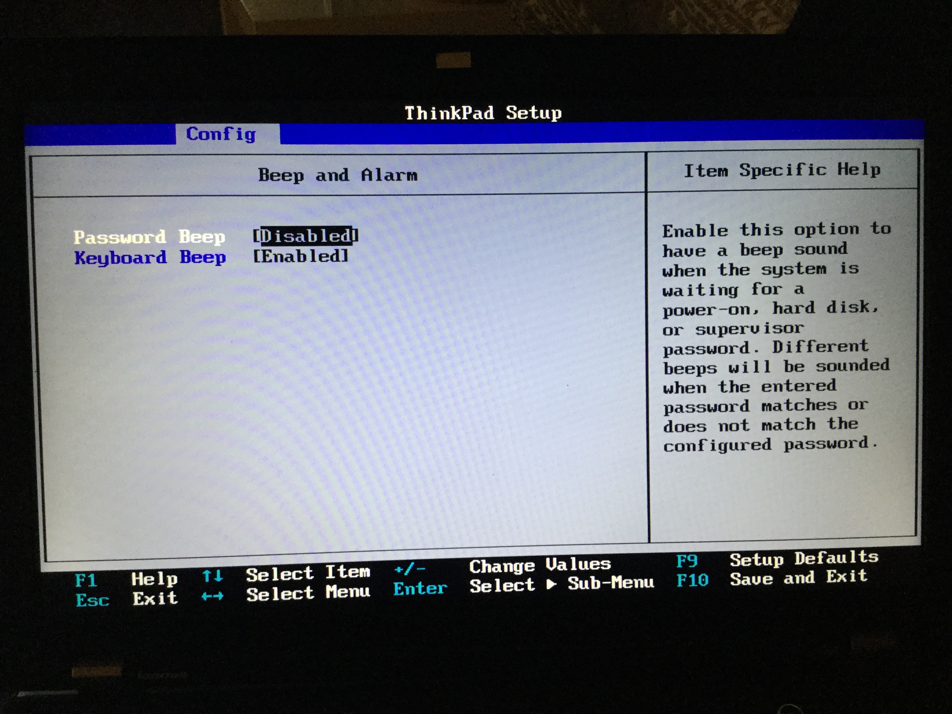

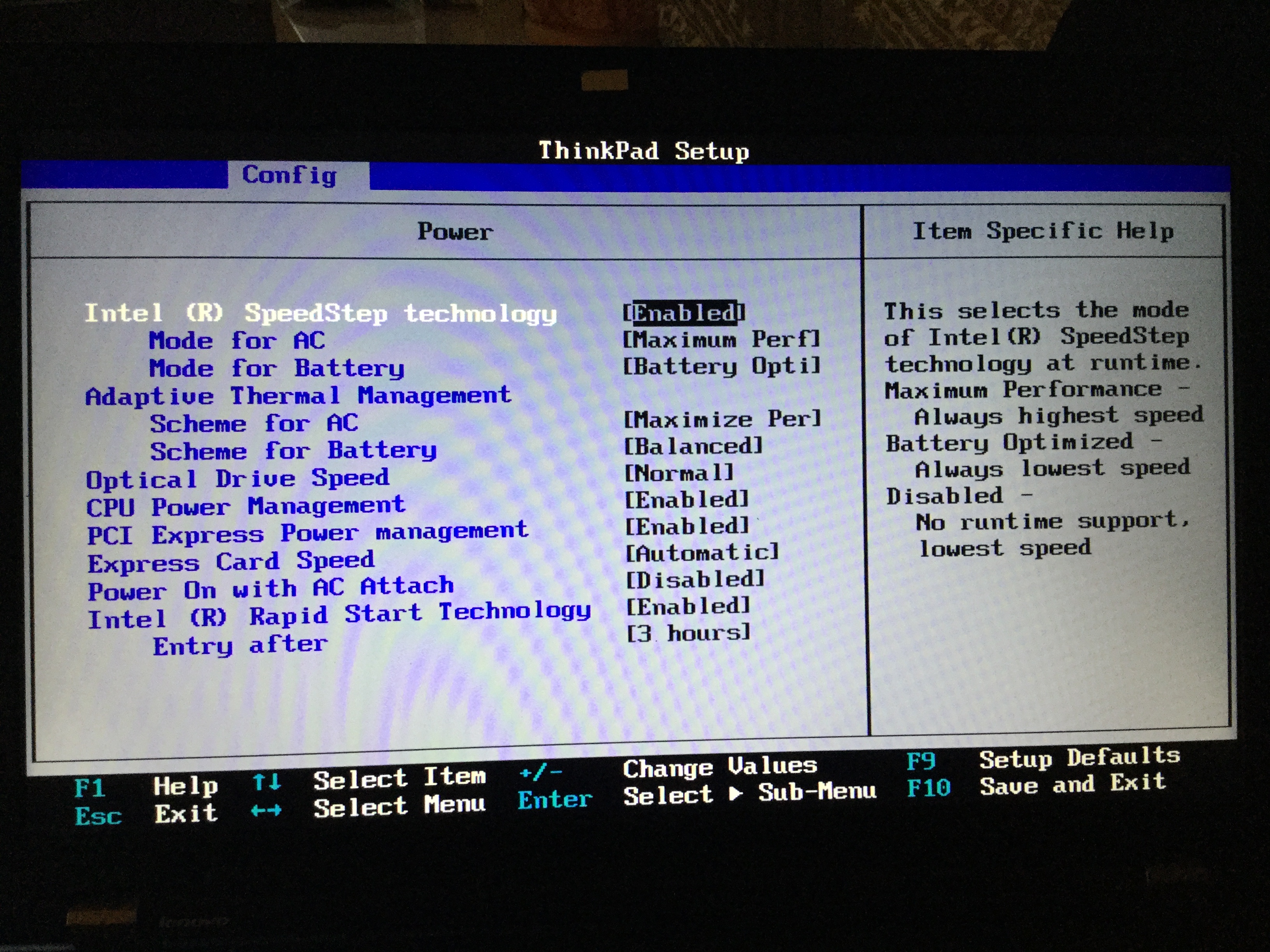

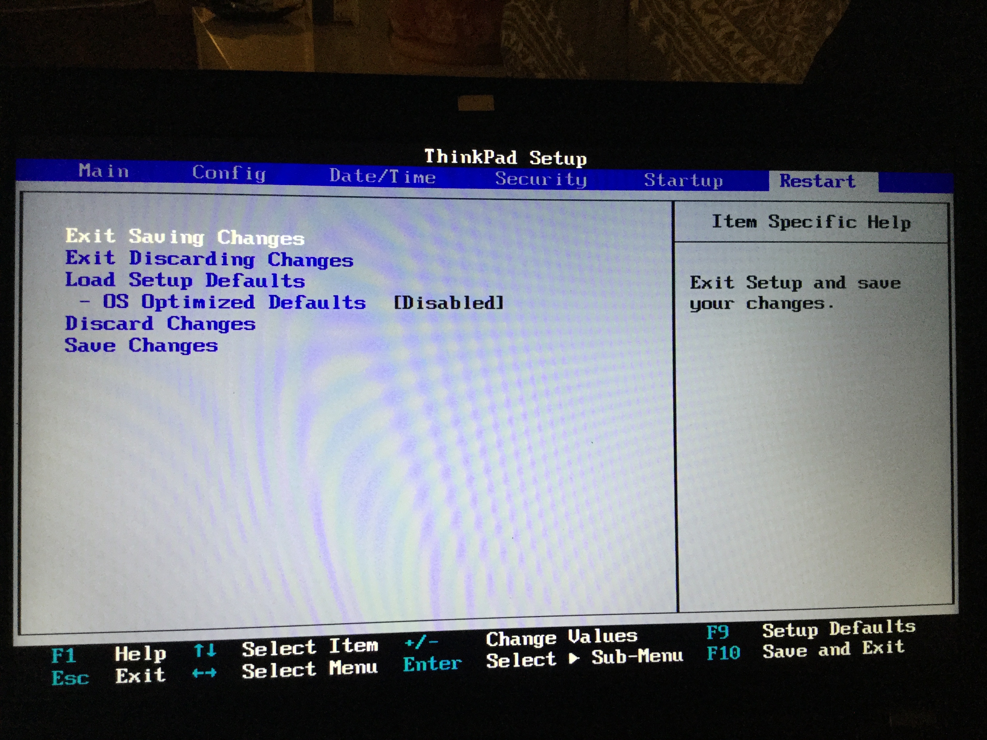

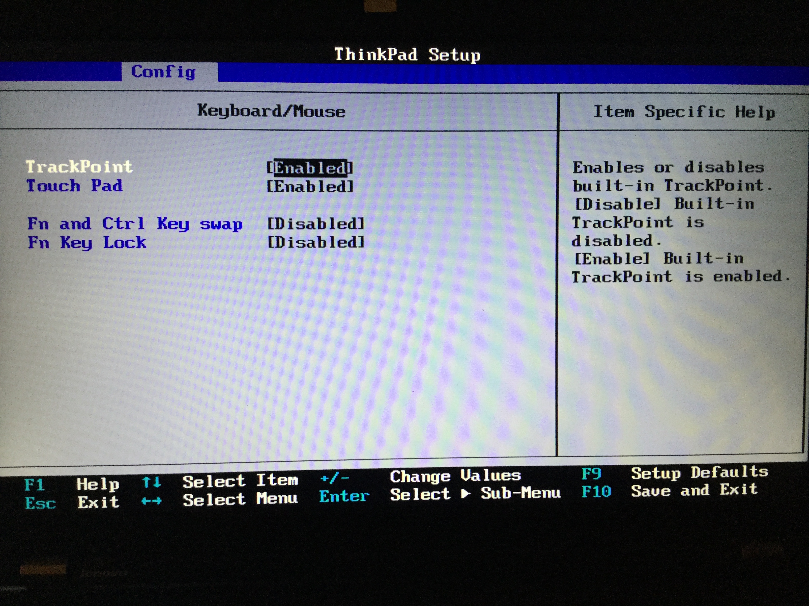

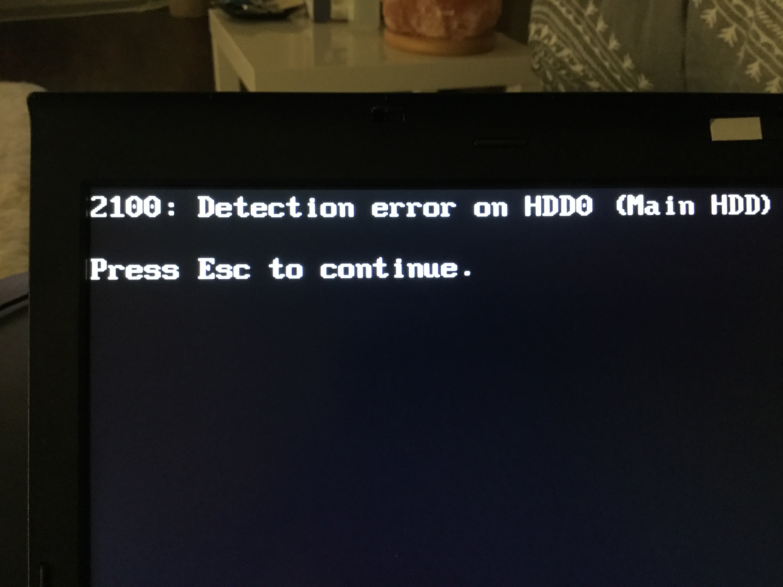

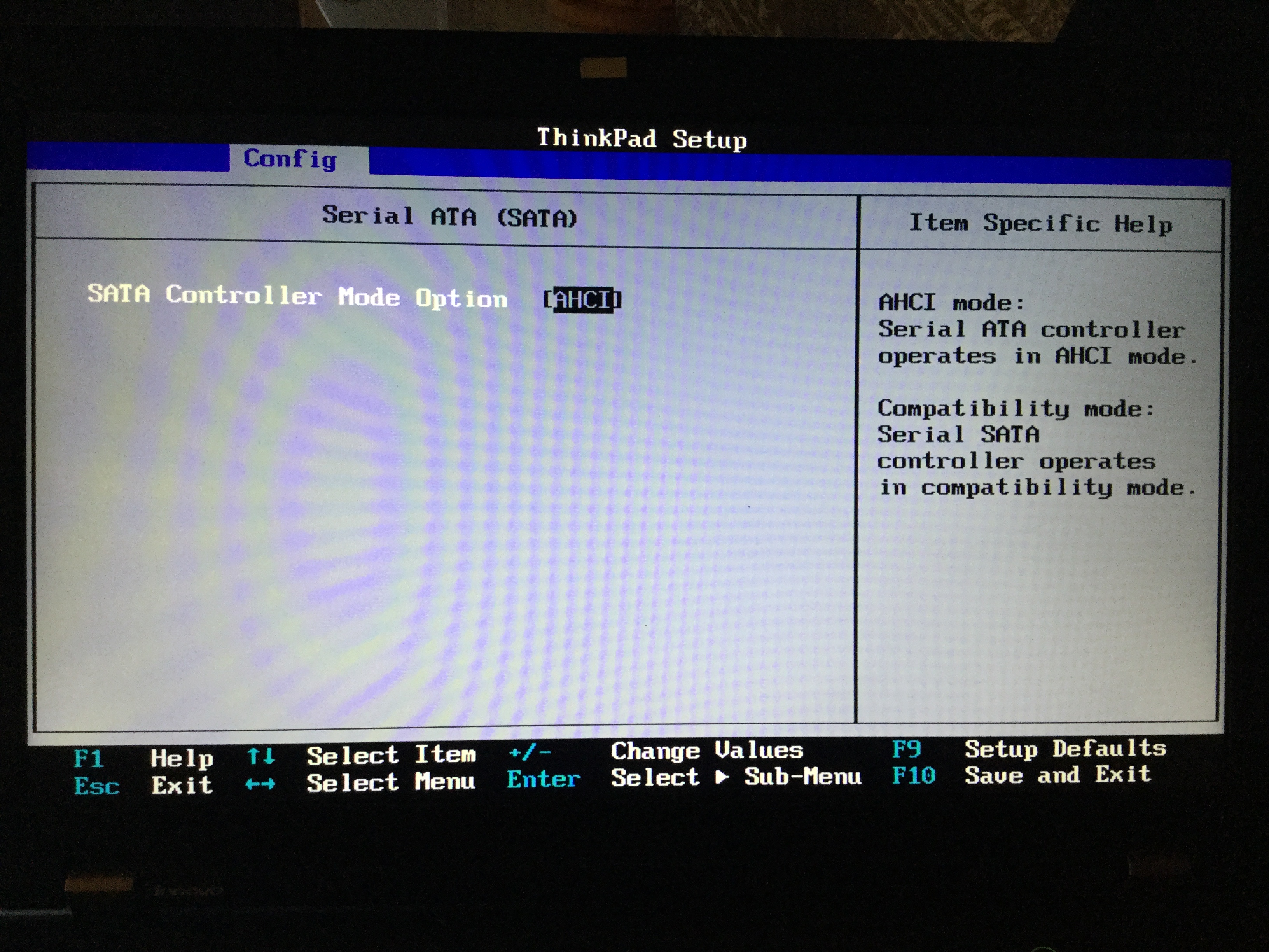

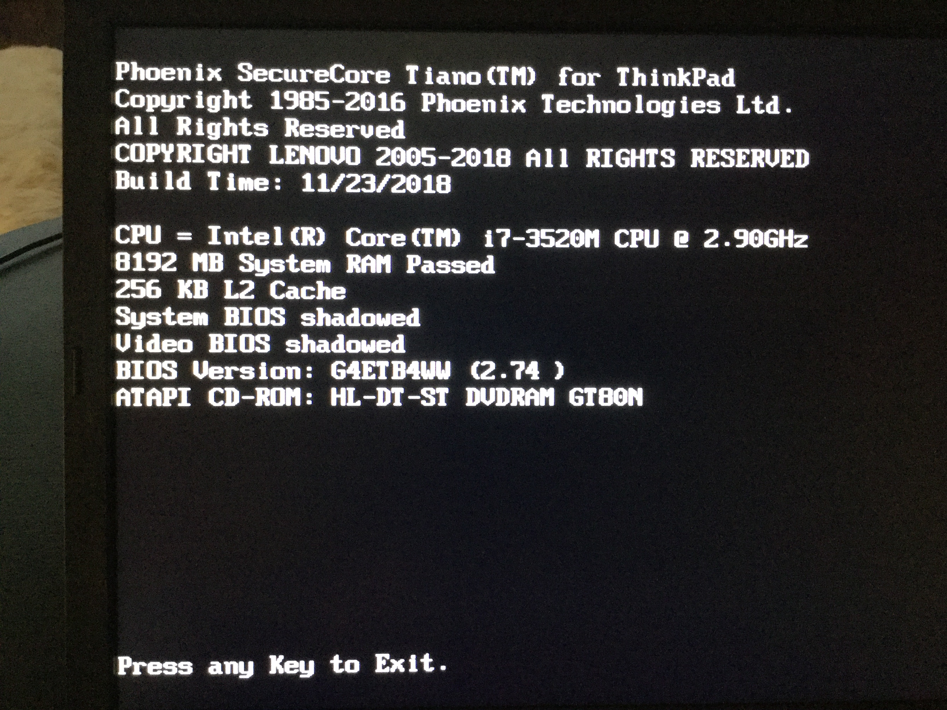

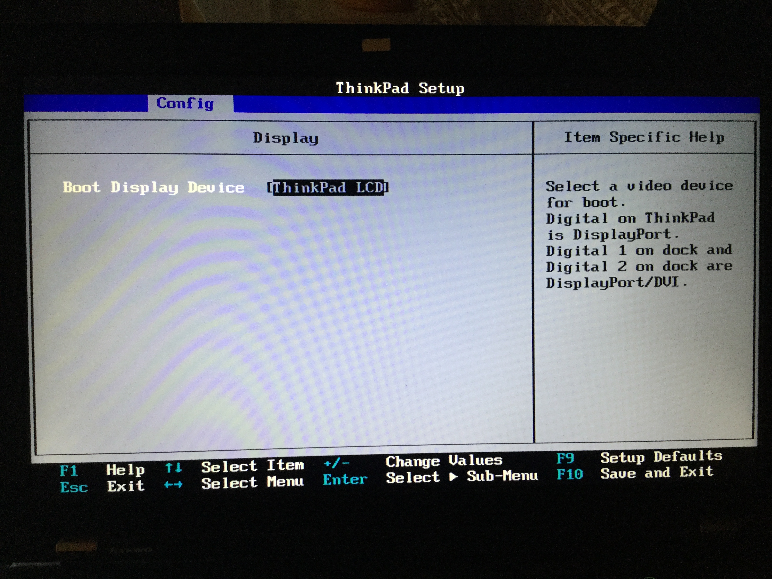

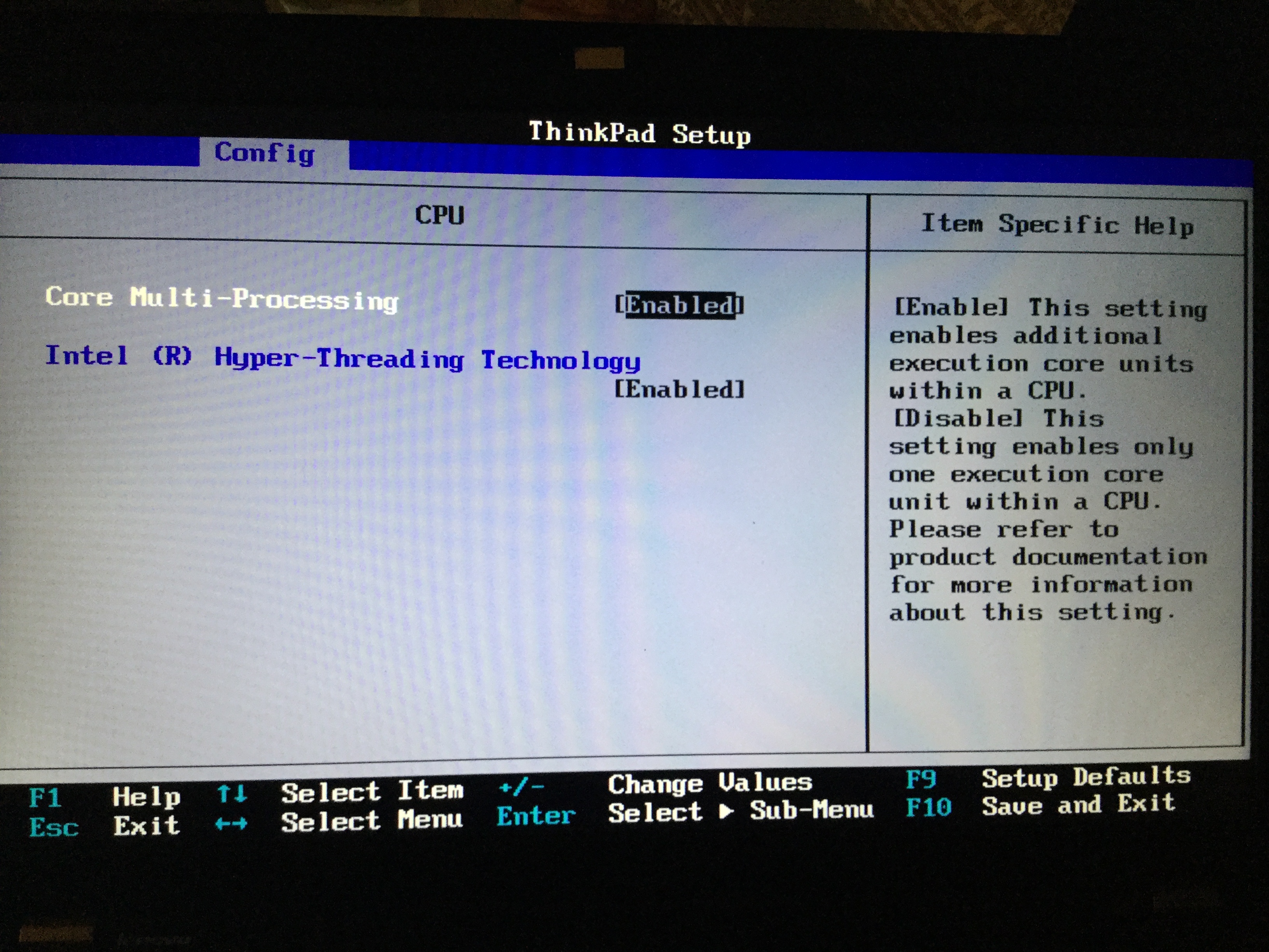

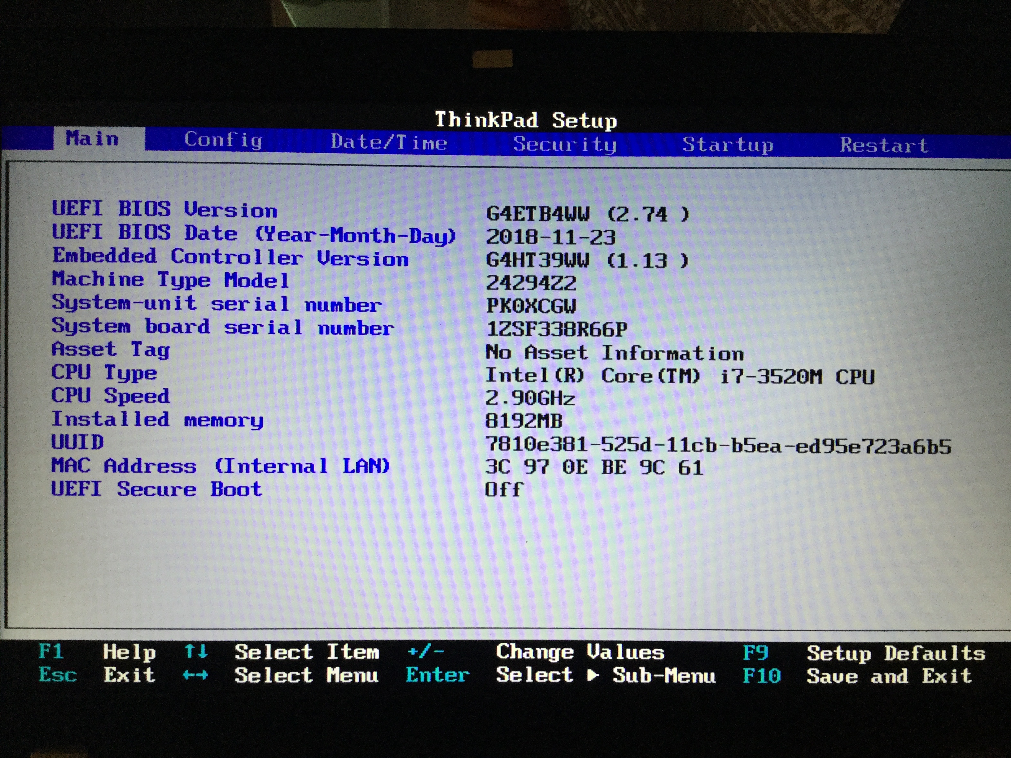

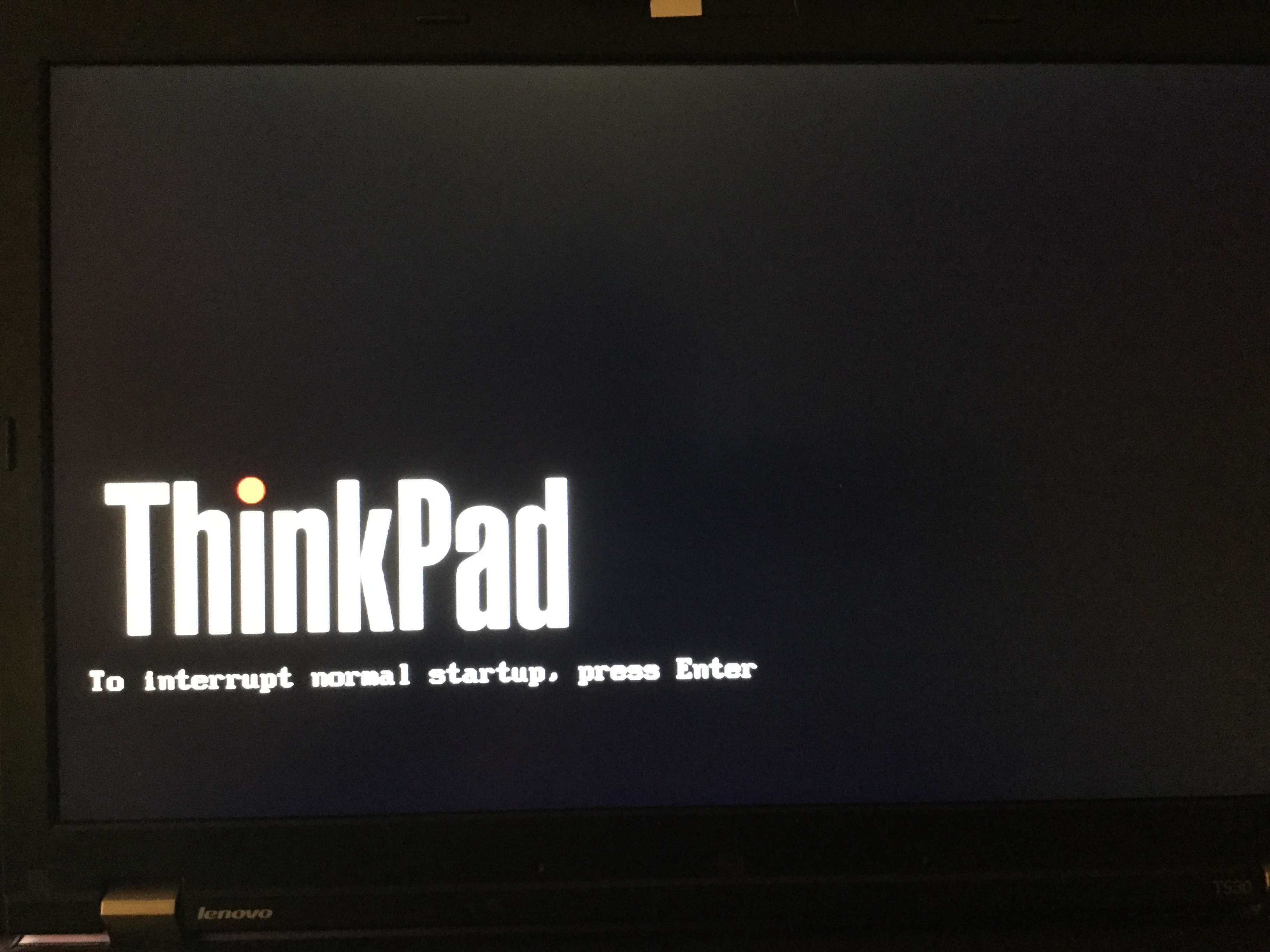

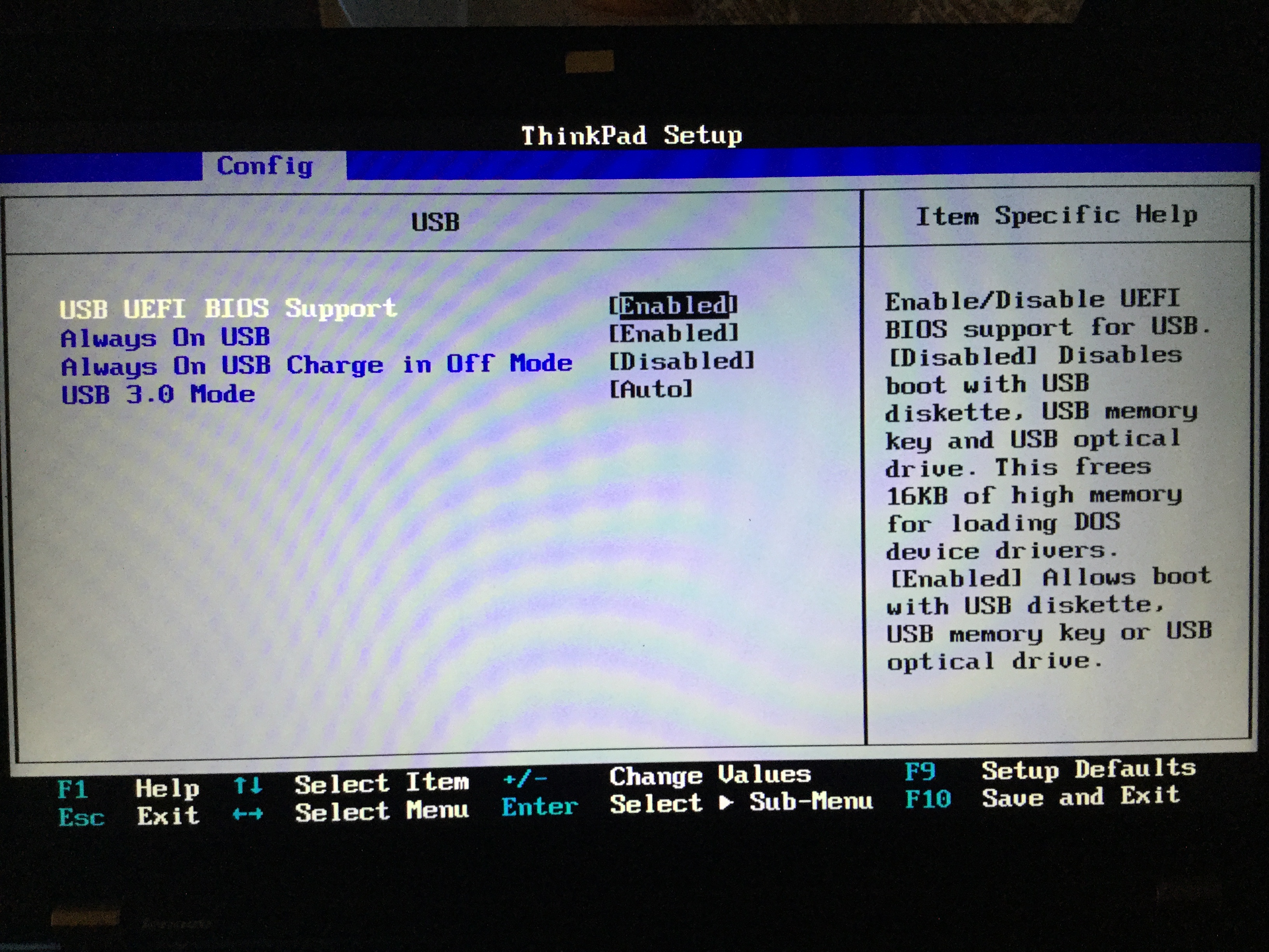

Mein Laptop war für zirka 3 Tage komplett leer und nicht am Stromnetz. Heute wollte ich ihn starten und hab nur eine Fehlermeldung bekommen. Der Rechner startet jetzt nichtmehr. Ich hab zwischendurch den Akku geladen und den Laptop am Netz hängen. Warum er komplett leer war weiß ich nicht. Den Rechner hatte ich erst vor kurzem gebraucht erworben, damals war ubuntu und Windows 7 installiert. Ich hatte das ubuntu deinstalliert und ein Upgrade auf Windows 10 durchgeführt. Der Rechner war nach der Umstellung noch einige Tage in Betrieb und hat keine Auffälligkeiten gezeigt. Was kann, oder muss ich jetzt machen? Ich hab mal Fotos mit beigefügt.
Ich hab mal von allen Anzeigen ein Foto gemacht, was ich aufrufen konnte. Entschuldigt bitte evtl unnötigen Fotos, die Ansicht auf dem Handy ist leider zu klein.

Sieht so aus, dass sich u.U. die verbaute HDD sowie der Akku verabschiedet haben.
Die verbaute Platte ausbauen, an einem anderen Geraet testen was noch geht.
Dann eine SSD/HDD besorgen, die einbauen und ein OS installieren Deiner Wahl.

Ich hab jetzt alles durchgespielt, Leider ohne Erfolg. Wie es aussieht hat sich die Festplatte verabschiedet. Ich hab sie auch in einem anderen Rechner probiert, der ist dann aber auch nicht gestartet. Der T530 ist mit UEFI (BIOS) und der Rechner in dem ich die vermutlich defekte Festplatte probiert hatte ist noch mit dem alten BIOS ausgestattet. Kann es sein, dass der andere Rechner deswegen die Festplatte aus dem T530 nicht erkannt bzw. gestartet hat?
Auf dem Bild 4 (Boot Menu) ist nur das DVD Laufwerk aufgeführt. Als ich die Festplatte von meinem anderen Rechner in den T530 gesteckt hatte, wurde die Festplatte angezeigt, den T530 konnte ich damit aber auchnicht starten.

einen startversuch über Linux hab ich nicht mehr versucht. Ich hab mir eine neue SSD besorgt und eingebaut. Sie wurde beim booten gleich erkannt und angezeigt. Windows 10 ist jetzt auch wieder installiert und alles funktioniert wieder wie es soll.
