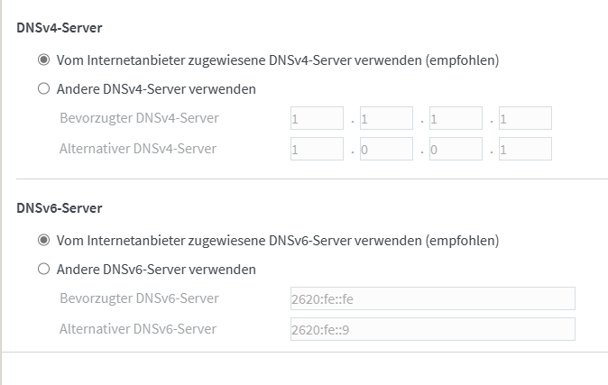

DNS Server im Browser sowie bei der FritzBox mal hin und hergewechselt zum Original Anbieter oder zu 1.1.1.1 oder Google oder OpenDNS, aber alles brachte nichts.

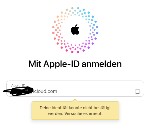

Hatte dann mal über Hotspot icloud.com aufgerufen, bei dem mir das Anmeldefeld angezeigt wurde. Hatte dann wieder auf das Normale Wlan gewechselt und meine Apple ID eingegeben und dann wurde mir folgendes angezeigt. Irgendwas hat mein Windows :(

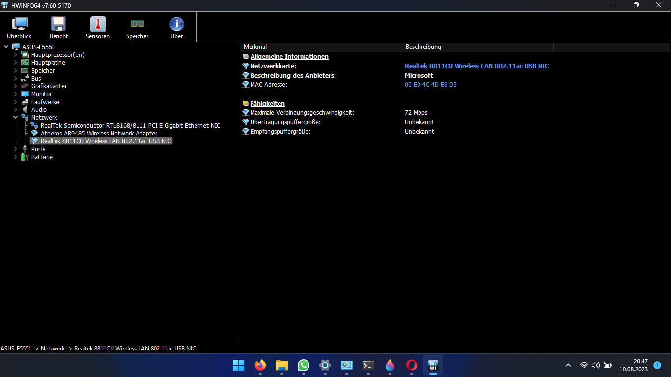

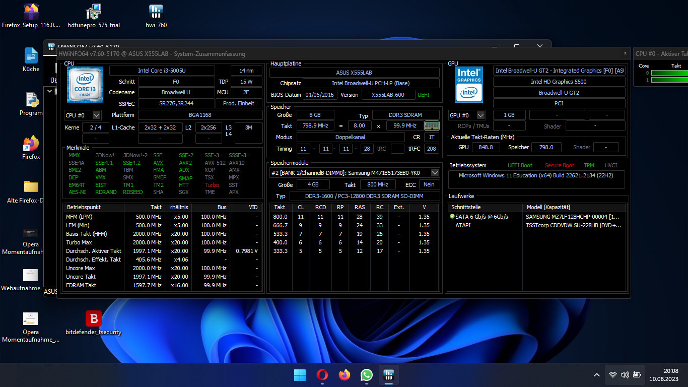

Heißt der ASUS F555LA oder F555LAB ?
Welche Netzwerkkarten sind verbaut (LAN / WLAN)
https://www.hwinfo.com/ -> Netzwerk ?

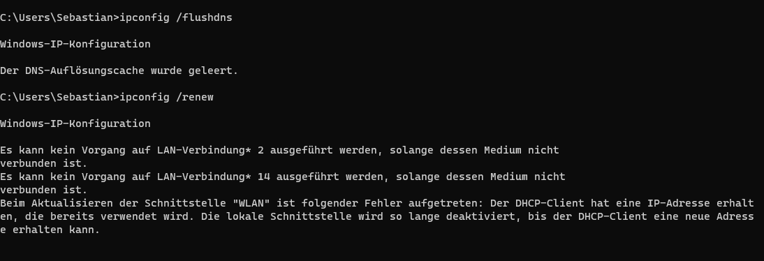

Nach dem Neustart ging es danach wie gesagt kurz. Habe das Ganze jetzt nochmal gemacht und bekomme beim 1. also ipconfig /release folgende Fehlermeldung.
Den Realtek habe ich neu installiert, brachte aber auch nichts. Als ich den Realtek installieren wollte, kam auch gleich der Fehler Microsoft Defender Smart Screen hat keine Verbindung.
Eingeben: "netsh winsock reset" + ENTER alles schon mehrmals gemacht.
Wie kann ich dann das Bios installieren? Habe jetzt ja nur diese Datei, die fragt mit welchem Programm ich es öffnen möchte.
Wenn ich ipconfig/ renew eingebe, erhalte ich folgende Fehlermeldung.

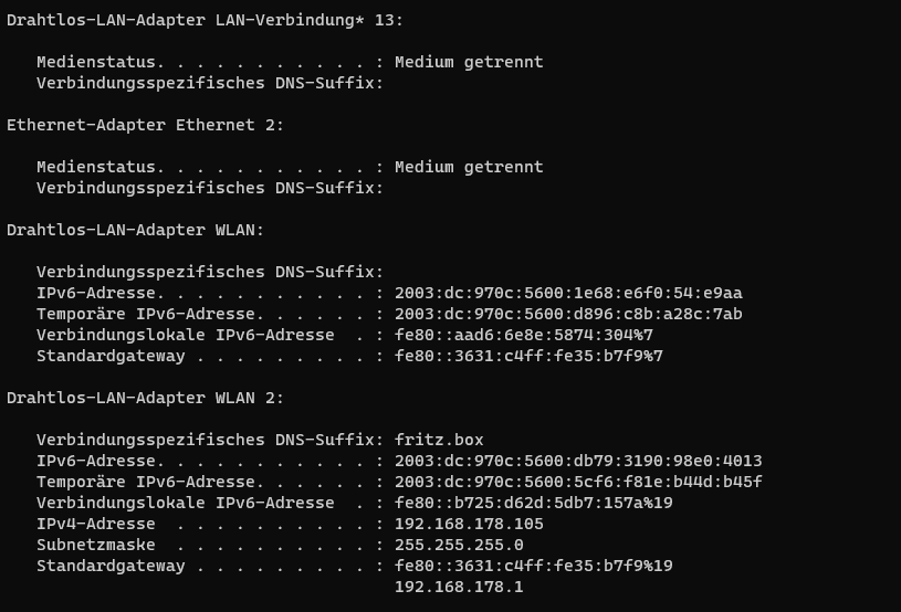

Bei ipconfig /all ist das drin

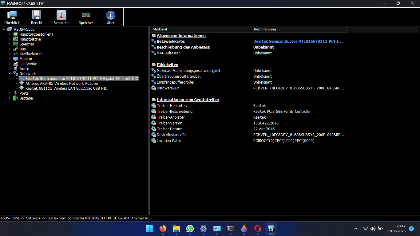

Deine LAN-Karte ist eine Realtek 8168 /11.
WLAN ist eine Realtek 8811 CU.

Warum einen USB Wlan-Adapter statt onboard?
Ein Treiber von 2017? Ist das wirklich der letzte?

Weil ich hin und wieder in einem anderen Haus Wlan Probleme hatte und mir dann den Adapter geholt habe. Habe auch schon versucht das ganze neu zu machen ohne und mit Adapter.
Neuere Treiber gibt es da leider nicht.
Und das hat nichts mit dem jetzigen Problem zu tun? Irgendwie stehen bei dir (im ersten Screenshot) drei Drahtlos-WLAN-Adapter im ipconfig, und ganz ohne Infos zur Hardware - kenne ich so nicht. :confused_alt: Wie kommt das?
Vielleicht läuft ja irgendwo was ganz anderes schief bei dir?
Würde halt einfach mal umswitchen auf die onboard-Netzwerkkarte.
