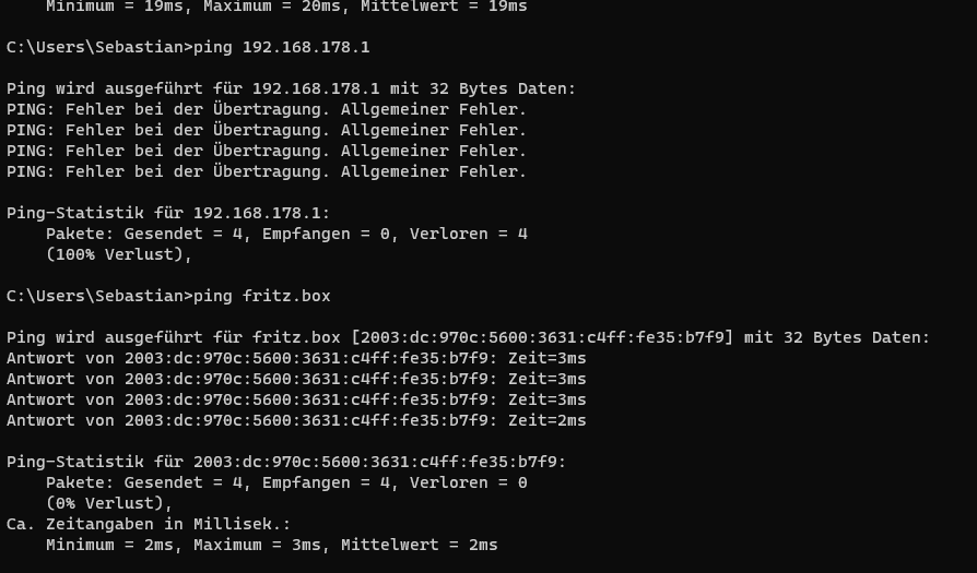

:\Users\eYc>ping fritz.box
Ping wird ausgeführt für fritz.box [.....ff:fe95:ae11] mit 32 Bytes Daten:
Antwort von .....e11: Zeit=4ms
Antwort von ...11: Zeit=3ms
Antwort von ....e11: Zeit=3ms
Antwort von .....ae11: Zeit=4ms
Ping-Statistik für .....ff:fe95:ae11:
Pakete: Gesendet = 4, Empfangen = 4, Verloren = 0
(0% Verlust),
Ca. Zeitangaben in Millisek.:
Minimum = 3ms, Maximum = 4ms, Mittelwert = 3ms
C:\Users\eYc>ping 192.168.178.1
Ping wird ausgeführt für 192.168.178.1 mit 32 Bytes Daten:
Antwort von 192.168.178.1: Bytes=32 Zeit=3ms TTL=64
Antwort von 192.168.178.1: Bytes=32 Zeit=4ms TTL=64
Ping-Statistik für 192.168.178.1:
(0% Verlust),

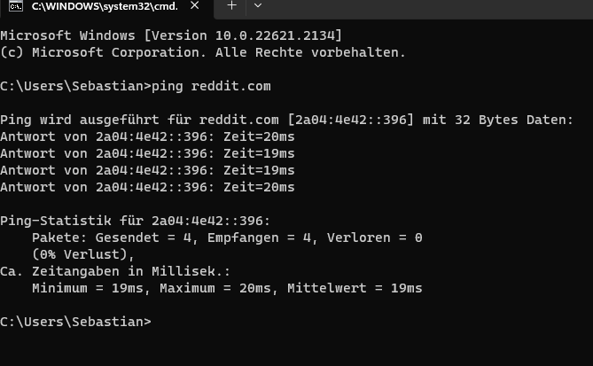

C:\Users\eYc>ping reddit.com
Ping wird ausgeführt für reddit.com [2a04:4e42:400::396] mit 32 Bytes Daten:
Antwort von 2a04:4e42:400::396: Zeit=14ms
Antwort von 2a04:4e42:400::396: Zeit=11ms
Ping-Statistik für 2a04:4e42:400::396:
(0% Verlust),
Minimum = 11ms, Maximum = 14ms, Mittelwert = 11ms
Mit IP Adresse geht auch nicht. DNS ist Standardanbieter.
Habe mal reddit was bei mir ja nicht geht angepinkt.
Alles sehr eigenartig, aber es fehlt jetzt wieder gmx zum Vergleich, um rauszufinden, ob z. B. nur IPv6 nicht funktioniert, oder auch IPv4. Oder ob's davon unabhängig ist.
Deine Fritzbox hat schon die Standardadresse wie oben - oder nicht?

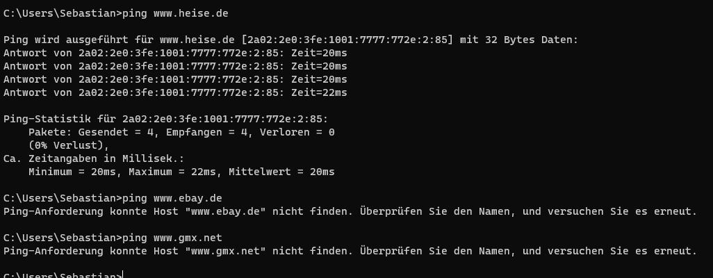

Hatte jetzt mal den Ping bei gmx und ebay testen wollen und die beiden findet er nicht.

Dachte ich auch, aber er konnte auch nicht auf die Fritz.Box und Reddit.com, obwohl beide mit IPv6 aufgelöst wurden. heise ist ebenfalls IPv6, und pingbar. GMX und eBay dagegen sind IPv4 (bei mir).
