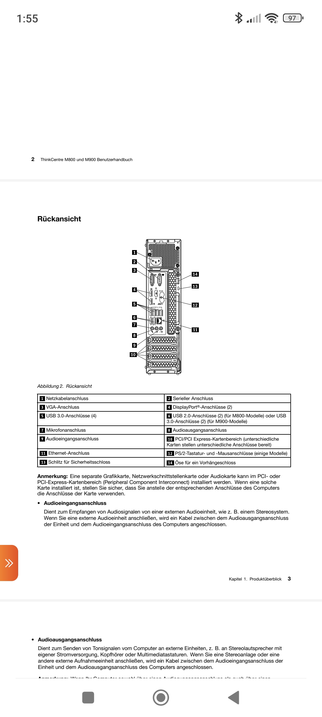

Du könntest noch eine PS/2-Tastatur versuchen, sofern ein entsprechender Anschluss vorhanden ist.
Edit: ja, ist vorhanden:
Reaktionen: Ati_gangster

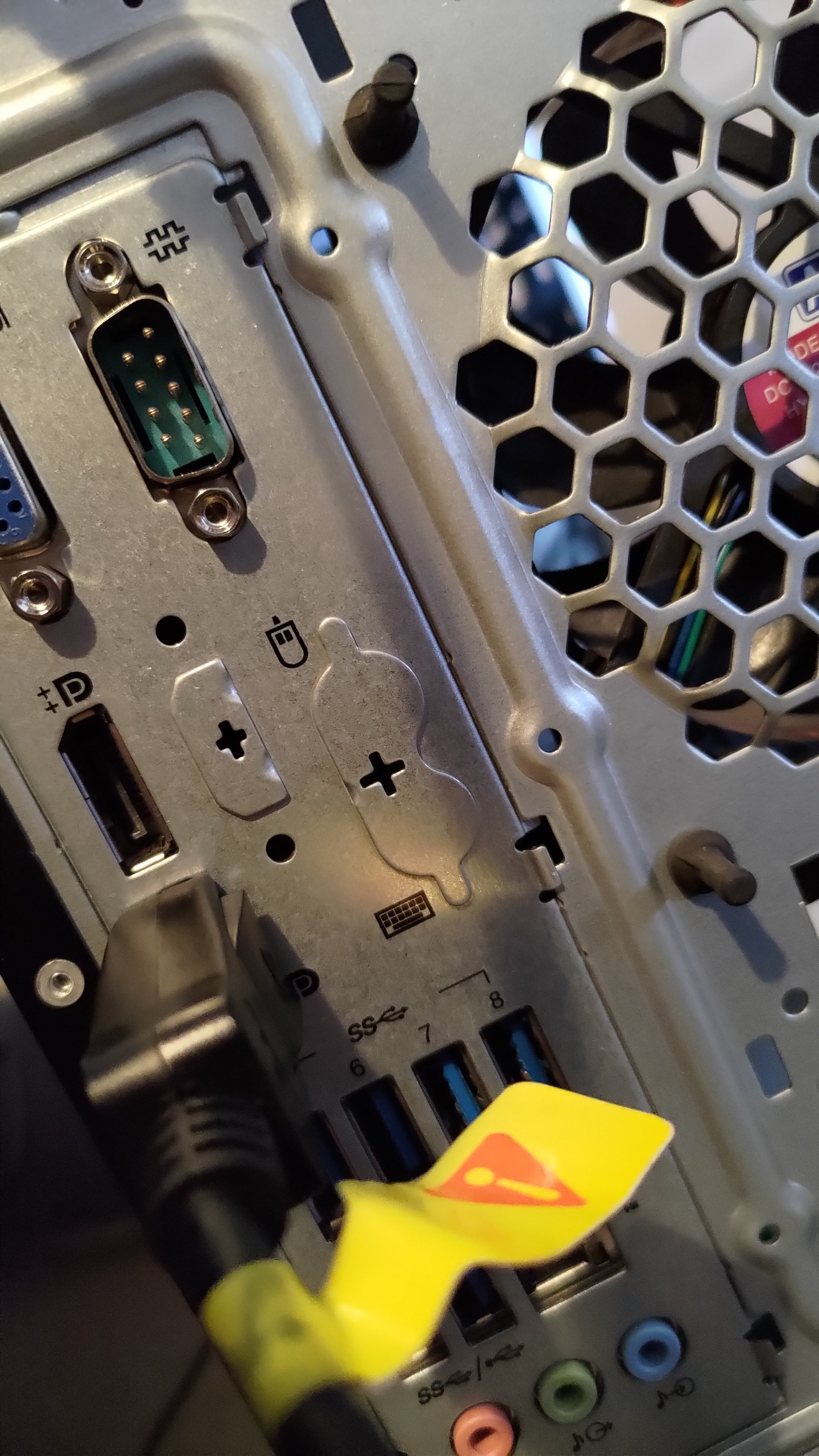

Leider habe ich genau die Variante ohne PS2 Anschlüsse erwischt.
Es gäbe ja noch die Möglichkeit per Pci oder Pcie eine USB Erweiterung zu verbauen. Da frage ich mich allerdings, ob man dafür einen Treiber benötigt bzw ob die USB Ports direkt beim Start funktionieren. Weiß das zufällig jemand?
Ist das oben ein RS232? Dafür gibt es auch USB Adapter. Da allerdings dann auch die Frage, ob man einen Treiber benötigt.
