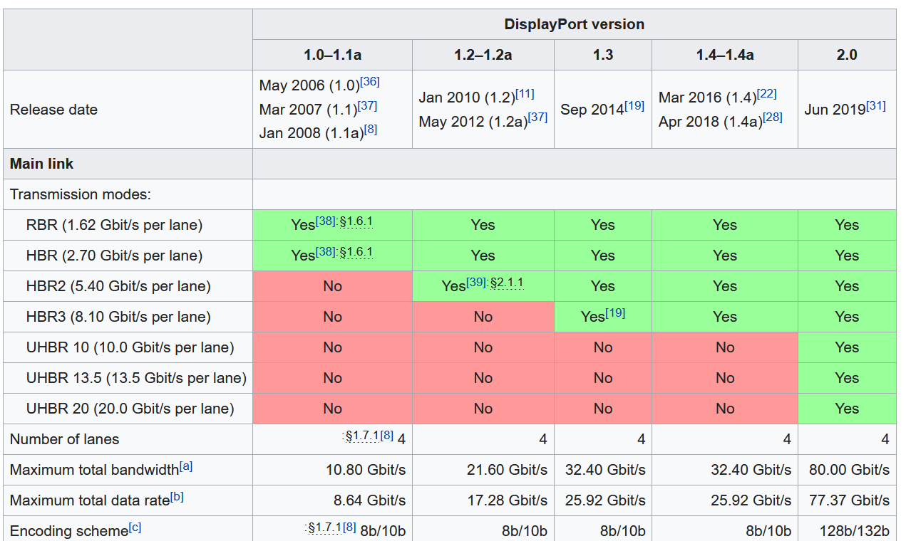

Also 120Hz UND 5K wird sicher nix...
Erst ab Displayport 2.0 ist sowas möglich... und den gibt es noch nicht in Notebooks, da ist bei Display 1.4a vorbei.
Aber er hat ja nicht dieses 5K, sondern 5K 1440. Das braucht ja nur die halbe Bandbreite.
Kanns also nicht sein, dass er die andere Hälfte der Bandbreite für die Hz verwenden kann. Also zumindes 100Hz/75Hz einstellen sollen könnten? Zumindes wenn er Gen 2 hat und ein passendes Kabel.
Danke für die Antworten, dann weiß ich jetzt Bescheid. 3840x1080@120Hz geht, aber das ist dann halt herrlich unscharf. Da bleibt's wohl bei @60Hz.
