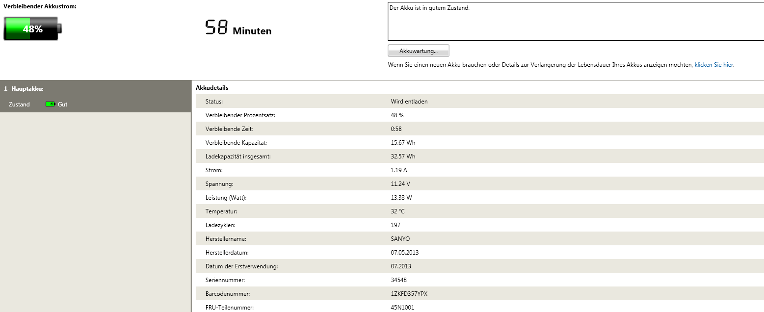

Haber hier die folgenden Werte: Akku.PNG
Was ist eigentlich der Unterschied zwischen "Verbleibende Kapazität" und "Ladekapazität insgesamt"? Beide allerdings mickrig klein, im Vergleich zum Soll Wert von 56.16 Wh... :/
Der Akku stammt also von 2013 und hat 197 Ladezyklen hinter sich. Entweder ist das Thinkpad nicht ganz so ungebraucht wie angegeben, oder jemand hat diesen Akku aus einem anderen Thinkpad genommen und in dieses hier installiert.
Der Akku hätte Neu 56Wh
In seinem 'altersbedingten Zustand' hat er jetzt noch 32,5Wh wenn er voll aufgeladen ist.
Aktuell war er gerade bei 48% Ladungszustand , darum gerade bei 15,6 Wh.
An den 197 Ladezyklen kannst du ablesen, das das Gerät wohl mindestens 197 mal eingeschaltet wurde.
Denn 197 mal war der Akku unter der Schwelle bei der die Ladeelektronik des Laptop ein Wiederauflladen für notwendig hielt.
Das könnte aber auch während einer sehr langen Laufzeit des Gerätes gewesen sein, da auch die Akkuladung minimal abnimmt, solange nicht geladen wird, bis die die Schwelle wieder erreicht ist.
