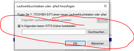

vgl.
@cyberpirate
Allerdings lässt sich in den Festplattenverbund nicht die Festplatte oder SSD einbeziehen, auf der Windows selbst installiert ist.

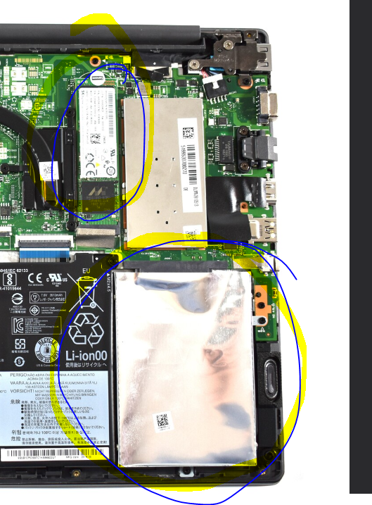

gyula schrieb:
Es ist also eine 2,5" und nicht eine M.2 SSD....
Wie kommst du darauf - schaue dochmal mit Crystal Dikinfo ws genau verbaut ist
aus meinem obigen Link - gibt beide Optionen
Reaktionen: Dr. McCoy und Goldsmith
HI!
WDC PC SN520 SDAPMUW-256G-1101 : 256,1 GB
Diese ist verbaut, das ist wohl eine 2,5"?
Dann ist der M.2 Platz wohl frei?
