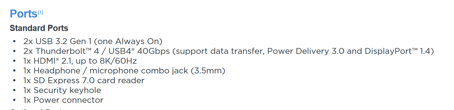

verstehe ich das eigentlich falsch oder wirbt Lenovo mit Thunderbolt 4 bei Laptops die maximal Thunderbolt 3 unterstützen?
Speziell geht es um das P15v und P16v bei denen ich es schon beobachtet habe, ich nehme aber an, dass es auf die meisten Workstation Laptops von Lenovo zutrifft.
Die Laptops können nur über den Lenovo Ladeanschluss geladen werden und nur mit Ladegeräten die eine gewisse Mindestleistung bieten.
Intel gibt für Thunderbolt 4 vor, dass mindestens ein Port mit bis zu 100W geladen werden kann.
Damit würden die Geräte kein Thunderbolt 4 sondern maximal 3 Unterstützen oder? Hat man als Besitzer eines solchen Gerätes Anspruch auf Kompensation? Es wird ja mit einem Feature geworben welches nicht vorhanden ist.

Wo ist nun eigentlich das Problem ? Die Aussage, das man eine Lenovo Workstation nicht via 100W Typ C Netzteil laden kann, ist falsch, denn das ist tadellos möglich. Steht sogar in der Anleitung, hier z.B. ein Thinkpad P1 Gen 6
Da gibt es auch keinen Unterschied zu Thunderbolt 3, denn dort sind auch 100W möglich. Beide sind via Power Delivery 3.0 angebuden und mehr wie 100W sind damit nicht möglich, da dieser nur im SRP Modus laufen kann. Power Delivery 3.1 läuft z.b. im ERP Modus mit deutlich höheren Spannungen und unterstützt somit max. 240W. Dies wurde aber erst 2021 vorgestellt, Thunderbolt 4 hingegen gibt es schon seit 2020, somit kann es technisch einfach nicht mehr wie 100W unterstützten.

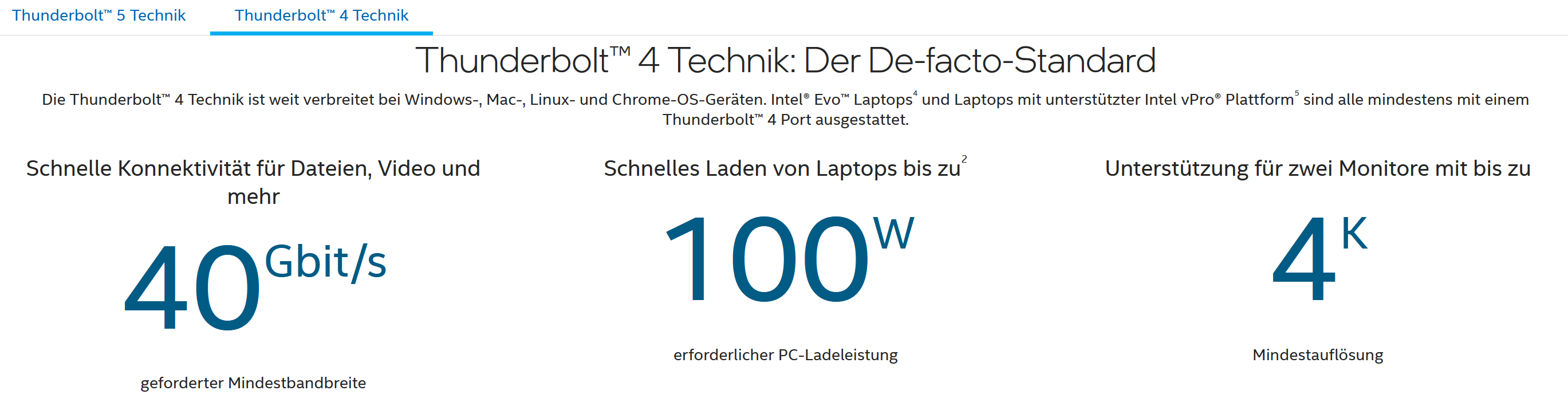

Du müsstest jetzt nachweisen, dass TB4 aktiv verbietet einfach eine neuere Version von USB-PD zu nutzen in Geräten, die TB4 bewerben. Anstatt einfach nur die bekannten Minimalanforderungen zu fordern. Aktuelle Intel TB4/5 Marketingmatierialien zeigen zB auch das bis zu 140W Laden mit TB4 Hosts möglich ist (also erlaubt, nicht notwendig).

Thunderbolt 4 ist und bleibt bis 100W spezifiziert.
https://www.intel.de/content/www/de...ology/thunderbolt/overview.html#tab-blade-1-1

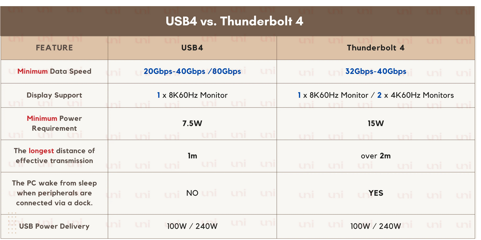

Geht diese elende Diskussion schon wieder los. Elektronik-Kompendium hatte schon genug Fehler bei anderen USB-C Dingen. Das taugt als Quelle zu USB-C Null. Die abgedruckte Tabelle hier enthält schon klare Fehler. Aber es listet sogar 240W. Widerspricht also deinem eigenen Punkt!

Ich habe sogar weiter oben korrekt wiedergegeben, was TB4 für Notebooks vorschreibt, nämlich das nur Notebooks die weniger als 100W brauchen über TB4 aufladbar sein müssen. Das passt exakt zu dem Intel Marketingbildchen mit "bis zu 100W". Nichts davon indiziert, das eine Intel CPU mit Intel TB4 Controller und Intel TB4 ReTimer nicht TB4 zertifiziert würde, weil der TB4 Port zusätzlich EPR kann und auch 140W akzeptieren würde. Tatsächlich sieht man in Vergleichen von Intel für TB5 und TB4 sogar schon dass 140W mit TB4 erlaubt wäre. Nur ist es optional. Während bei TB5 ist es verpflichtend das ein Notebook über TB5 Ports aufladbar sein muss mit maximaler Leistung, solange diese maximale Leistung unterhalb von 140W bleibt.
