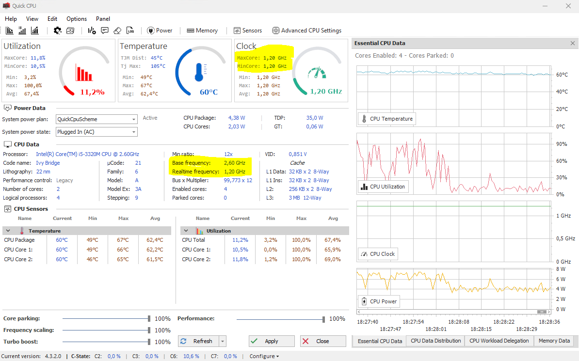

Hey mein Lenovo X230 läuft nur noch auf 1,2 GHz statt 2,6 GHz. Installiert ist Windows 10 mit allen Updates. Jemand eine Idee? Es ist egal was ich an den Energieoptionen verändere, es hat keine Auswirkungen. Ich hatte mal vor einer Weile "Quick CPU" installiert und da hats ein Energieprofil "Quick CPU Scheme" installiert. Ich habe wieder "Ausbalanciert" gewählt, aber es ändert sich einfach nichts mehr.

Mal mit dem Lenovo System Update Tool geschaut, ob es ein neues Bios-Update oder Treiber gibt.
Ist alles auf dem neusten Stand
Ich habe keinen Akku drinnen. Der Laptop hängt nur am Netzteil. Die CPU hat selten 60°C. Mit halber Leistung geht nicht mal der Lüfter an. Kann ja nichts warm werden bei der Leistung
Das hat nichts mit der Temperatur zu tun. Lenovo ist der Meinung, dass ein Netzteil <90W nicht in allen Fällen genug Strom liefert und taktet deshalb ohne Akku die CPU runter.

Stimmt, ich habe den Akku herausgenommen, weil er nur noch 2 min hält, aber dann wieder 2 Stunden lädt. Der ist einfach total fertig. Habe ihn wieder eingesetzt und er taktet gleich hoch. Klasse vielen Dank!!!!
