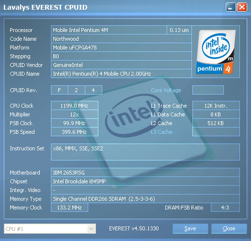

Habe einen Thinkpad A31P mit einer CPU Pentium 4 M 2.0.
Im Test mit Sandra und Everest läuft die CPU nur mit 1,2 GHz.
Habe im Bios keine Möglichkeit den Multi zu Verändern.
kennt einer das Problem oder weiss Abhilfe.

Habe soeben eine video DVD eingelegt und der Film läuft jetzt ab.
Dann unter Everest CPUID aufgerufen. Der Takt der CPU verändert sich nicht.
Der Multiplier bleibt bei 12x und ändert sich nicht. CPUClock 1199,0 MHz
Temperaturen Liegen bei CPU 31°C und Bord bei 40°C
Auch beim Prieme 95 keine Änderung.
