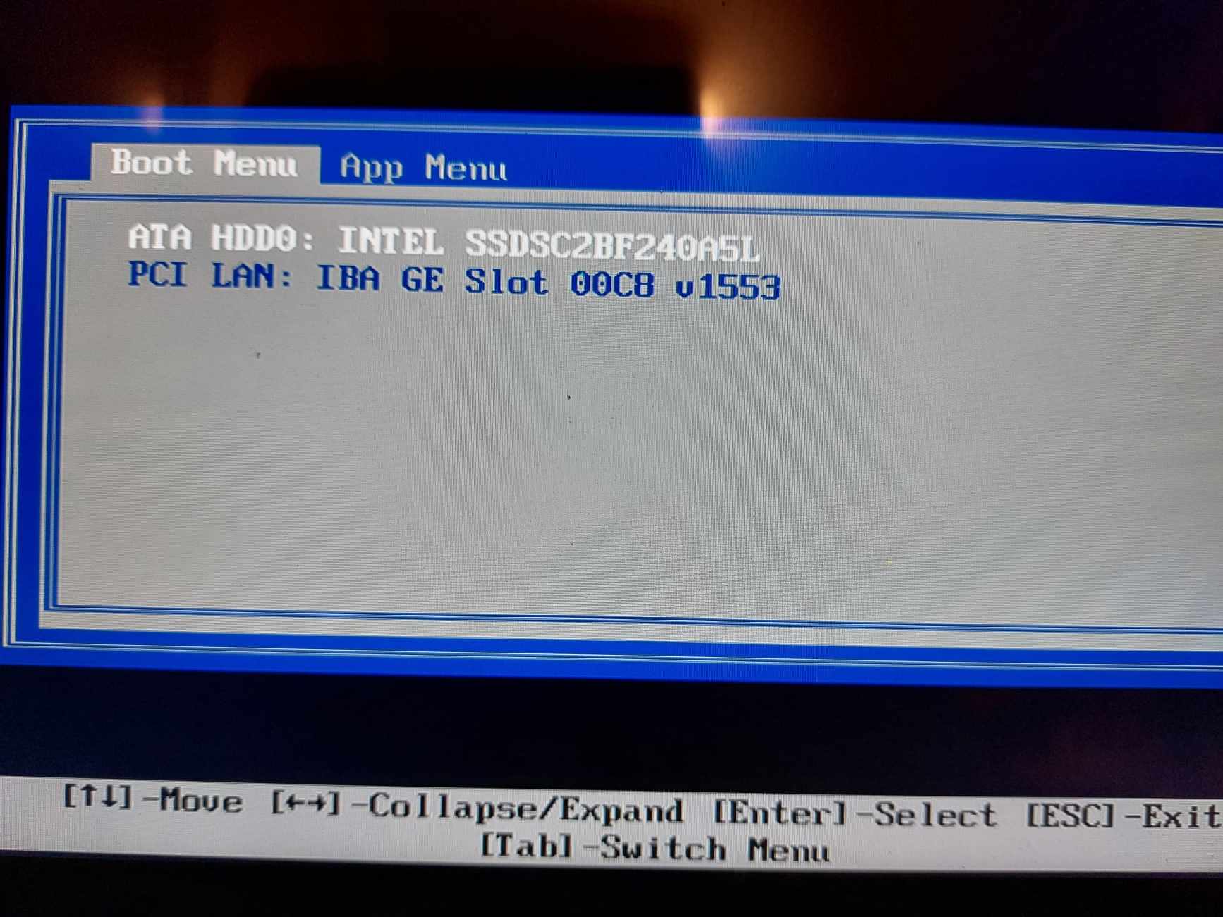

Das Problem allerdings ist, daß das Gerät NICHT vom USB booten kann. Gemäß Boot-Menü lt. beiliegenden Foto geht das nur von der Platte (es steht zwar HDD dabei, es war aber eine SSD drinnen) oder PCI-Lan ("IBA GE Slot" - was auch immer das ist).

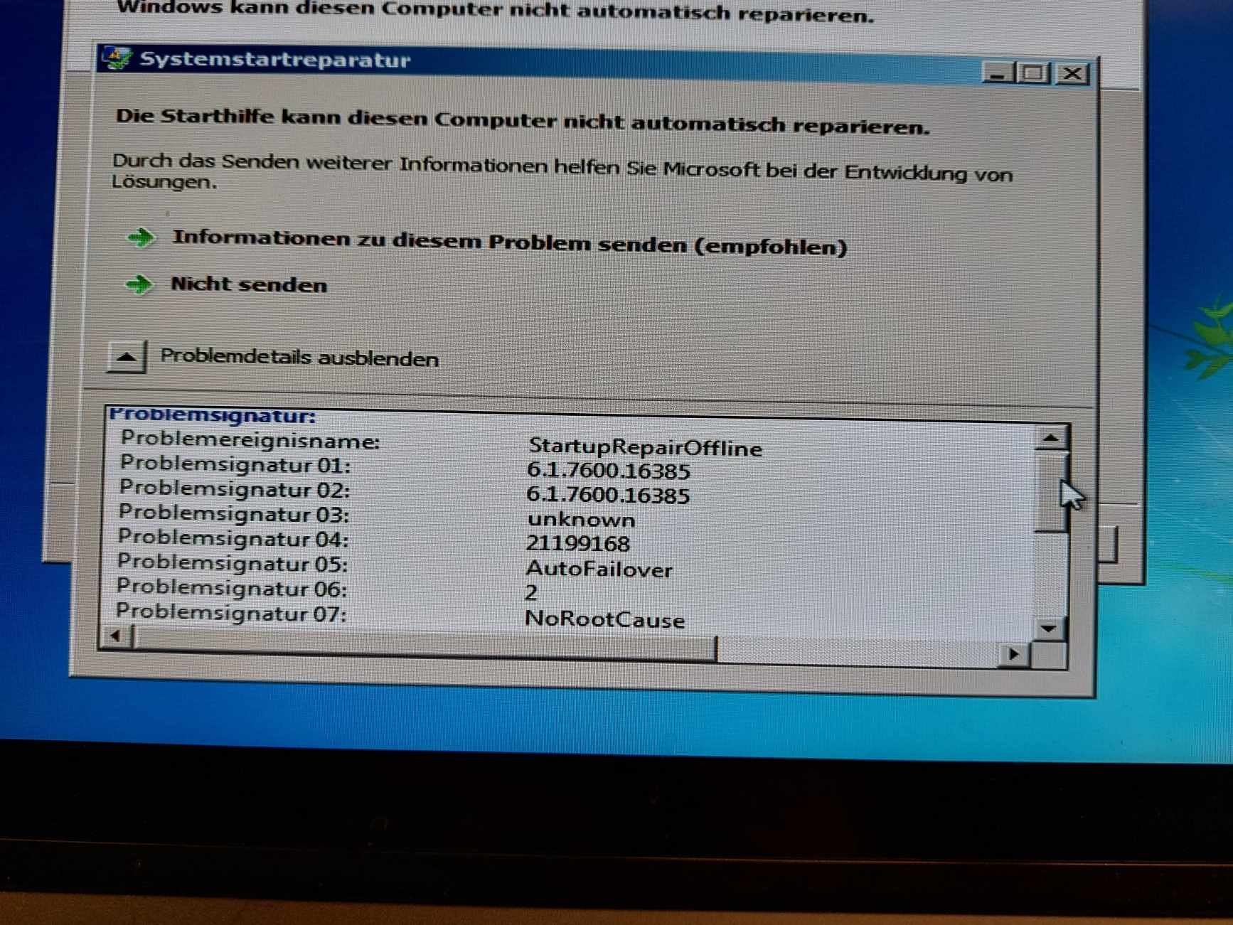

Windows versucht zwar, hochzufahren, nach kurzer Zeit kommt für 2 Sekunden ein Bluescreen, danach kommt die Frage, ob ich Windows mit der Starthilfe reparieren möchte. Ja, das wollte ich, nur gelingt es nicht - siehe beilieg. Foto. Die Problemdetails sind auf dem 3. Foto abgebildet.
Fazit: Windows 7 läßt sich nicht starten, daher kann ich über den Umweg Windows 7 auch nicht Windows 10 installieren.

bei vielen Notebooks muss im BIOS "Network stack" aktiviert werden, erst dann kann man via LAN in einem Netzwerk booten (sofern ein passender Server im Netzwerk steckt)
Reaktionen: madmax2010 und cvzone
Das das teil nicht von USB booten kann, halte ich doch für sehr unwahrscheinlich...
Ist das das Boot-Menü, welches du per F12 erreichst?
Ist im BIOS die USB schnittstelle aktiviert?
Du willst nicht wirklich über LAN booten. Dazu müsstest einen PXE Server einrichten.
Das Teil kann ganz bestimmt per USB starten. Oft muss das jedoch explizit als Boot Medium aktiviert werden. Schau am besten nochmal genau nach. :)
Reaktionen: _anonymous0815_ und cvzone
Wenns keinen expliziten USB Boot zum aktivieren gibt, musst evt. Fastboot deaktivieren. Das verhindert häufig eine korrkte Erkennung von USB-Geräten beim Boot (soll ja "schnell" gehen).
Reaktionen: Pjack
Es ist möglich, dass sich der mit dem Media Creation Tool erstellte USB-Stick nur mit UEFI booten lässt.
Schau bitte mal ins BIOS unter Startup ob dort auch UEFI-Boot-Devices aktiviert sind. Vermutlich steht das auf "Legacy only" und dann wird der Stick ggf. im Boot-Menü nicht angezeigt.
Reaktionen: Der Lord und cvzone

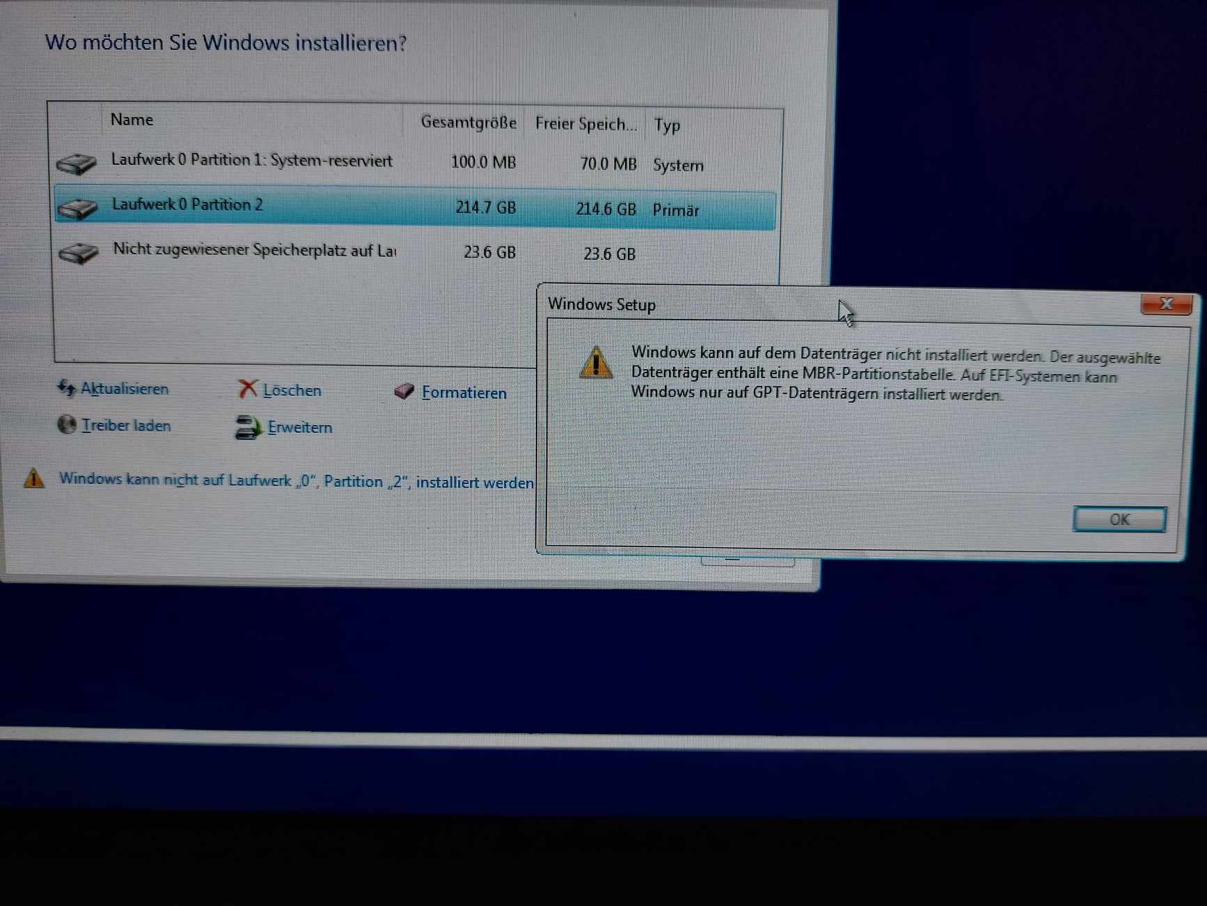

danke für Eure Hinweise, letztlich habe ich die BIOS damit dazu gebracht, den Stick zu erkennen.
Nur stoße ich nun, bei der Installation von Windwos 10, auf das auf beilieg. Foto angezeigte Problem.
Es will einfach nicht gelingen :-(
Lösche mal die zwei Partitionen, sodass nur noch "Nicht zugewiesener Speicherplatz" vorhanden ist. Darauf müsste die Installation funktionieren.
okay, danke den wertvollen Tipp. Die Installation wird nun fortgesetzt. Mal sehen, für wie lange :)
Installation einwandfrei gelungen :-)
Nochmals danke an alle hier für die zahlreichen erfolgbringenden Tipps !
