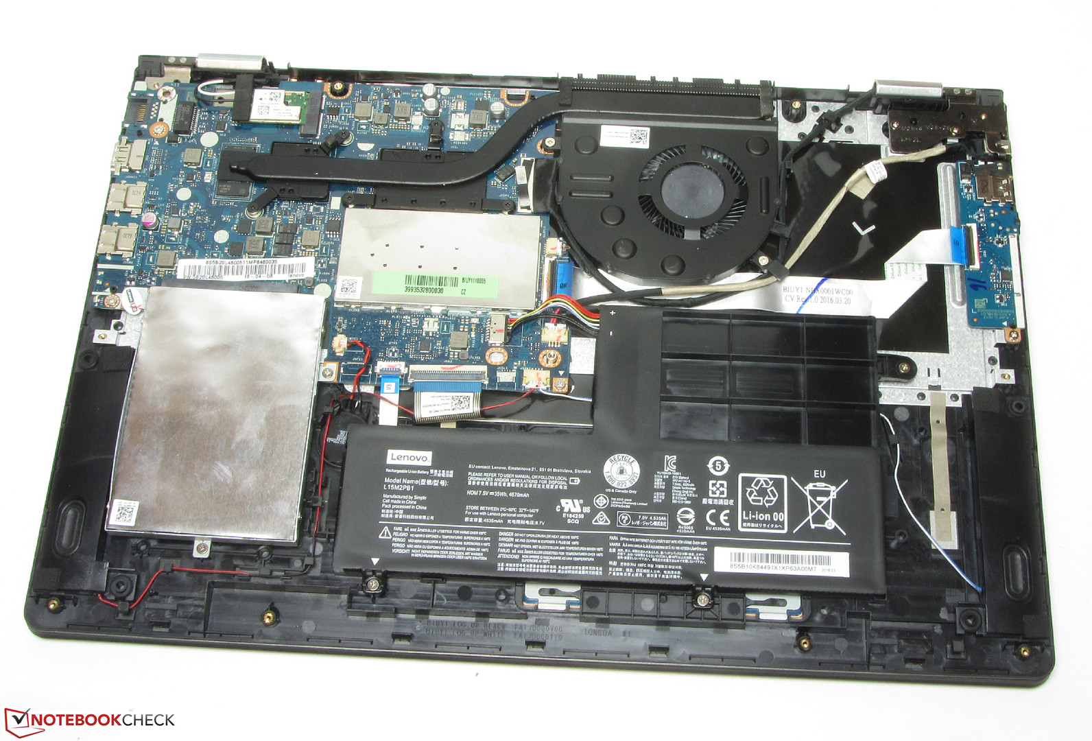

Die "Blechplatte sieht eher so wie ein Gehäuse aus ich hab im Internet schon Bilder und so gesehen wo einfach so was schwarzes aufgeklebt war aber bei mir ist es eher so ein Blech GEHÄUSE
So sieht die Abdeckung in meinem Yoga 500 aus ! das Pic hier ist vom 510
bzw. mein ganzen Innenleben sieht so aus nicht wie beim typischen 500er habe ich hier ein 510er im 500er Body ?

Ja, mein Mainboard sieht da wirklich ganz anders aus, da habe ich leider keine Idee.
