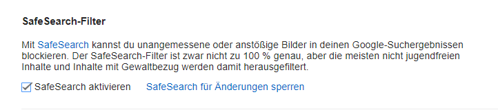

An die Bildersuche mit "SafeSearch" hätte ich jetzt auch gedacht. Natürlich mit Aufsicht, sodass man im Notfall den "Stecker ziehen kann".

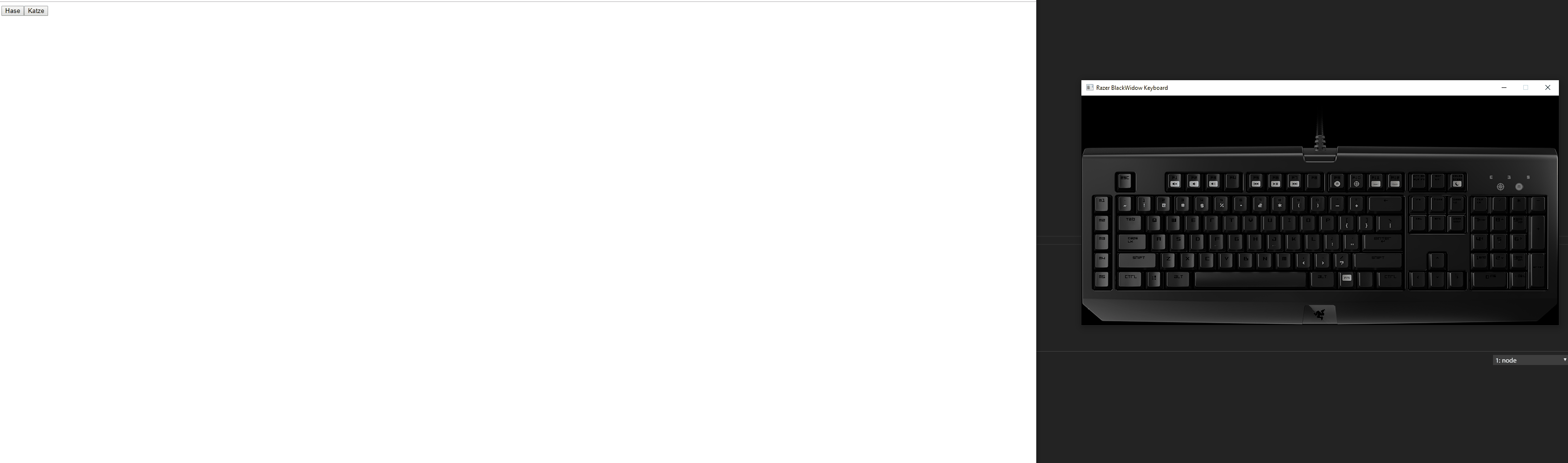

Ich dachte ich könnte dafür meine Ducky Shine 7 benutzen. Diese unterstützt Chroma Connect. Leider sind die Möglichkeiten mit Fremdgeräten auf 6 Regionen beschränkt. Es gibt jedoch einen Keyboard Emulator von Razer :)
Ich habe da mal was gebaut:
Ist eine Angular Anwendung, welche die Rest Api vom Chroma SDK benutzt. Ich habe das mal auf Github hochgeladen, falls jemand bock hat das weiter zu bauen :P
Reaktionen: Darrel
Nafi schrieb:
Ist eine Angular Anwendung, welche die Rest Api vom Chroma SDK benutzt. Ich habe das mal auf Github hochgeladen, falls jemand bock hat das weiter zu bauen :p

Die Google Bilder Suche war auf jeden Fall ein interessanter Versuch heute. Meine Tochter war erst mal ziemlich begeistert und wollte mehrmals die Hand für die Buchstaben geführt bekommen. Dann wollte sie es selbst und nun ja, Kleinkind eben, am Ende war mein Bildschirm kopfüber und alle möglichen Einstellungen, die ich nicht kannte, umgestellt 😅 soll heißen: ich kann mir gut vorstellen, dass das tippen eine Möglichkeit für sie wäre zur Sprache zu kommen bzw wir könnten ihr Sonderinteresse für Tastaturen zumindest für etwas „sinnvolles“ nutzen. Falls sie weiter dabei bleibt, bräuchte ich aber wie eine Art Sperre, dass sie auch mal auf die Tastatur hämmern darf, ohne das gleich der PC abstürzt.
Irgendetwas muss ich dabei übersehen haben, bei mir startet er zwar, tut aber genau garnichts.
Habe mir als Testgerät mal eine Cynosa zugelegt, damit funktioniert die Steuerung aus C# mit Colore.
Aktuell setze ich nur den gerade getippten Buchstaben auf eine bestimmte Farbe, für die gewünschte "Vorschaufunktion" braucht es nur noch eine kleine DB für die Wörter und evtl. Bilder.
