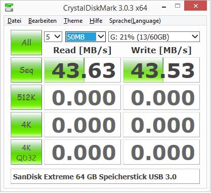

als ich den Stick heute ausprobierte, musste ich ernüchtert feststellen, dass ich gerade mal jeweils 40 MB/s Lese- und Schreibrate erreiche.
Stick wird am USB 3.0 Port eines Lenovo G580 Laptops betrieben. Treiber sind alle auf dem aktuellsten Stand.
Liegt das an der Festplatte? Ist eine ganz normale SATA mit 5.400 U/min von WD.
Vielen Dank.

Da würde ich aber doch gerne mal den Screenshot von CDM sehen. Wenn die 40 MB/s großzügig aufgerundet sind, dann wäre USB2 noch nicht ganz vom Tisch.

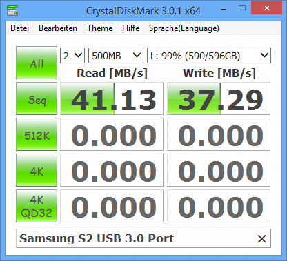

Muss nicht großzügig Aufgerundet sein. Meine USB 2.0 HDD schafft am USB 3.0 Port auch 40MB/s lesen und ca. 38MB/s schreiben.
Habe an beiden USB 3.0 Ports getestet mit etwa gleichen Ergebnissen
/ BTW: Am USB 2.0 Port* desselben Systems habe ich nur 34 MB/s Lese- und 27 MB/s Schreibrate
* der Laptop hat 2x USB 3.0 und 1x USB 2.0
Du hast aber immernoch nicht überprüft ob der Stick im USB 3.0 Modus läuft, oder?
Falls die Standard Windows 8 Treiber installiert sind, siehst du das wie gesagt im Explorer im Detailbereich, wenn du auf den Laufwerksbuchstaben klickst. Ansonsten halt mit so Tool wie AIDA64 oder ähnliches.
Kannst Du den Stick an einem anderen Rechner mit USB3 Port testen? Z.B. bei einem Freund? Es würde mich wundern, wenn der Stick wirklich so langsam ist.
