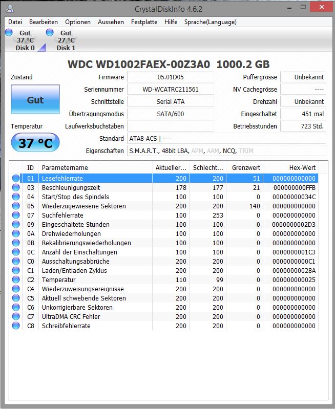

0 Lesefehler, besser gehts nicht.
Wenn du noch nen Screenshot mit allen Werten postest, kann man sagen ob sonst auch alles i.O. ist.

Wieso? Lesefehlerrate = 0. Ist doch in Ordnung.
Hier sind HDDs als Backup-Medien mit >27K Betriebsstunden im Einsatz, die haben auch eine Lesefehlerrate =0

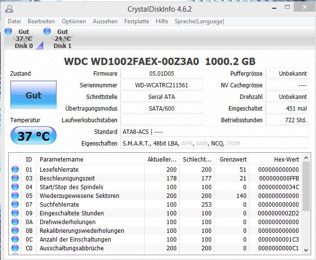

Ok dann lese ich wohl falsch aus da steht doch 200 schlecht 200 Grenzwert 51 ???
Mich hats nur erschrocken weil das Teil beimentpacken von Winrar auf einmal angefangen hat Geräusche von sich zu geben das ich dachte sie kommt mir gleich entgegen. Das Kopieren selbst geht vom tempo her auch normal er knüppelt mir die Daten von der WD auf die SSD auch mit 200 - 300Mb rüber dachte nur das diese Lesefehlerrate bedenktlich ist
Komlette Werte
Komlette Werte

Ok dann hab ich die Werte wohl falsch interpretiert, sorry das ich eure Zeit verschwendet habe :/
Sorgen eh nicht zur Not morgen mitnehmen und austauschen, wollte nur sicher gehen aber anscheinend sollte ich nochmal das Werte auslesen lernen ^^

Stell den mal den Rohwert = rechts außen über Optionen - Erweiterte Optionen - Rohwert - 10[Dec] = Dezimalwert um und schon erscheint da nur eine 0
