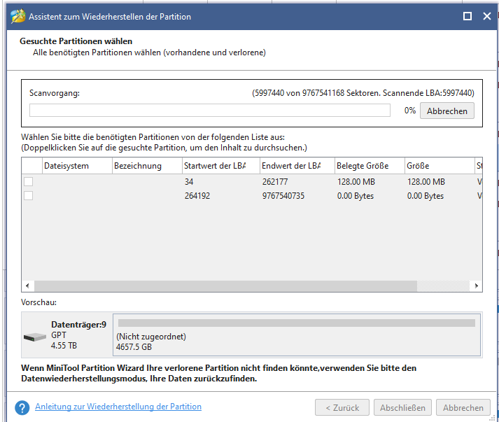

  • "minitool" beisst sich die Zähne aus bei der Suche nach Paritionen

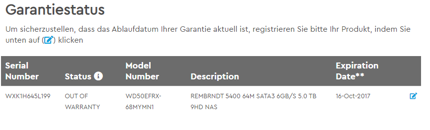

Danke, habe kurz geprüft woher ich die Platte habe, scheint aber nicht von meinem üblichen lieferanten zu kommen, sie taucht zumindest nicht in den Bestellungen auf. 31000 Stunden sind auch über 3 Jahre Betriebszeit, denke nicht, dass die noch Garantie hat.
https://support-de.wd.com/app/warrantystatus

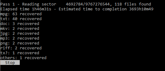

Ne denke das wäre auch zu viel Aufwand. Also zugreifen kann er noch irgendwie. Mit photorec kriegt er noch einige videodateien. sind halt leider nicht mehr benannt, bzw. strukturiert, aber die videos kann ich anschauen. ist nur unmöglich diese noch zuzuordnen :D
gibt es so evtl. noch eine Möglichkeit? Denke er hat einfach mühe beim Zugriff und trifft vlt. nicht oder so. Keine Ahnung, fühlt sich einfach an als würde er 1min warten, dann draufzugreifen, dann wieder 1min warten. So in dem Sinne^^ Gibt das einen Hinweis?
Die Garantie ist schon lange abgelaufen^^ Danke für den Hinweis.
