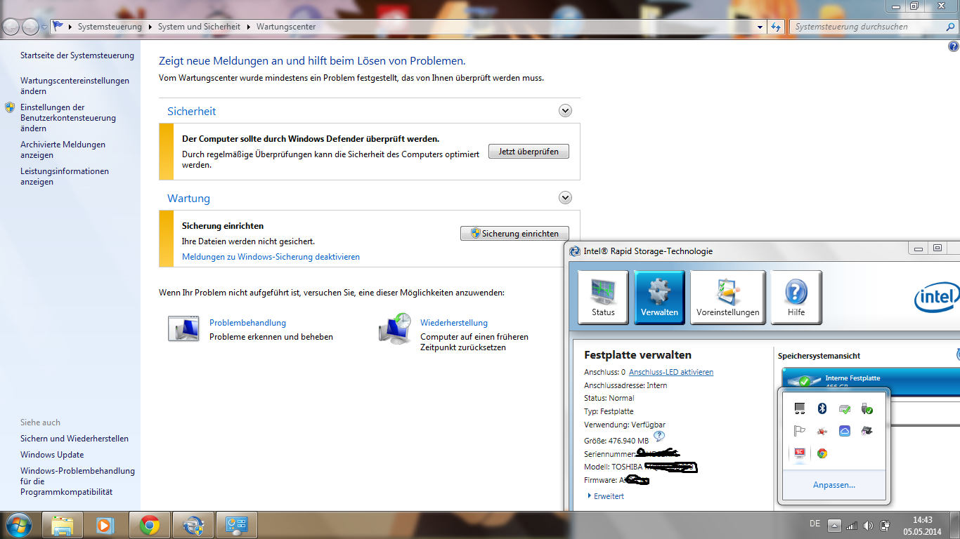

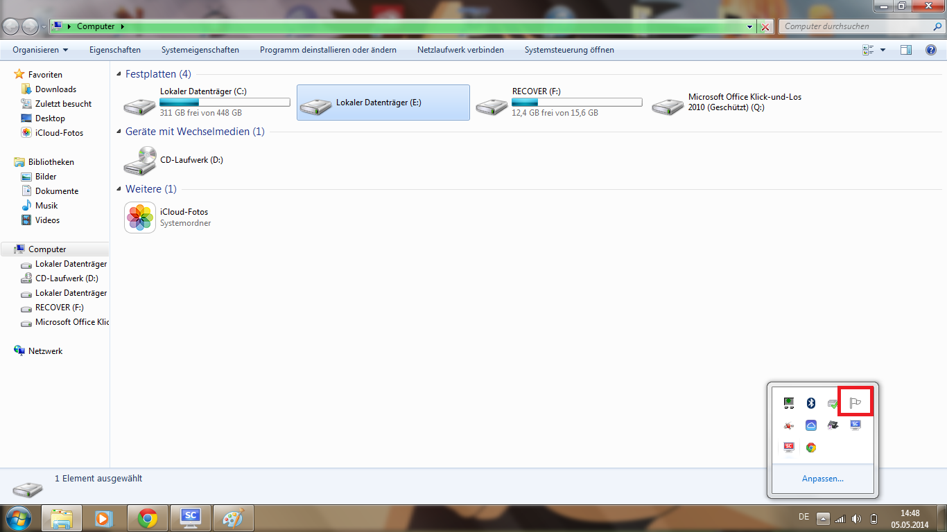

Das Alles mach ich mit einem Notebook und mein PC ist total im Eimer. Es gibt ja zwei Lokale Datenträger, dass erste Liest er nicht das
zweite RECOVER liest er direkt. Auf die Eigenschaften kann ich nicht zu greifen, die Größe zeigt er mir auch nicht an. Sobald der Balken für die Festplatte zu ende geladen ist bekomme ich eine Nachricht im Wartungscenter, das der Computer durch Windows Defender überprüft werden soll und eine Sicherung soll ich einrichten. Das hat wahrscheinlich was damit zu tun aber ich was nicht was ich machen soll. Hier ein Screenshot Screenshot - 05_05d.pngScreenshot - 05_05fefegrg.png
