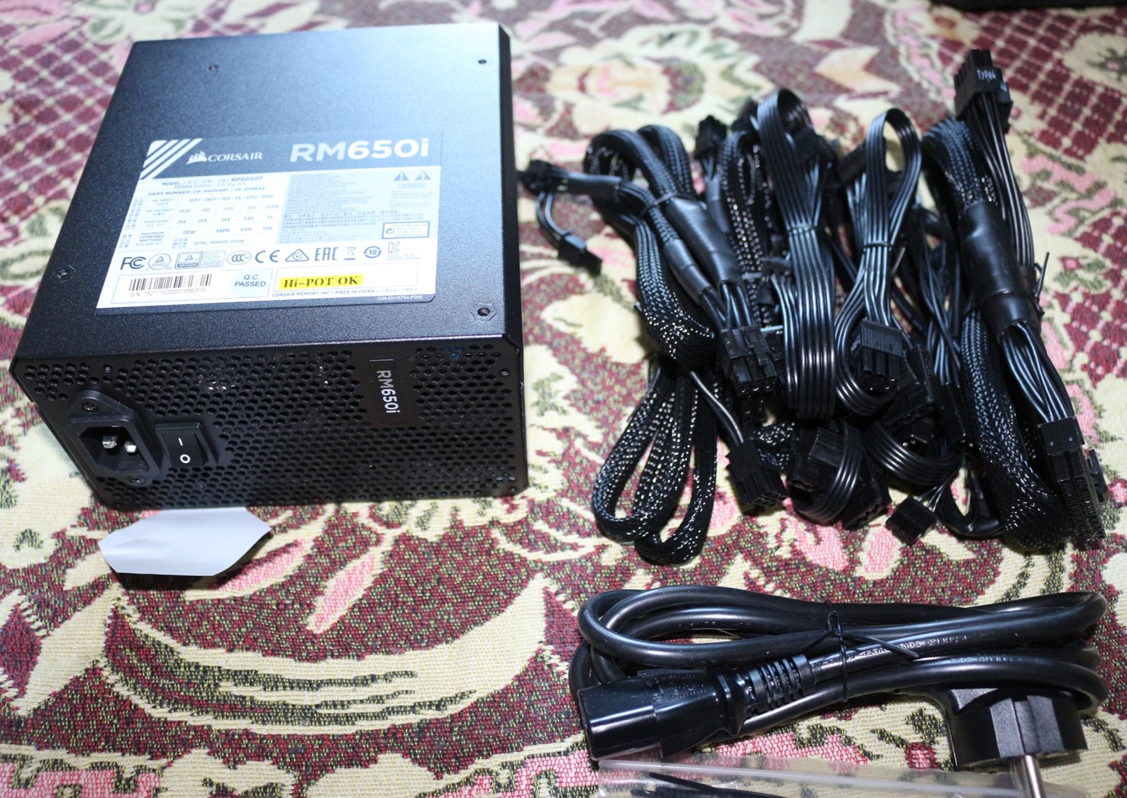

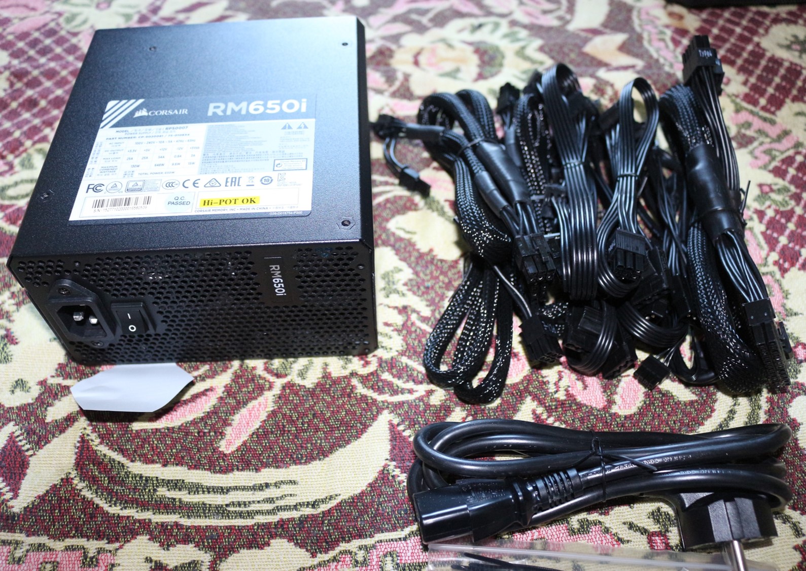

Neben dem eigentlichen Netzteil mit all seinen notwendigen Kabeln befindet sich im Lieferumfang noch eine kleine Stofftasche, welche zur Aufbewahrung ungenutzter Kabelstränge gedacht ist. Zusätzlich liegen einige Montageschrauben, Kabelbinder, Netzkabel, USB Kabel und ein Corsair Aufkleber bei.
Erster Eindruck

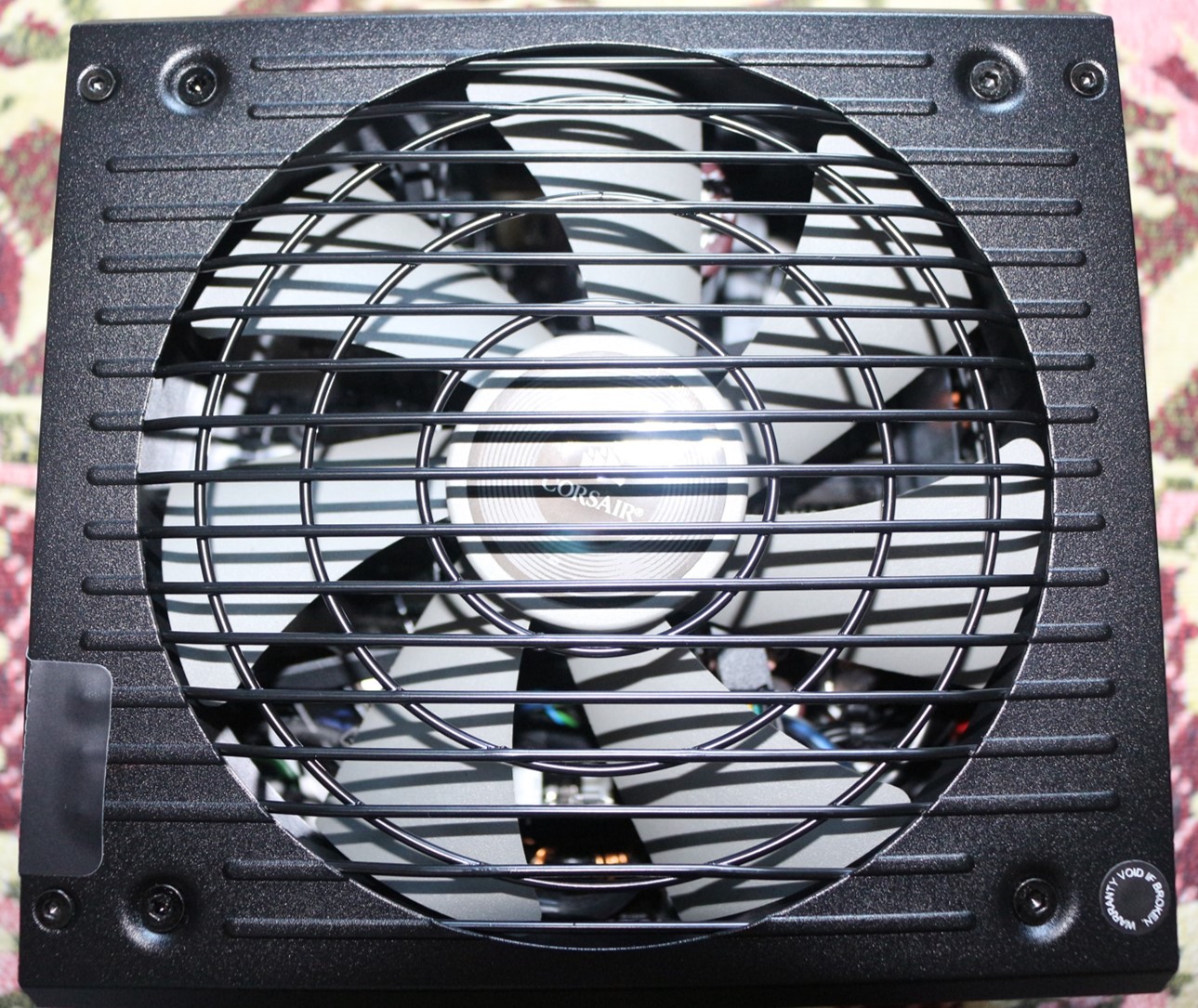

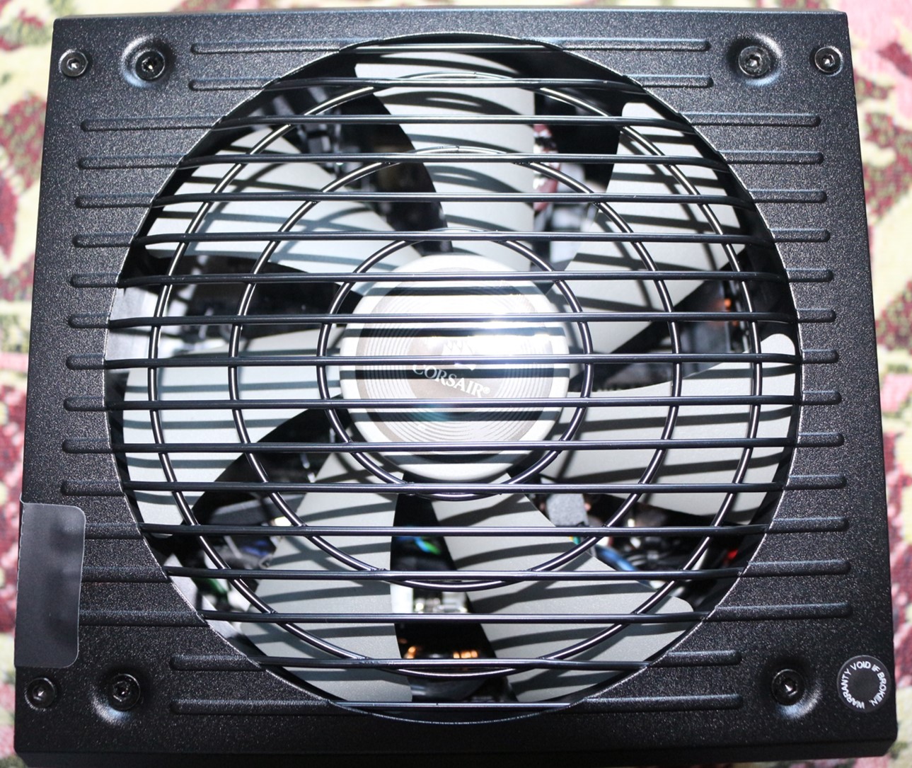

Bereits beim Auspacken fällt die ausgezeichnete Verarbeitungsqualität der einzelnen Komponenten auf. Die Sleeves wirken hochwertig, alle Steckverbindungen sind passgenau und leichtgängig. Das Netzteilgehäuse erscheint selbst im direkten Vergleich mit dem CS550M noch einmal besser gelungen. Dies mag zum einen daran liegen, dass die Materialstärke wohl etwas höher ist, zum anderen tragen die grauen Lüfterblätter in Kombination mit den abgeschrägten Gehäusekanten zu einem etwas ansprechenderen Design bei.

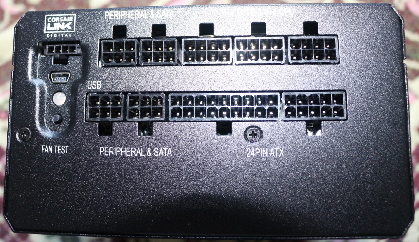

Erfreulich ist weiterhin, dass es sich bei den sekundären Anschlusssteckern um Flachbandkabel handelt. Dies ermöglicht noch einmal ein besseres Kabelmanagement.
Für Probleme in einigen Gehäusen könnte jedoch das ca. 2-3mm herausstehende Lüftergitter sorgen. Je nach Form und Größe der Netzteilaufnahme ist ein perfekt planer Einbau ggf. nicht möglich.

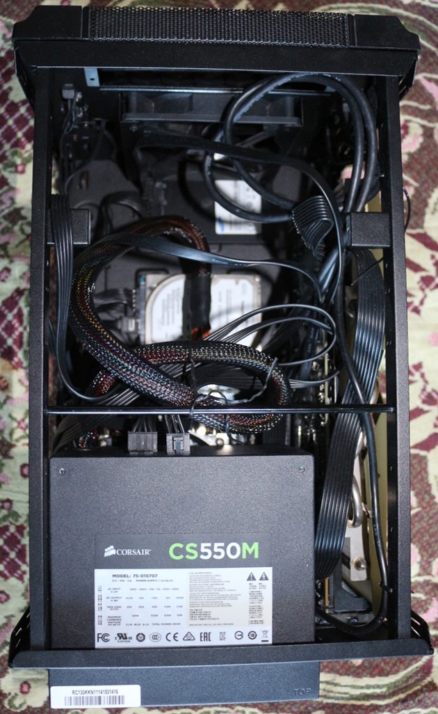

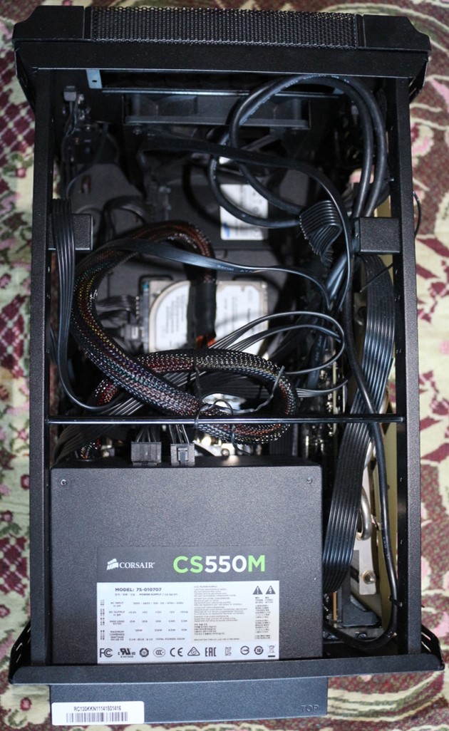

- CoolerMaster Elite 130
Einbau

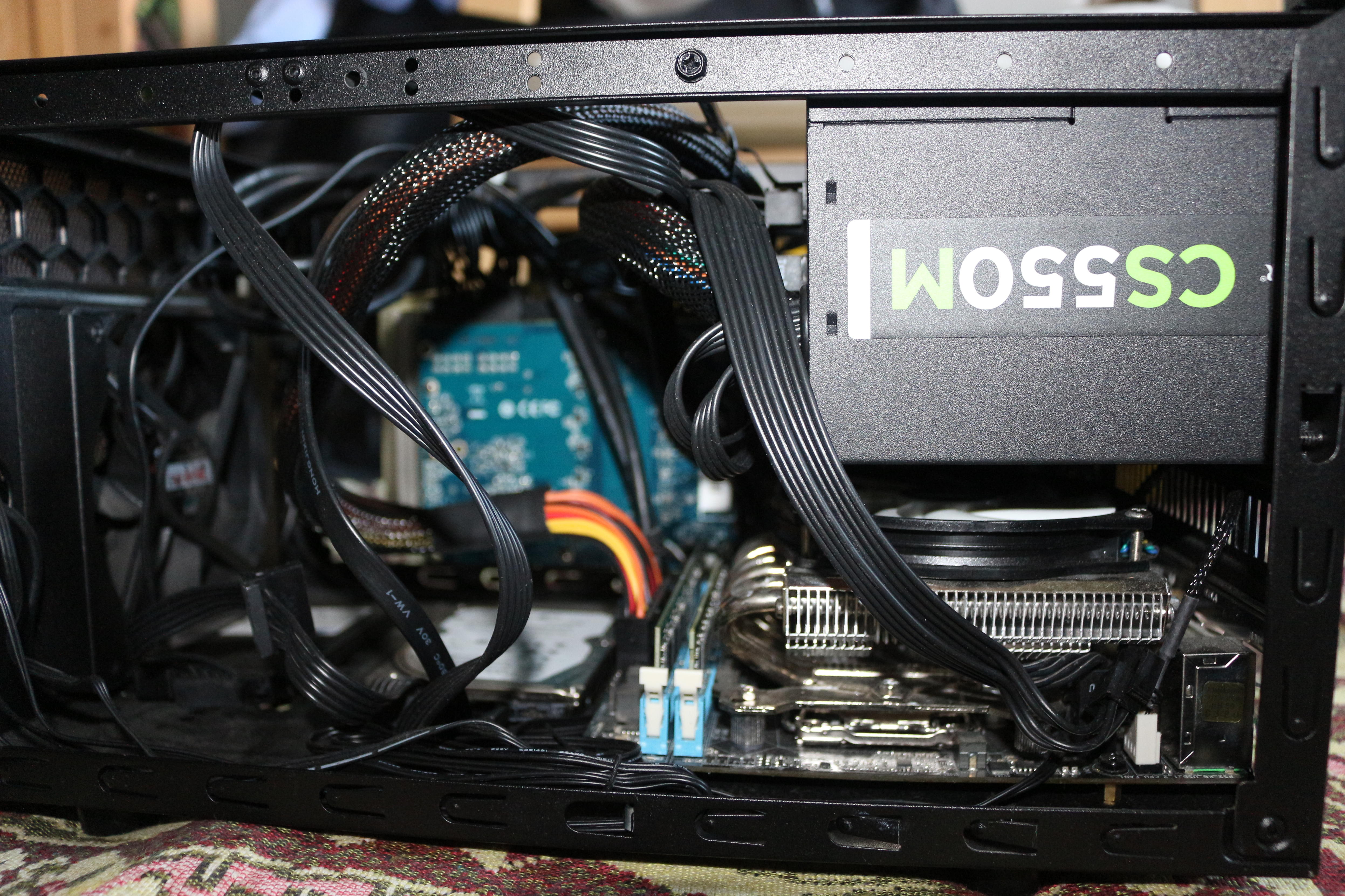

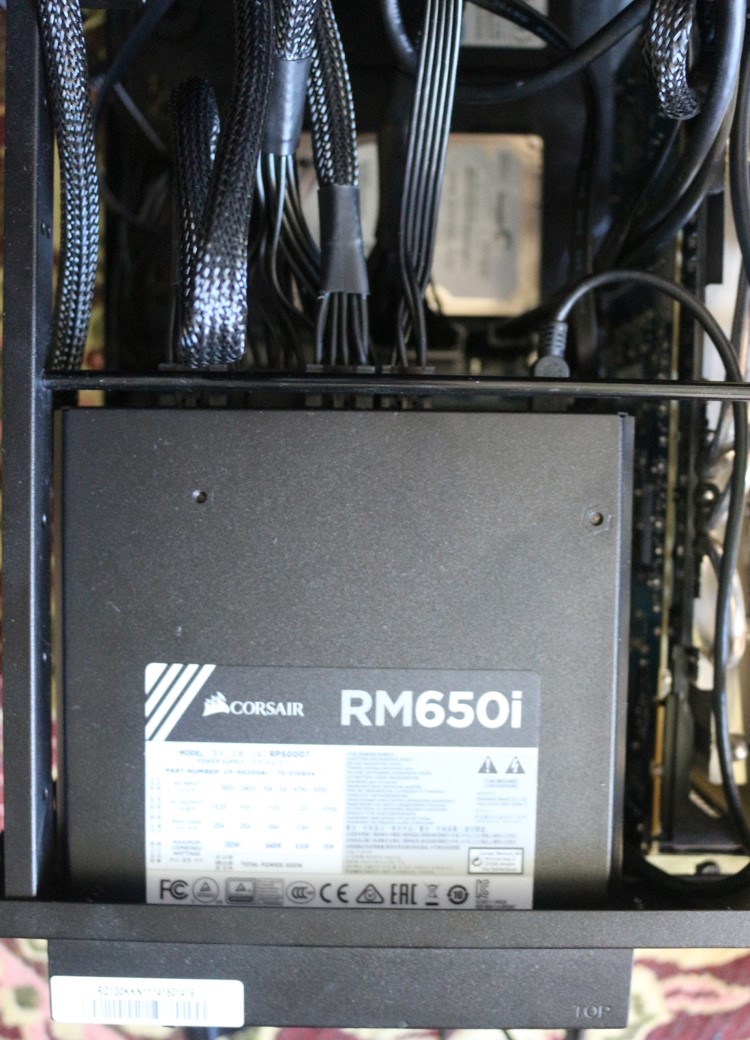

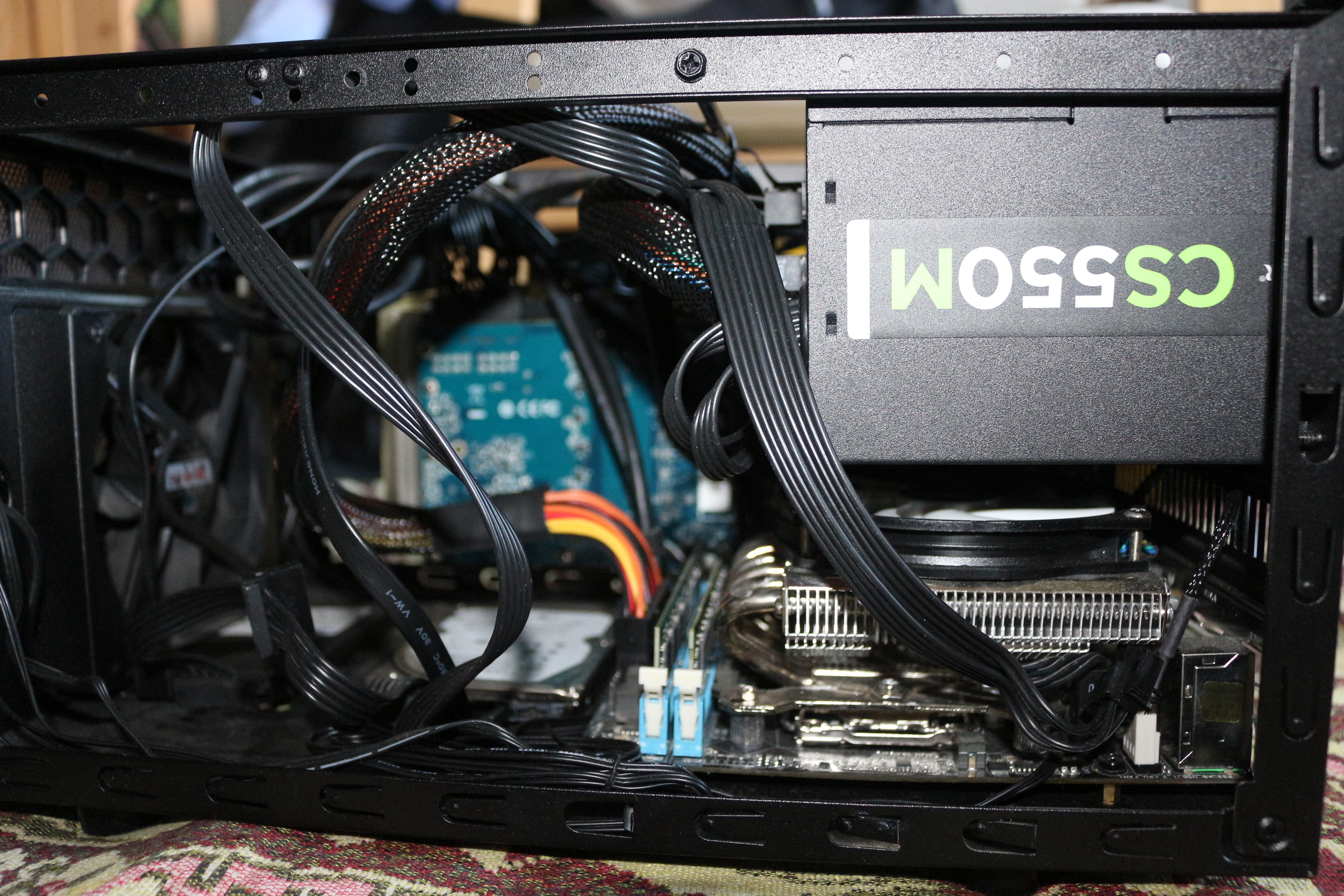

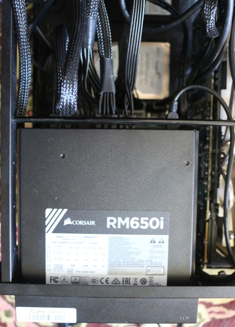

Der Einbau in das Testsystem verlief problemlos. Das modulare Kabeldesign des RM650i trägt auch im kleinen CoolerMaster Elite 130 dazu bei, alle Komponenten mit Strom zu versorgen und gleichzeitig Ordnung zu wahren.

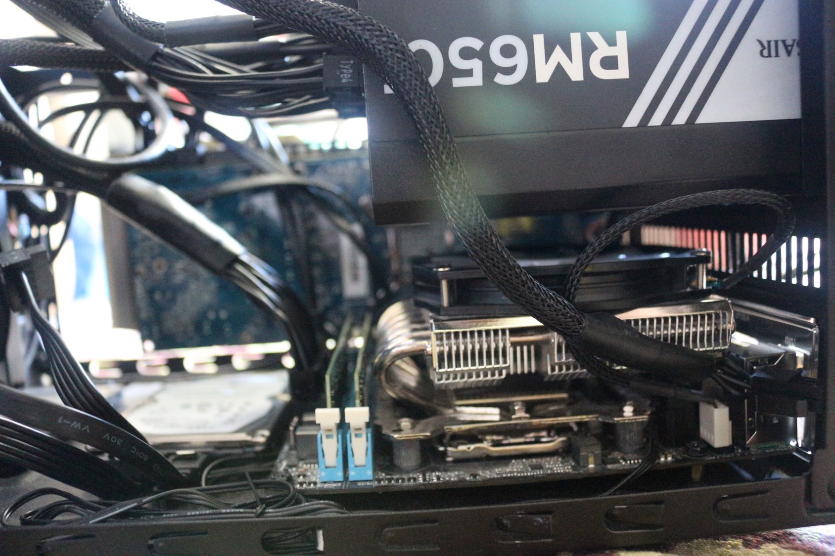

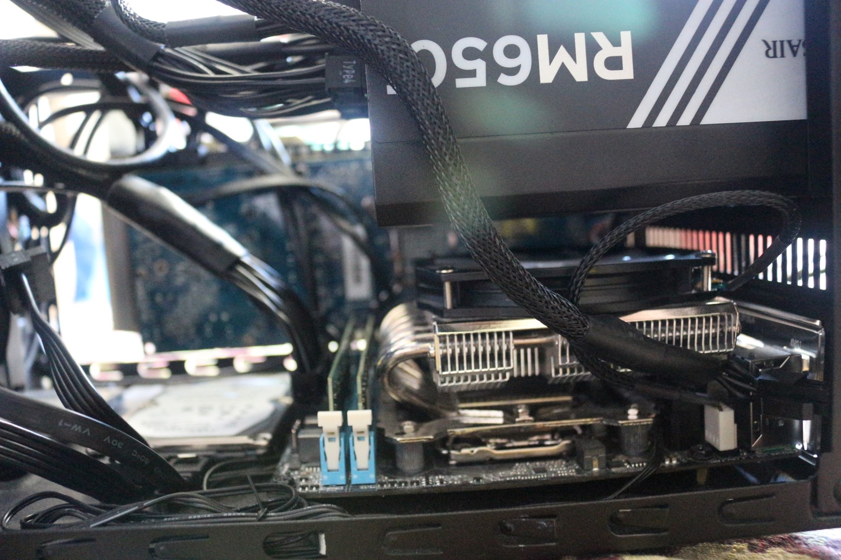

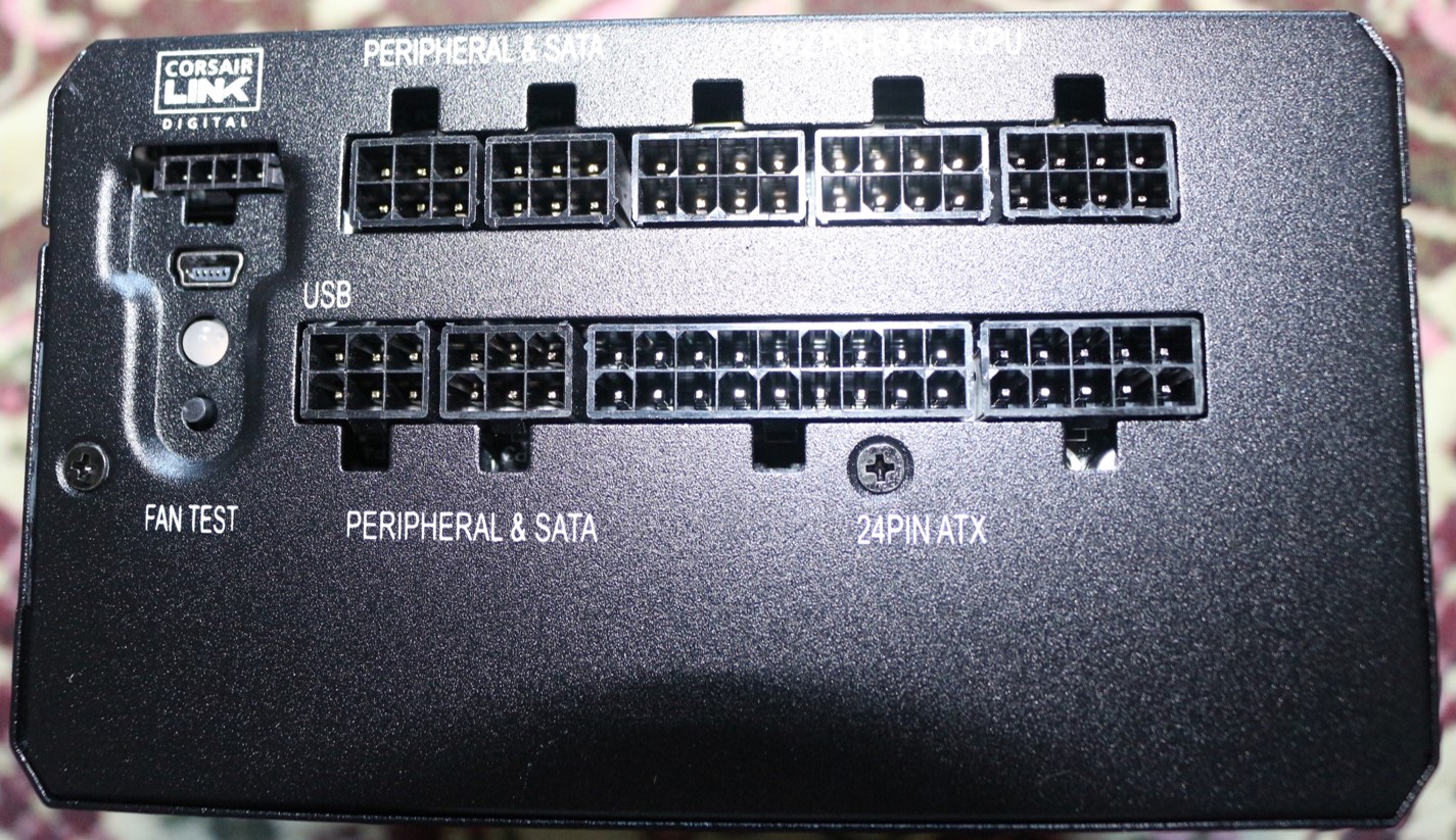

Erfreulich ist es, dass Corsair auch hier teilweise auf Flachbandkabel setzt. Leider verbaut Corsair an den Kabelenden zusätzliche Kondensatoren, um die Restwelligkeit zu senken. Dies führt dazu, dass die Enden unnötig starr sind und sich teilweise an engen Stellen schlecht verlegen lassen.
Das oben angesprochene, abstehende Lüftergitter bereitet hingegen keine Probleme.
Es sollte jedoch beachtet werden, dass das Corsair RM650i mit seinen 160mm nicht zu den kürzesten Netzteilen zählt. Ein weiteres Problem für Nutzer von mITX Mainbords dürfte sein, dass ein interner USB Steckplatz für die Corsair Link Software erforderlich ist. In meinem Fall hätte ich dafür mit dem ASRock H97M-ITX/ac auf meine Front USB Anschüsse verzichten müssen. Somit hatte ich nur die Wahl, auf Corsair Link zu verzichten oder einen Weg zu finden, das Netzteil mit einem externen USB Anschluss zu verbinden (Kabel nicht im Lieferumfang enthalten).

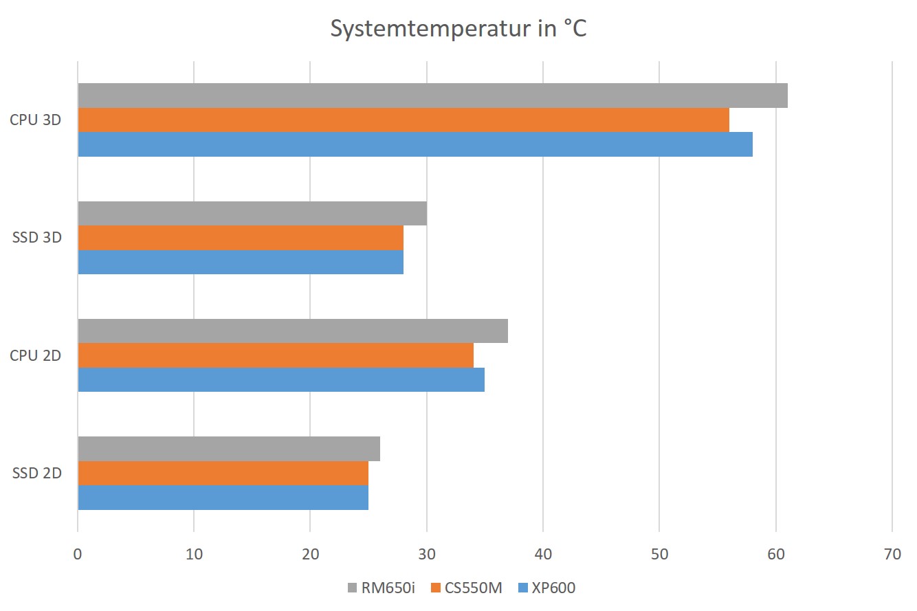

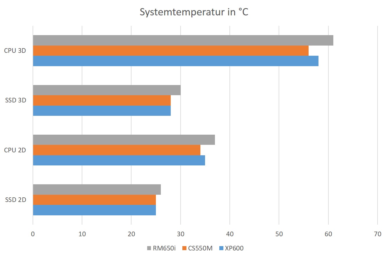

Nachfolgend werden die wichtigsten Messwerte der drei Netzteile im Diagramm dargestellt.
Wenig überraschend steigen im kleinen CoolerMaster Elite 130 die Temperaturen mit dem RM650i im passiven Betrieb etwas an, da eine entscheidende Abluftquelle verloren geht. Das Testsystem blieb selbst bei Video Encoding oder modernen Spielen stets unter 260W, der Lüfter arbeitete folglich auch im 3D Betrieb nicht. Ebenfalls anzumerken ist, dass selbst beim Bootvorgang der Lüfter schweigt.
Nach Anpassung der Lüftergeschwindigkeit auf die niedrigste Drehzahl zieht das RM650i mit dem CS550M gleich.

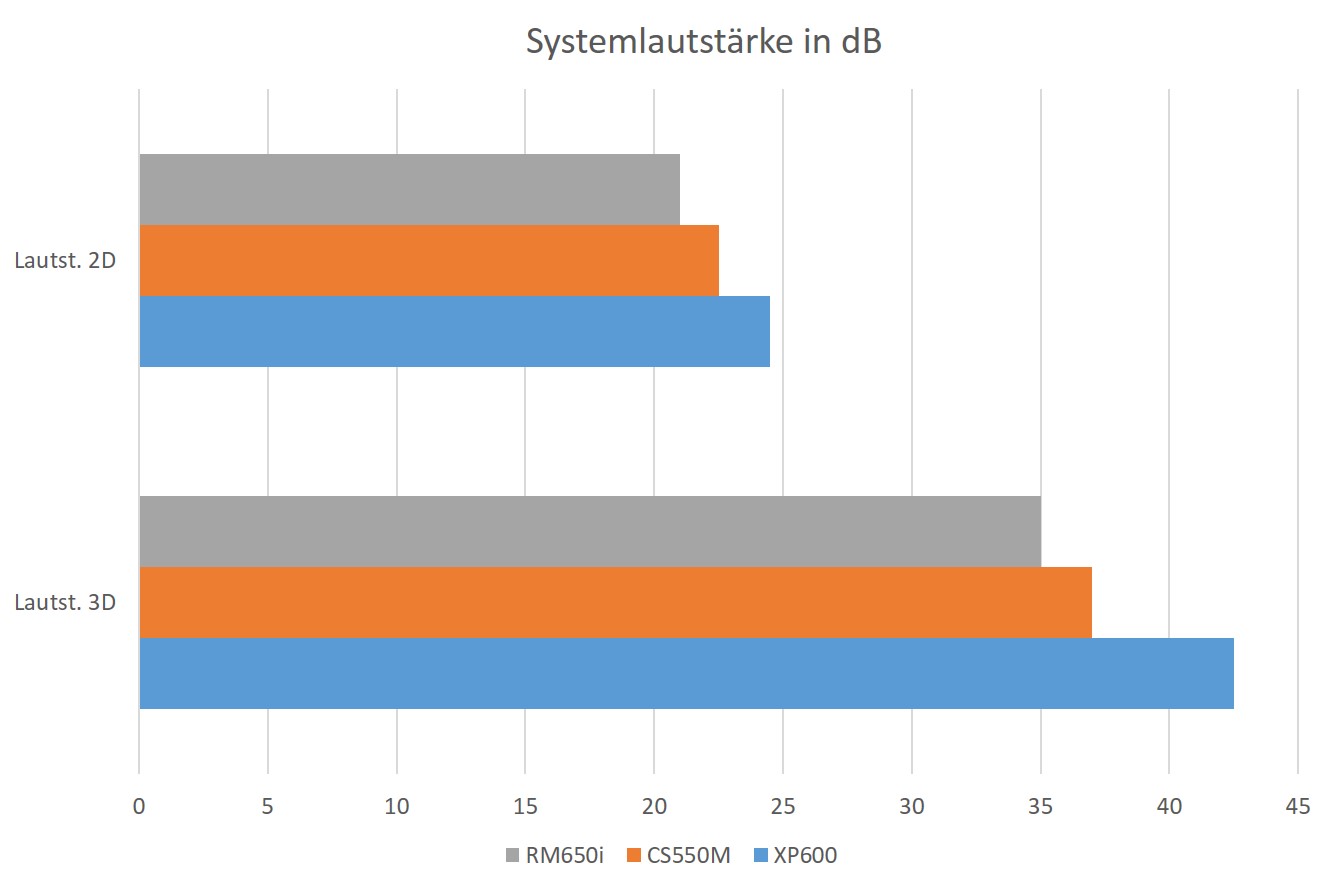

In der Praxis spielt oftmals nur die Gesamtlautstärke eines Systems eine Rolle. Die Messungen wurden daher bei geschlossenem Gehäuse und in 10 cm Abstand zur rechten Seitenwand vorgenommen.
Hier kann das Corsair RM650i auf ganzer Linie überzeugen. In allen Testszenarien konnte es die Gesamtlautstärke noch einmal senken. Auch hier zieht das RM650i nach angepasster Lüftergeschwindigkeit mit dem CS550M gleich. Hauptlärmquelle bleibt in meinem Fall leider die HIS IceQ² R9 280X.

Die Corsair Link Software stellt neben der semi-passiven Betriebsart des RM650i die zweite Besonderheit dar. Um sie nutzen zu können, sollte man unbedingt darauf achten, einen freien internen USB-Anschluss auf seinem Mainboard zu haben. Es ist zwar auch möglich, einen externen Anschluss zu nutzen, jedoch muss hierfür erst einmal ein passendes Kabel aus dem Gehäuse geführt werden.

Toll geschriebenes Review. Danke dafür. Kannst du mir sagen, womit du die Systemtemperatur deines Systems gemessen hast?
Danke!
Die CPU Temperatur wurde mit CPU-Z (Mittelwert aller Kerne) ausgelesen, da die Temp. des Kühlers nicht sehr aussagekräftig ist und eine direkte Messung unmöglich war.
Bei der SSD habe ich mit einem Infrarot Thermometer gemessen, um eine Oberflächentemperatur im vorderen Gehäusebereich zu bekommen.
