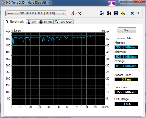

Ich habe das Thema schon eine Weile verfolgt, und habe angefangen, gelegentlich Messungen der Geschwindigkeit meiner SSD 840 Evo zu speichern.
Hier das Ergebnis vom 14.5.2015:

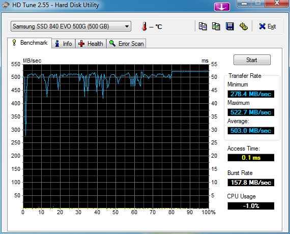

Und dann das Messergebnis von heute:
Man kann klar erkennen, dass die 10 Tage alten Geschwindigkeitseinbrüche heute noch ausgeprägter geworden sind. Ich bin mir sicher, dass bei einer späteren Messung diese Dellen noch stärker ausfallen würden. Was meint ihr, soll ich meinen Händler (vor Ort in Wien gekauft) auch nun belangen und einen Austausch oder Rückgabe verlangen?

Deine Methode ist im Grunde ein Refresh. Und diesen habe ich schon einmal vorgenommen, nachdem ich vor ca. 2 Monaten erstmals die Leistung gemessen und NICHT GESPEICHERT hatte. Jetzt habe ich die Ergebnisse schwarz auf weiß vor mir.
Auch ein neuen Profil wird langsamer eingelesen als der Rest.
