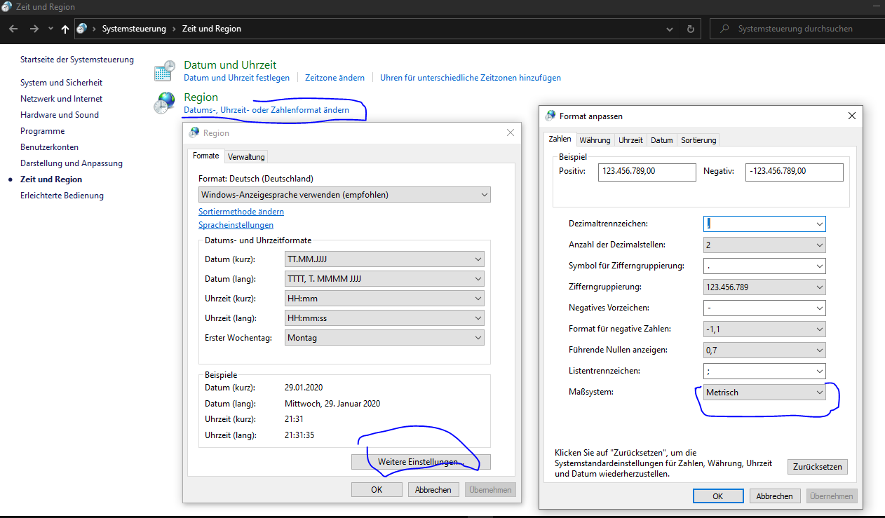

Ist letter bei UK English auch Standard?
Ansonsten kannst du probieren auf das Metrische System umzustellen
