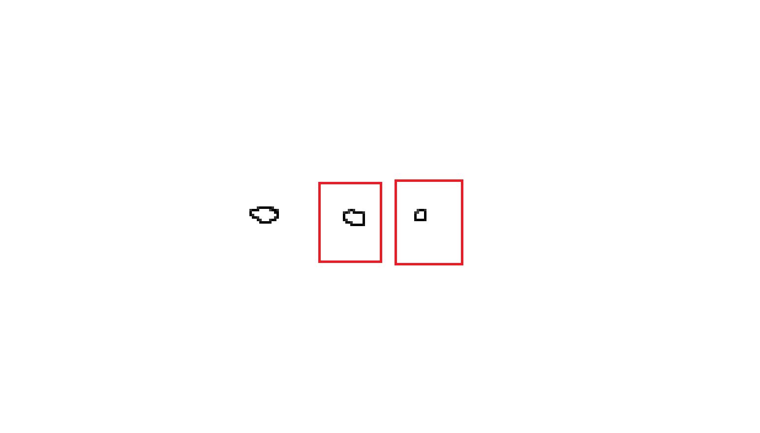

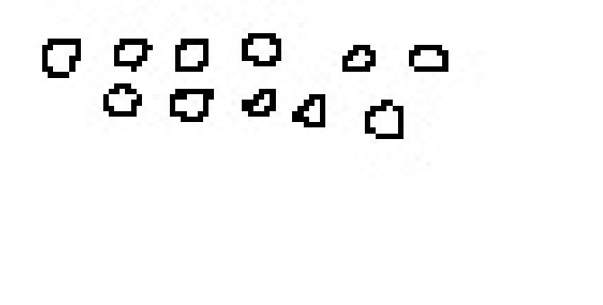

Ich habe eben mal einen Test gemacht, damit kann ich mein Problem recht genau beschreiben.
Erstmal ist mir aufgefallen, dass mein Cursor auf jeden Fall "nachzieht". D.h, ich bewege die Maus auf dem Pad langsam, aber erst nach 3-4 Pixeln bewegt sich der Cursor auf dem Bildschirm.
Ich habe somit immer eine Verzögerung von 3-4 Pixeln im Tracking.
Ich habe vorhin 3x versucht in Paint einen ganz feinen Kreis zu zeichnen und man sieht sehr genau (habe sehr stark rangezoomed), dass mein gemalter Kreis ein Quadrat ist und man beachte die Kanten....so zeichnet niemand frei von Hand.
Vor allen Dingen scheint es oben links im Quadrat jeweils zu funktionieren, aber die Ecken unten links, rechts und oben rechts, sind perfekt quadratisch.

Eine Maus ist kein Zeichengerät.... Vielleicht mal ein Zeichentablett kaufen.
Ernsthaft, ich sehe hier auch kein Problem.
Du siehst hier kein Problem, wenn die Maus 3-4 Pixel nachzieht und sich, wenn man sie ganz langsam bewegt, keinen mm auf dem Desktop bewegt, aber auf dem Pad schon am Rand angelangt ist?
Alles klar....
Ich suche hier nach einer Lösung und Personen die mir vielleicht helfen können, oder sowas auch schonmal hatten. Aber gut zu Wissen, dass es für DICH kein Problem gibt. :freak::rolleyes:
1. Kreise in Paint, höchstwahrscheinlich im Zoom, werden keine Kreise.
Hab es auch mal versucht.
Wenn man bspw. den halbkreis links machen wollte, würde eine Linie darauswerden da man die senkrechte Pixellinie zwar mit der Hand aber nicht koordinativ überschreitet. Das ist ganz besonders gut sichtbar wenn man nahe ran zoomt
weil
einige Sachen wird man nicht los da sie technisch bedingt sind.
Daher finde ich den Paintvergleich als ziemlich irreführend, er kann Probleme erscheinen lassen wo vlt gar keine sind.

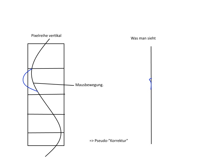

also ich meine im thread von woll3 mal gelesen zu haben, dass eine gewisse pfadkorrektur absolut normal ist. du wirst kaum einen perfekten kreis mit einer maus malen können und je kleiner die kreise, desto quadratischer werden sie. irgendwann sind auch die pixel zu groß um noch einen kreis zu formen! vll wird das in der nächsten zeit nochmal alles genauer, je besser die sensoren werden, eine maus ist nunmal kein zeichenstift.
zum einen sind pixel nunmal quadratisch und die maus muss sich für einen entscheiden und kann keine kleineren bewegungen oder dazwischenliegende bereiche anwählen.
