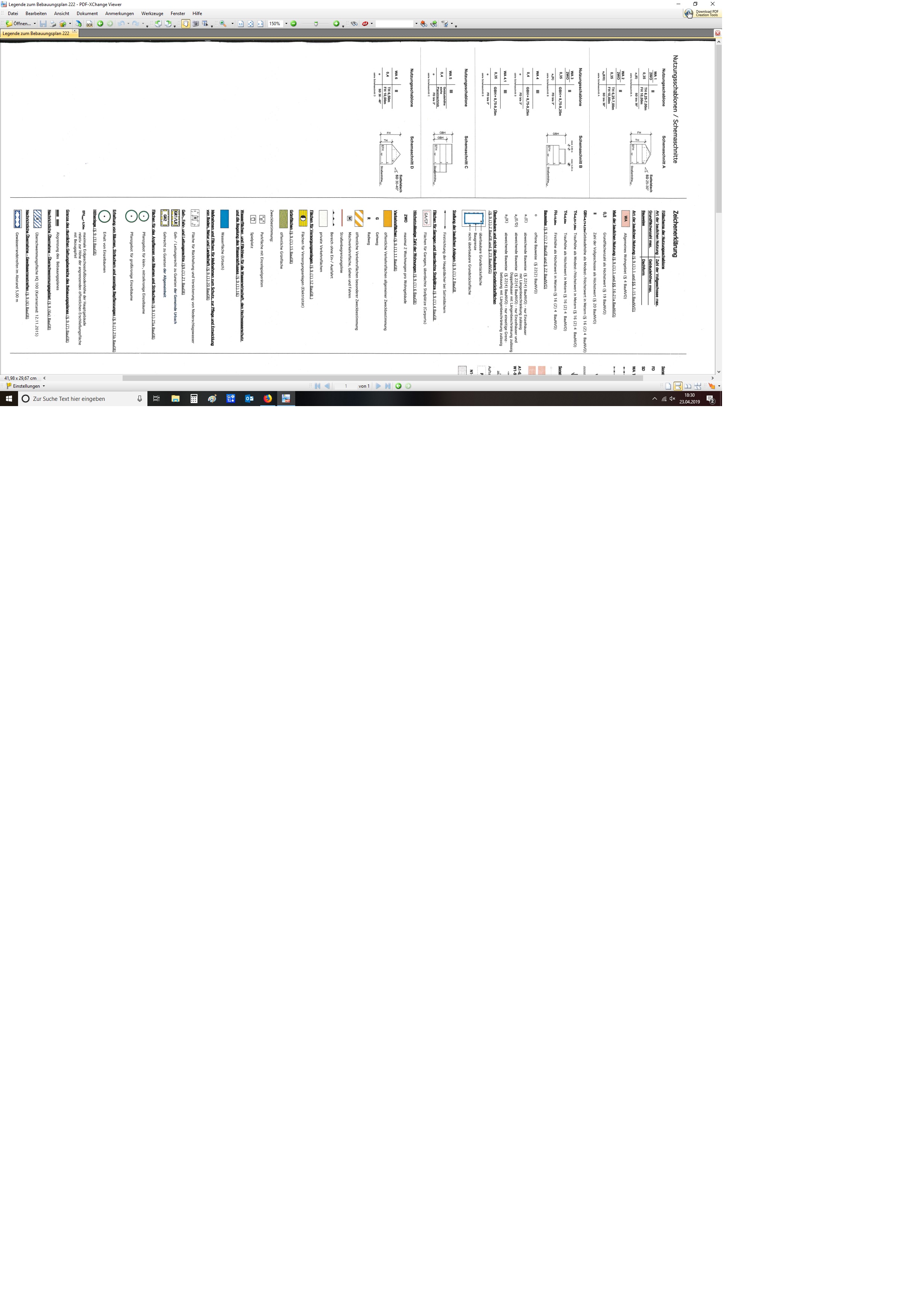

Die GRZ ist nicht, wie gedacht, 0.5... sondern lediglich 0.35.
Das macht bei 400qm Grundstück, keinen Sinn als ZFH.
Vielen herzlichen Dank euch jedoch noch einmal für die guten und ausführlichen Postings, die ich in jedem Fall fürs nächste Mal beherzigen werde.
Du darfst die Zufahrt, Terassen, etc. nicht außer Acht lassen. Das zählt auch alles zur GRZ. (je nach Bebauungsplan - das müsste man sich ganz genau ansehen)
Das bedeutet, dass du pro Etage 140 m² haben darfst, d. h. mit 2 Vollgeschossen und einer Dachetage (und die Option Keller mit Hobbyraum oder 3. Zimmer) würdest du theoretisch auf deutlich über 140 m² Wohnfläche pro Einheit (jetzt als Doppelhaushälfte) kommen. 140 m² sind in der heutigen Zeit als Doppelhaushälfte schon Luxus. Falls die anderen Dinge gut geklärt wären, könnte es schon eine Option sein.

die überbaubare Grundfläche beträgt bei 0,35 ja 142QM (hier zählen laut Nutzungsschablone Garagen, Carports etc. nicht mit. Diese inkludiert geht die GRZ bis 0,5 --> wahrscheinlich kam von da meine Annahme von 0,5 :), die vom Haus genutzte Fläche wären 141,8QM :)

Edit1: Nutzungsschablone angehängt. Hier maßgeblich li. oben WA1
Edit2: Oder entspricht die Differenz von „überbauter Fläche=141,8qm“ abzgl. der frei zur Verfügung stehenden 116qm den Wänden und Fluren?
