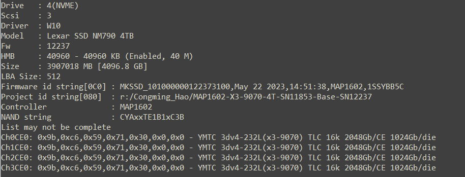

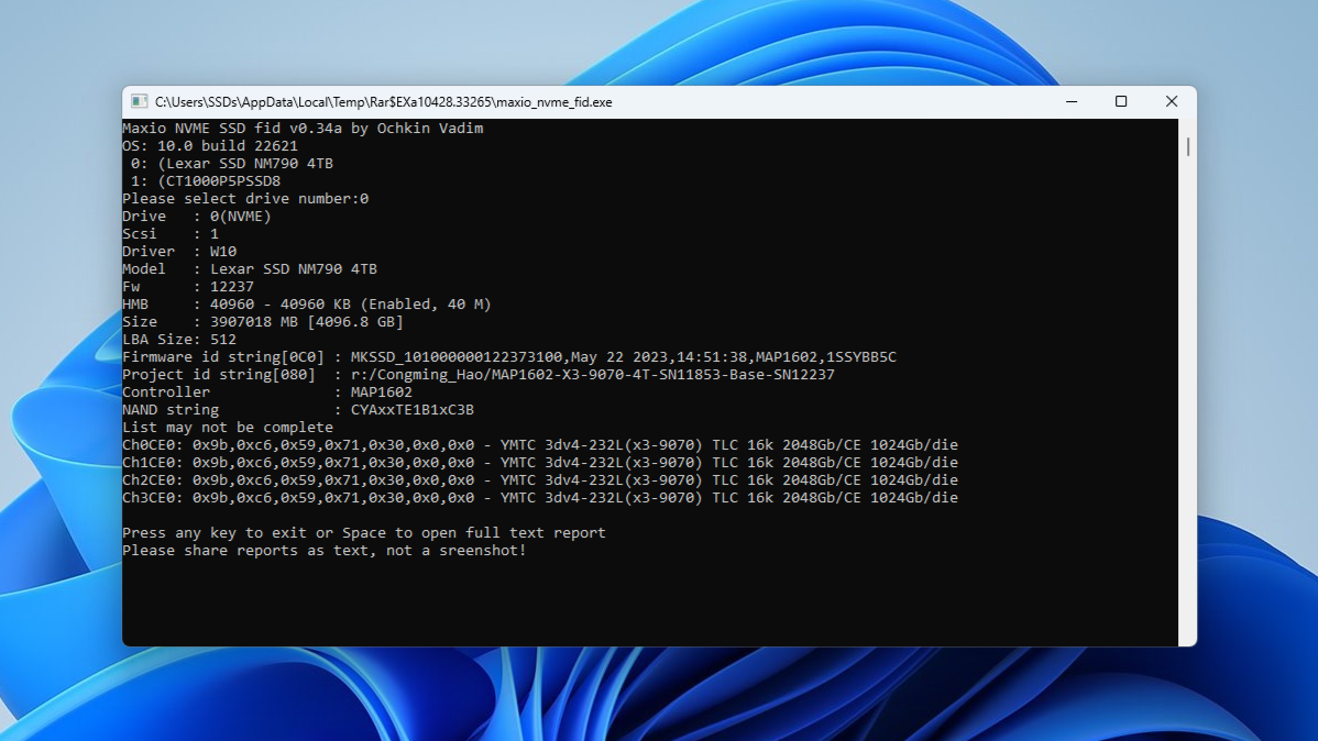

MichaG schrieb:
@Bish
Laut Tool nutzt sie 40 MB als Host Memory Buffer. Der Speicher wird auch noch einmal bestätigt.
Danke an @Jan für den Screenshot

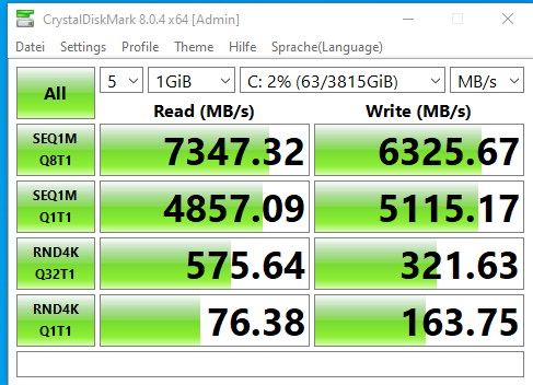

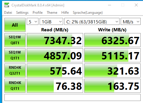

Habe meine heute bekommen, aber im Vergleich zu allen Tests sind RND4K Werte ein schon fast ein Disaster ... Read 575MB/s und write 322MB/s und das bei 2% Speichernutzung (im Vergleich zum CB Test gerade mal 50%!) - irgendwer eine Idee warum die da so schlecht ist?
Ist im M.2_1 slot meines Asus TUF X570 mit 5800X3D installiert (=ergo direkt an der CPU und laut Lexar Dash ist sie per PCIe 4.0 verbunden) und die max. Temperatur ist ohne Kühler auch nur 72°, wobei die RTX4090 natürlich nichts zu tun hat. Selbst meine alte 970 Evo erreicht im Schnitt die selben Werte (490MB/s read, 415MB/s write bei 67% Speichernutzung)
Laut CrystalDiskInfo wurden außeredem bereits 1,9TB auf die Disk geschrieben, obwohl ich nur Windows 10 22H2 neu installiert habe und insgesamt gerade mal 66GB belelgt sind - frage mich jetzt , ob die schon mal wo im Einsatz war und aus einem RMA stammt (war original versiegelt als ich sie bekommen habe!) - selbst auf meinem MacBook Pro 1TB auf dem 500GB Daten sind wurden in 6 Monaten insgesamt nur 4TB geschrieben!
Was mich noch etwas wundert ist, dass maxio_nvme_fid,exe mir zwar das Laufwerk zur Auswahl anbietet, wenn ich aber die 0 selektiere 'Error open disk' ausgibt - mich hätte interessiert, ob HBM wirklich aktiv ist (wobei ich das jetzt in CDI gesehen habe).

Welches Settings ist den in CDM aktiv? NVME?
Hängt am 7950x am ersten M.2 Slot mit PCIe 4.0
Ist das default setting - das nutzen aber offensichtlich auch CB, servethehome pcworld etc. - denn da liegt rnd4k q32t1 immer bei 10xx/800-900.
Was mir gestern Abend aufgefallen ist das super langsame kopieren von vielen kleinen Dateien - da ging es von der 970 Evo zur Lexar mit 25MB/s …
Und ich frage mich aufgrund der Probleme mit dem maxio_nvme_fid tool ob da überhaupt noch ein Maxio controller verbaut ist - hier im thread gibt es ja min einen screenshoot mit den Ergebnissen (auch in anderen Foren) und ich kann mir nicht vorstellen, dass das Programm auf einmal nicht mehr mit dem controller kompatibel ist.
Ich habe NVME wie wohl auch TPU nutzt wenn ich da ihre Werte mit meinen vergleiche. Auf Default sieht es dann anders aus.

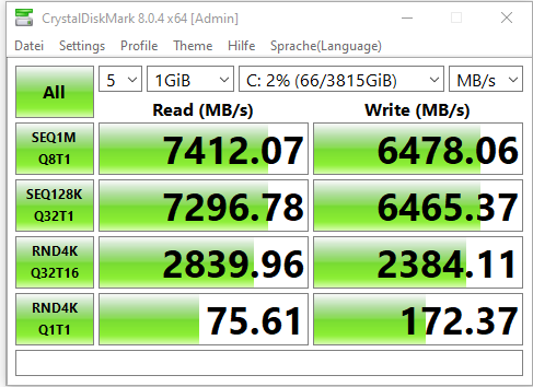

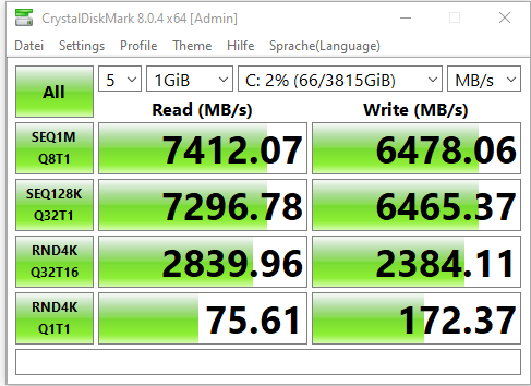

So hier mal der Test mit NVMe SSD profile ....
Sieht bei RND4K Q32T16 r/w und RND4k Q1T1 w auch viel schlechter aus als bei eratte ...
An dem angeblichen Problem bei AMD Prozessoren mit random R/W liegt ja es schon mal nicht.
Treiber sind auch alle neu installiert.

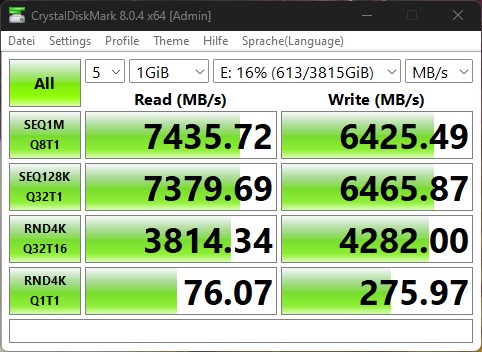

Ok, das war dann wohl mein 'Fehler' - Bitdefender spuckt da massiv in die Suppe, kaum stell ich den ab erreiche ich die selben Werte wie errate.
Beim default setup fuer random w/r bin ich zwar nicht auf dem Niveau des CB Tests, aber zumindest auf Augenhöhe mit der 990er Samsung.
