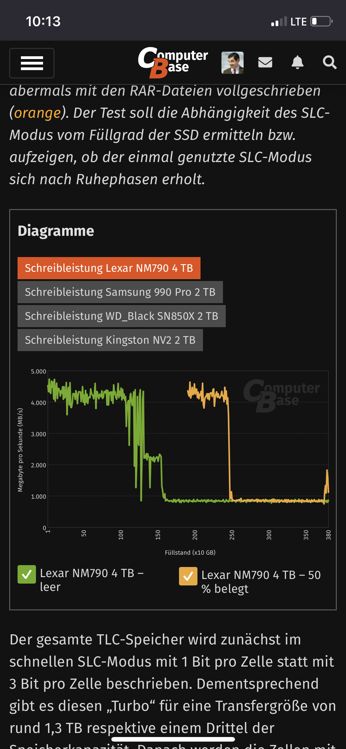

wie ist das bei dieser ssd sind die ersten 1,3tb immer als slc aktiv oder ändert sich das sobald mehr als 1,3tb drauf sind?
hab mir gerade nen neuen pc gegönnt mit dieser ssd, war mal wieder nötig nach 7 jahren.
ist ein am5 system geworden, endlich wieder amd nach langer intel zeit
Die SLC Analyse zeigt es ganz gut.
Von 0GB beschrieben geht es bis auf ~1300GB beschrieben mit voller Geschwindigkeit.
An diesem Punkt sind alle Speicherzellen im SLC Modus voll, danach wird angefangen im TLC Modus zu schreiben.
4TB TLC (3Bit pro Zelle)/3 = ~1,3TB SLC (1Bit pro Zelle)
Mit 50% Füllstand hat man ~2000GB Rest das durch 3 geteilt ergibt ~666GB im SLC Modus.
So kannst du das komplett durchrechnen.
Freier Speicher geteilt durch 3 = SLC Kapazität.
1TB = 1000GB nur zur Vereinfachung
Deswegen hatte ich weiter vorne die Schnappsidee aus dem 4TB Laufwerk mit nur einer 1,3TB Partition eine 100% SLC Modus SSD zu machen :D
So ein großzügiger Cache ist selten.

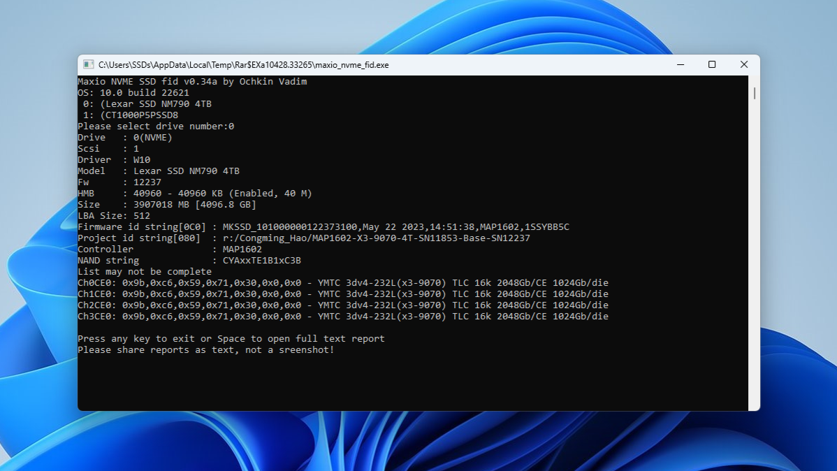

@Bish
Laut Tool nutzt sie 40 MB als Host Memory Buffer. Der Speicher wird auch noch einmal bestätigt.
Danke an @Jan für den Screenshot
