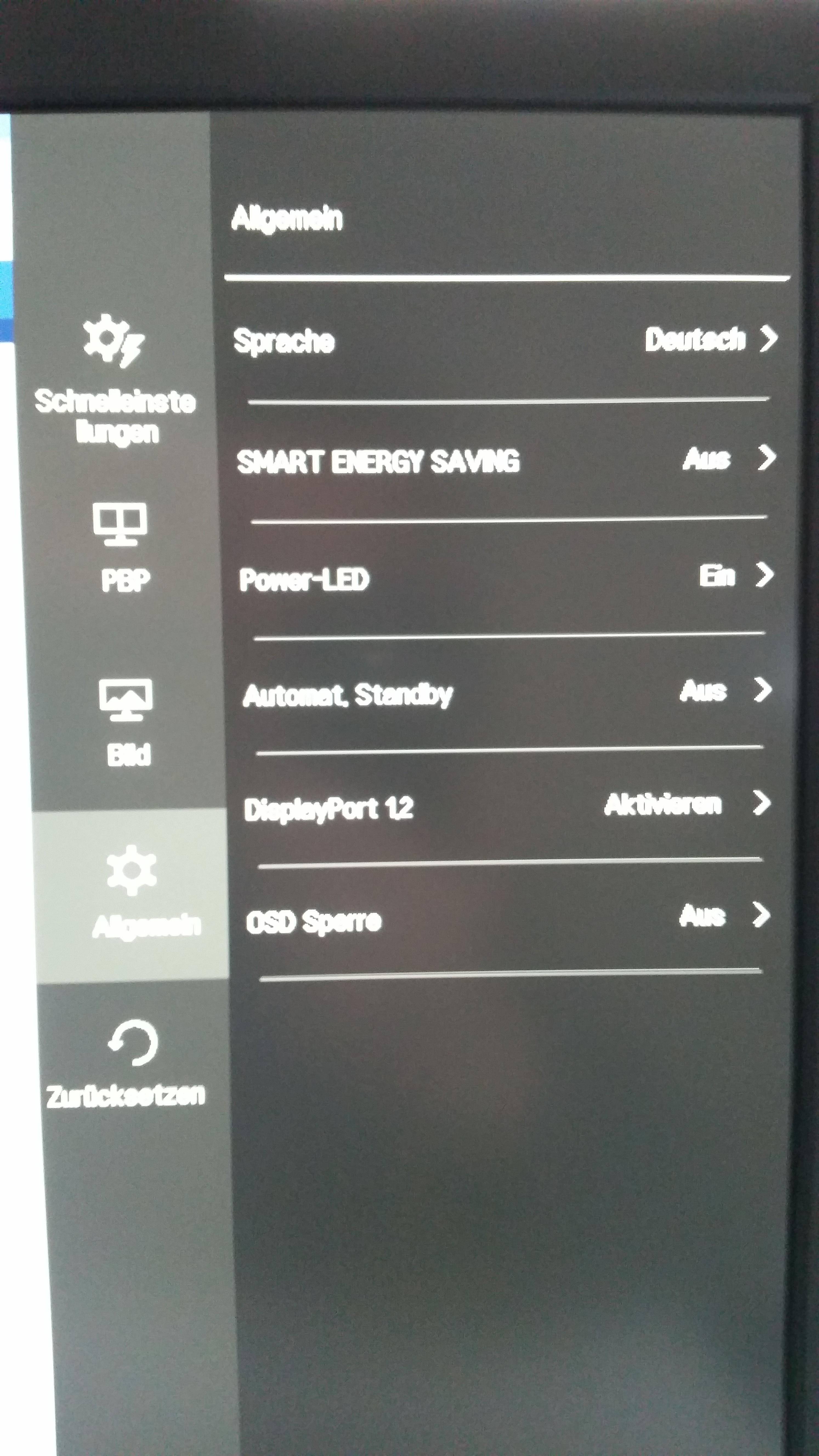

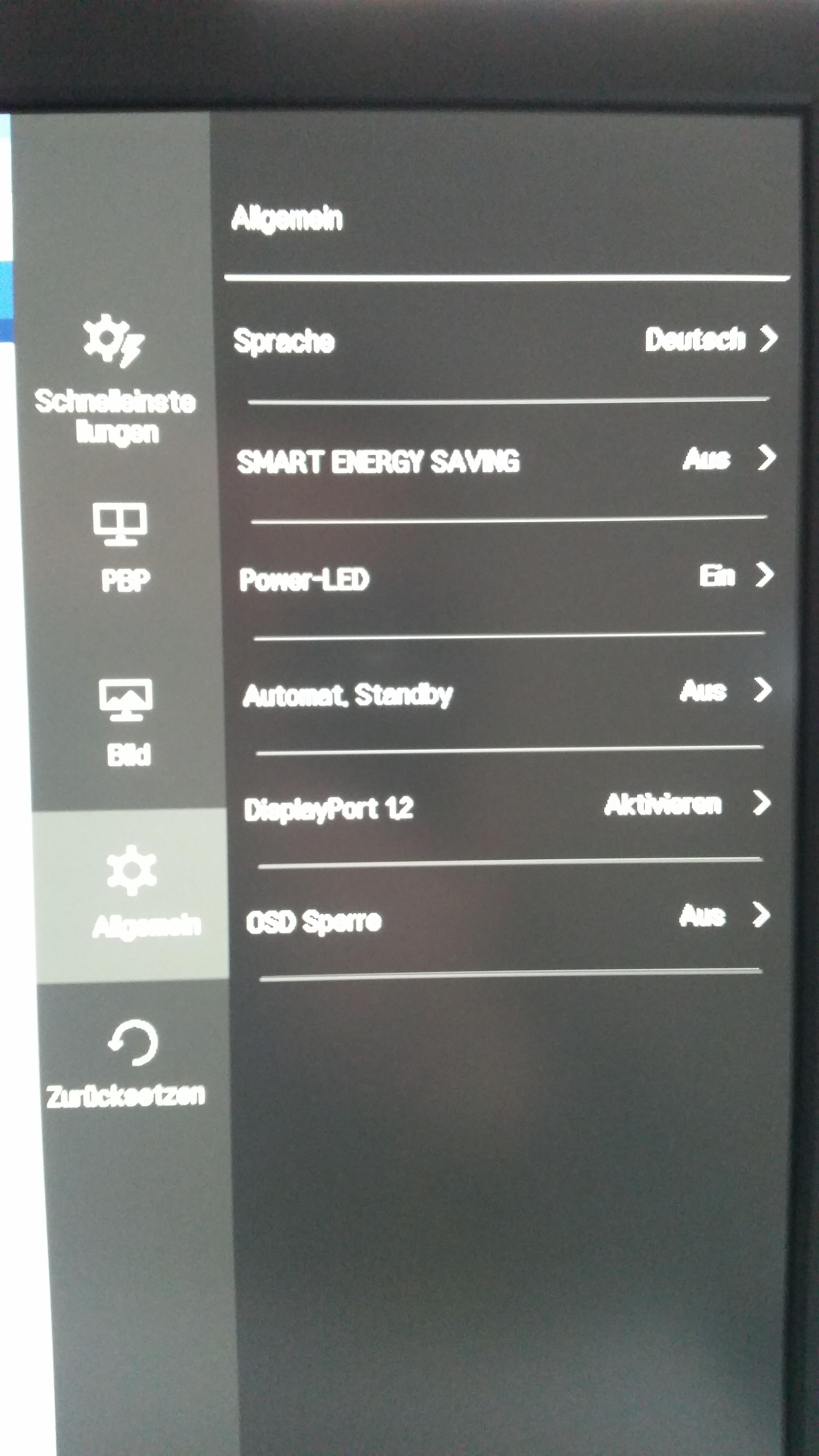

siehe Anhang
Smart Energy Saving und Automatisch Standby haben keine Auswirkungen auf das Problem.
