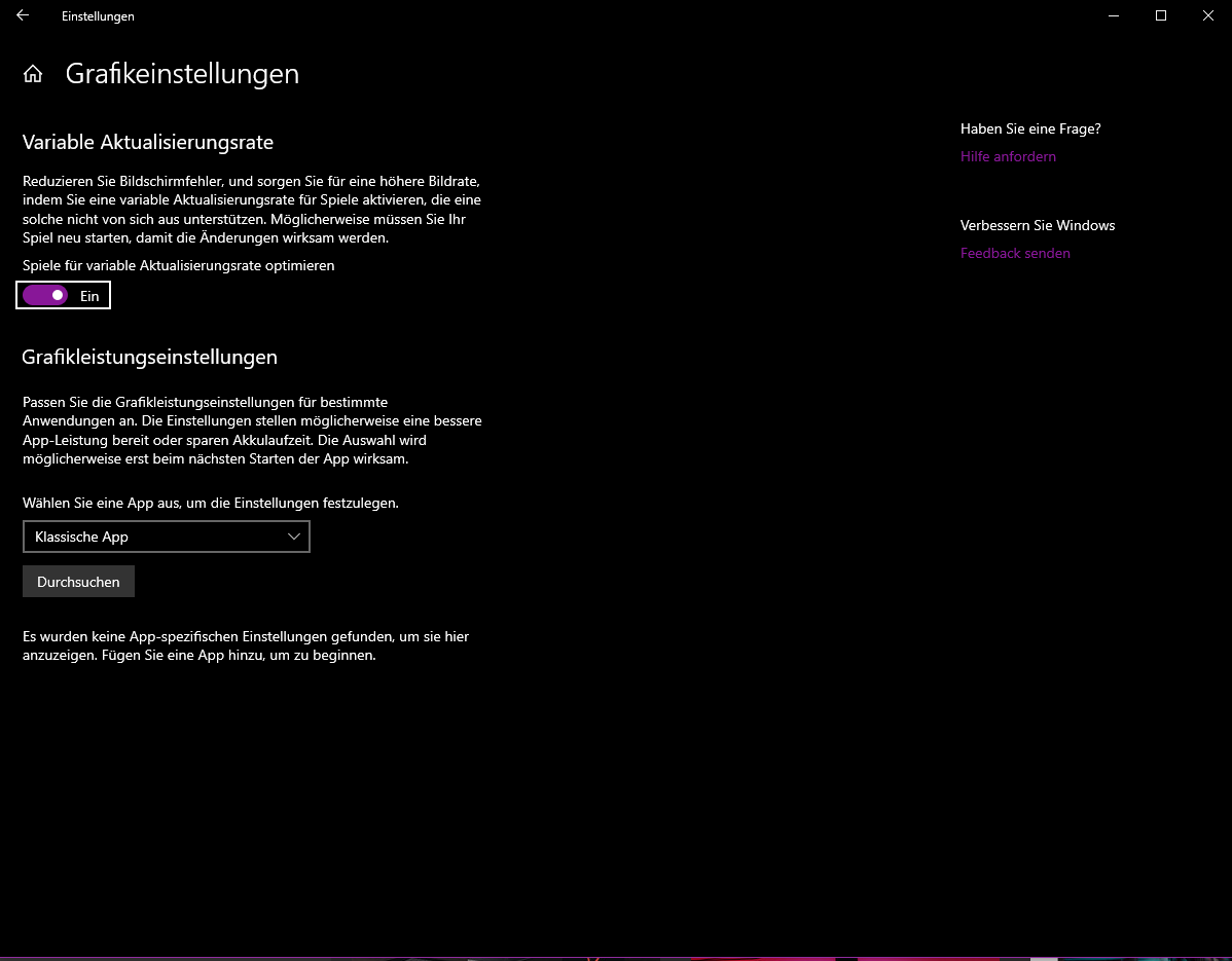

Hast du unter win 10 in den Grafikeinstellungen "spiele für variable Aktualisierungsrate optimieren" ausgewählt?

Ich konnte die Ruckelei deutlich mindern indem ich die FPS im Spiel auf 200 gesetzt habe + Limiter über den Nvidia Treiber auf 137FPS. Damit bleibt er immer in der Range. Irgendwie läuft es damit deutlich smoother, warum auch immer.
