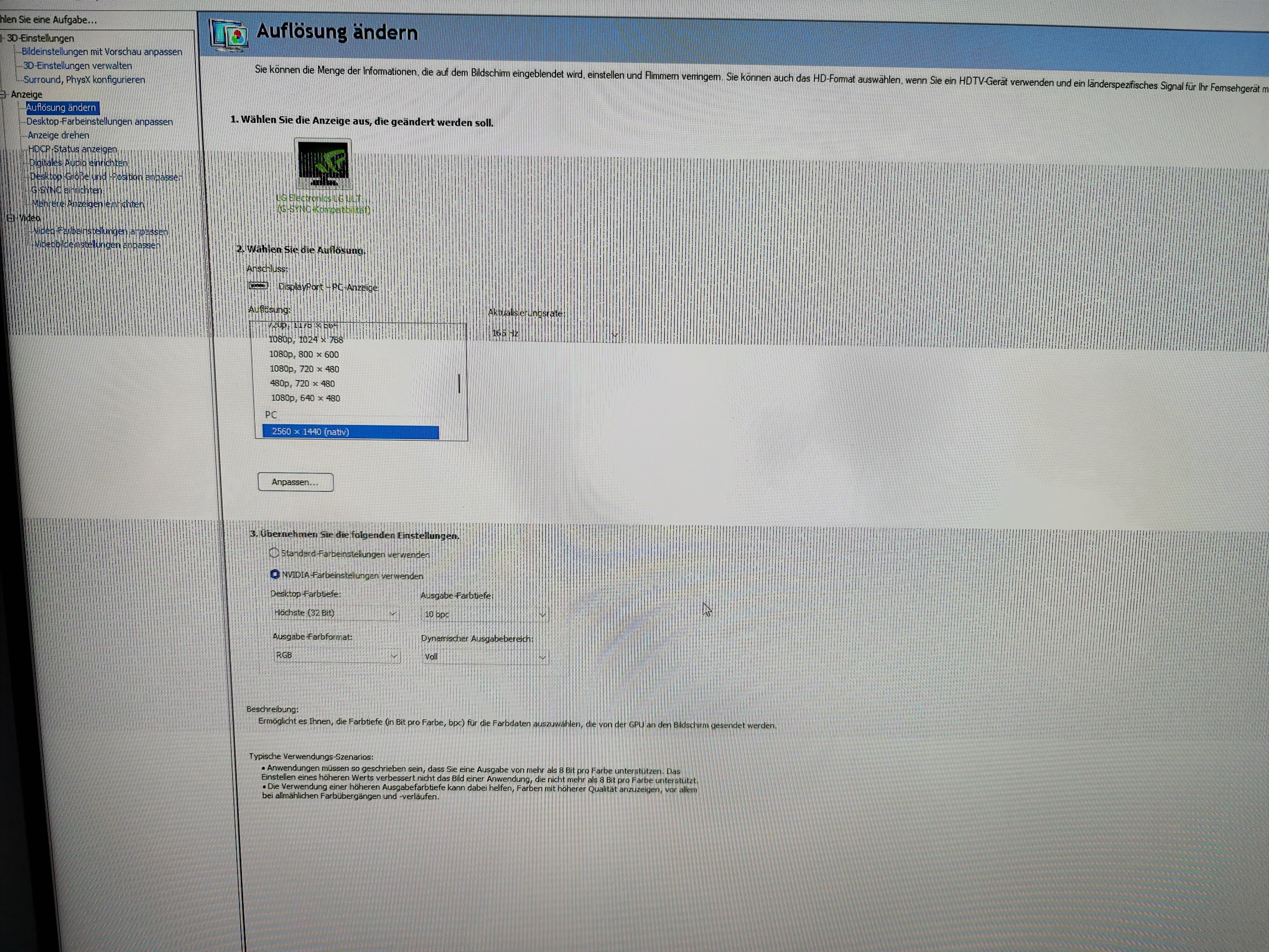

Hallo ich bin von einem HP X27Q WQHD 165Hz auf einen LG Ultragear 32 Zoll gewechselt.
Angeschlossen wird der Monitor an meinem Gaming Laptop (Legion 5Pro RTX 3070) über USB C auf DP Kabel. Das Kabel hatte ich auch schon bei meinem HP Monitor. Dort war in den Nvidia Einstellungen hinterlegt;
Aktualisierungsrate 165hz
Desktop Farbtiefe 32Bit
Ausgabefarbtiefe 10 bpc
Ausgabeformat RGB
Dynamischer Ausgabebereich Voll
Diese Einstellung funktioniert auch nach wie vor an dem HP
sobald ich beim LG 165hz auswähle stellt er alles um auf...
Ausgabefarbtiefe 8 bpc
Ausgabeformat YCbCr422
Dynamischer Ausgabebereich Begrenzt
....und ich kann es nicht mehr ändern, ich habe auch nur noch die Felder zur Auswahl.
Erst bei 100hz und darunter kann ich es so einstellen wie bei meinem HP.
Also habe ich mir am Samstag bei Amazon ein neues USB C auf DP Kabel gekauft (Klick)
Aber auch das Kabel hat keine Abhilfe geschafft.
Wenn ich ins OSD gehe und von DP 1.4 auf DP 1.2 umstelle nimmt er zumindest die Einstellung
Aktualisierungsrate 144hz
Ausgabeformat RGB
Bei DP 1.4 kann ich diese Einstellung auch bei 144hz nicht auswählen.
Weiß hier vielleicht jemand woran das liegen könnte?

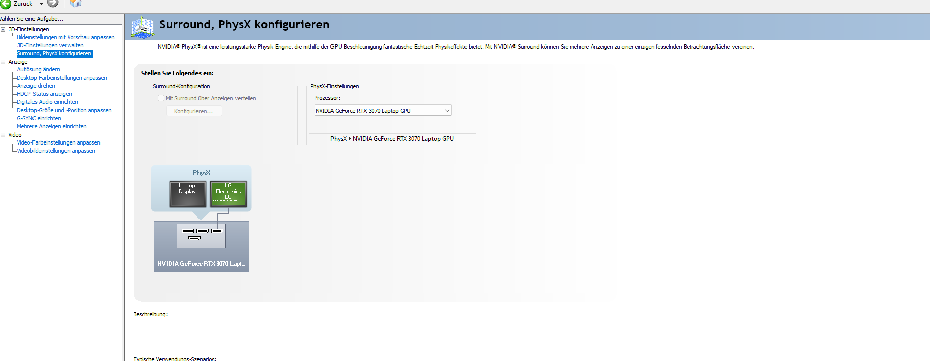

Hängt der USB C Port an der Nvidia GPU oder an der iGPU des Prozessors? (kannst du an der Darstellung im PhysX Menü des Nvidia Treibers sehen)
Oft ist der USB-C Port an der iGPU und je nach Prozessor kann die vielleicht kein DP 1.4
Müsste eigentlich direkt an der RTX 3070 hängen da es beim HP ja ebenfalls mit DP1.4 ging
Ja, da hängt alles an der dGPU und die hat DP 1.4. Möglicherweise stelle der Port aber nur 2 Lanes HBR3 zur Verfügung. Aber warum das dann bei deinem HP Monitor anders war, puhh...

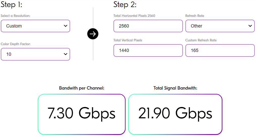

Denn die WQHD@165 sind erst 65% von HBR2 Geschwindigkeit (das braucht also noch nichtmal die HBR3, die die GPU kann).

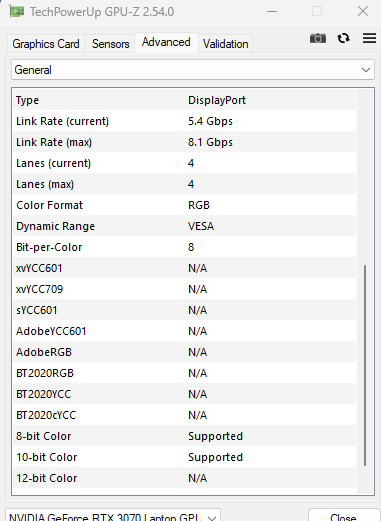

Schau mal in GPU-Z nach. Da gibt es eine Detail-Seite die dir für Nvidia GPUs jeweils die DP-Configs angeben sollte (4xHBR2 etc).

Bei dem GPU-Z Screenshot wäre mal ein vorher/nachher Vergleich hilfreich, mit DP 1.2 und DP 1.4 am Monitor.
Idealerweise auch mal mit dem HP Monitor dran.

Mhh. Das ist alles recht seltsam. Dein GPU-Z Screenshot zeigt eigentlich dass in HW alles in Ordnung ist.
4xHBR2 ist genau was ich erwarten würde, dass der Monitor maximal nutzt. Und was auch locker für WQHD@165 bei 10 Bit reichen sollte. Edit: Hatte es falsch eingetipt. 8 Bit bei 165Hz ist schon bei 97% von HBR2. Wenn der Monitor kein HBR3 kann, dann geht 10 Bit nicht ohne die Hz abzusenken (denn das liegt bei 121%). Und der Monitor kann sonst nichts was HBR3 erfordern würde.

Huch, ich hatte iwie noch Chroma Subsampling ausgewählt bei meiner Bandbreitenberechnung.
Ist oben schon korrigiert.
Die Frage ist ob der Monitor HBR3 kann. Dafür müsste dann die Link Rate in GPU-Z auf 8.1 Gbps hoch, wenn das genutzt wird. Das sollte zB auch notwendig sein für die 180Hz Modi, die der Monitor noch kann.
Wenn kein HBR3 geht, dann macht es Sinn, dass 10 Bit anschalten zu anderen Reduktionen führen muss.
Reaktionen: Floppy5885
Also erstmal vielen Dank.
Wo genau kann ich bei GPUZ nachschauen ob der Monitor HBR 3 nutzen kann?
